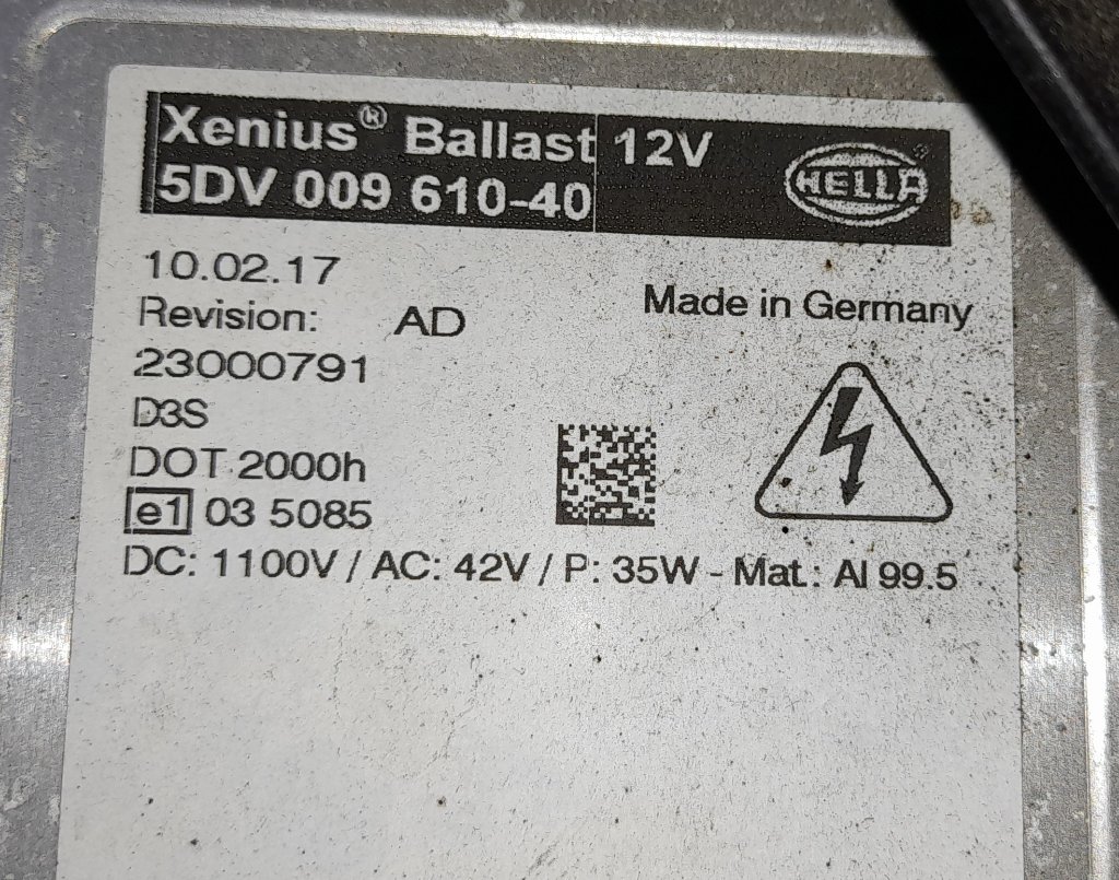

Re: Xenonscheinwerfer nachrüsten - was muss getan werden?
Hier das Schild des Scheinwerfers + Vorschaltgerät von meinem.
