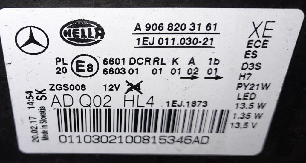

Der originale Xenon-Scheinwerfer des 906 Mopf hat die Referenzzahl 20. Bitte in diesem Zusammenhang nicht mit Watt verwechseln. Beim
Umbau gebe ich zu bedenken, daß diese Scheinwerfer mittlerweile auch in die Jahre gekommen sind. Eintrübungen im Reflektor sind zu erwarten. Das reduziert die Leistung deutlich. Daher ist zur Steigerung der Lichtausbeute ein Neukauf anzuraten. Sonst ist nach dem Umbau die nächste Enttäuschung vorprogrammiert.

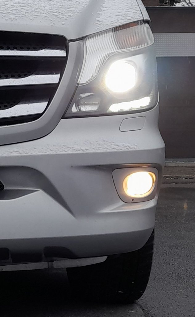

Re: Xenonscheinwerfer nachrüsten - was muss getan werden?
Hier das Schild des Scheinwerfers + Vorschaltgerät von meinem.
