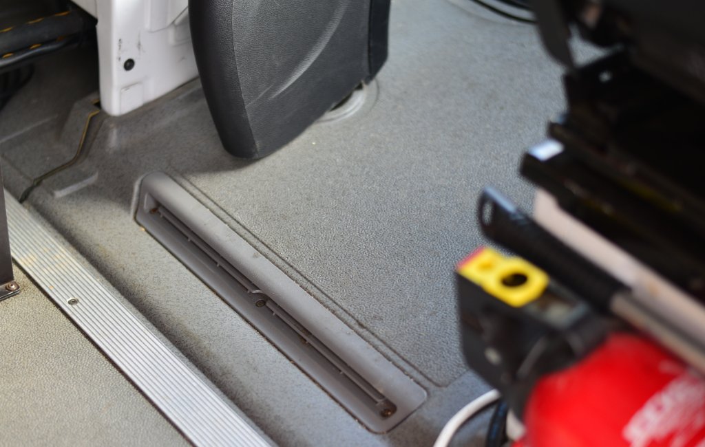

Meiner hat das Austattungsmerkmal "H00 Warm- /Kühlluftkanal zum Fahrgastraum" im VeDoC.
Nur wo soll es denn dann hinten warm rauskommen? Meine Mitfahrer konnten nichts finden...

C-Holm unten im Metallrahmen der rechteckige Ausschnitt....

Exilaltbier hat geschrieben: 24 Dez 2022 12:37 C-Holm unten im Metallrahmen der rechteckige Ausschnitt....
Hallo Uli,
bist Du Dir da sicher? Ich meine das ist der Kanal , der zwischen den beiden Vordersitzen nach hinten führt und direkt nach den Sitzen in einem kleinem Ausströmer endet.
Beiträge: 3616
Re: H00 Warm- /Kühlluftkanal zum Fahrgastraum ... nur wo??
H00 ist der Kanal mit 2 Auslässen im Frontmittelgang, bei Doppelbeifahrerbank ist der Sitzkasten ein anderer.
Das andere ist der zusatzwärmetauscher Fahrgastraum was Uli meint, SA Code weiß ich grade nicht.
Damit bei H00 was ankommt hinten muss man meine ich auf Alle Düsen oder Füße den Luftstrom stellen, siehe Bedienungsanleitung
Beiträge: 4258
...meines Erachtens ist das ein Zwangsauslass weil das bei jeder Verkleidung immer frei ist, auch bei Schiebetüren beidseitig...

hljube hat geschrieben: 24 Dez 2022 13:40 H00 ist der Kanal mit 2 Auslässen im Frontmittelgang, bei Doppelbeifahrerbank ist der Sitzkasten ein anderer.

Das ist der Ausströmer
