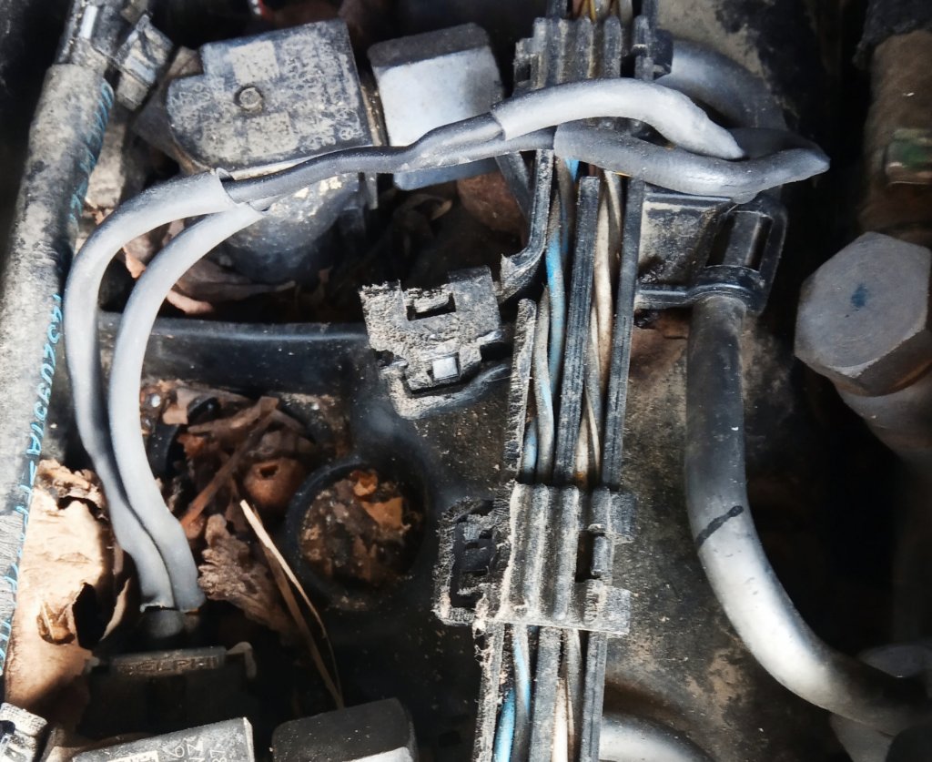

Und wenn du schon dabei bist, mach das ganze Zeug ( Bild 2 ) wie Laub etc. da raus. Das ist mit der Grund warum die Maus sich da so wohl gefühlt hat. Und dieses Zeug hält Feuchtigkeit. In Verbindung mit den Kabeln, sehr ungünstig.

Re: Notlauf - Maus unter Motorblock .. bitte Hilfe!
Bitte dringend um Hilfe! Die Werkstatt hier hat die Kabel sehr schnell geflickt (meiner Meinung unprofessionell) .. ist es möglich, dass man mit diesem Elektronikauslesegerät diese leuchtende Motorkontrollleuchte einfach löscht auch wenn der Fehler noch besteht??
Ob es unprofessionell geflickt ist, könnte man auf einem Foto vielleicht erkennen.
Ein durchtrenntes Kabel kann man in 2 Minuten (wenn alles Werkzeug und Material griffbereit liegt) sicherlich miteinander verlöten und mit Schrumpfschlauch "sichern". Aber wenn flächig die Isolierung fehlt, teilweise Adern der Litze fehlen/an unterschiedlichen Stellen durchtrennt sind oder die Restleitung zu kurz ist, dann sollte man vielleicht zumindest ein Stückchen neue Leitung dazwischen setzen. Da wird's dann schon knapp mit 2 Minuten, vor allem, wenn's eine schlecht erreichbare Stelle ist. Die Zeit dann multipliziert mit der Anzahl der Leitungen.
Das ist dann aber keine "flexible Lötverbindung", diese sind immer starr. Daher brechen die bei Vibration auch gerne wieder. Die Herstellen wollen daher immer alles gecrimpt/gequetscht haben. Wenn man das schlecht macht, geht's aber auch wieder los.
ganz lieben Dank für die schnelle Hilfe!!
Auf dem Foto sieht man leider auch dass die Werkstatt nicht mal die Blätter rausgesaugt hat von dem Mausnest.. ich hab soweit wie möglich mit Pinzette alles rausgeholt aber das feine Zeug da man nen Spezialsauger und den hab ich nicht..
Das Foto ist die Reparatur von Kabel 1 welches ich schon gepostet hatte und das sehr zerbissen wurde!
Die Motorkontrollleuchte ist jetzt weg ja.
Du kannst an einen normalen Staubsaugerschlauch auch eben mit Klebeband ein dünnes Kunststoffrohr oder ein Stück Gartenschlauch festkleben und mit dem so verjüngten Schlauchende dann bis in die Tiefen den Kleinkram aussaugen...alternativ durch einen kleinen Schlauch selber kräftig durchpusten...da sollte der Kleinkram auch mit rausfliegen...oder mit einem kleinen Pinsel rauswischen...den Rest macht der Fahrtwind.
