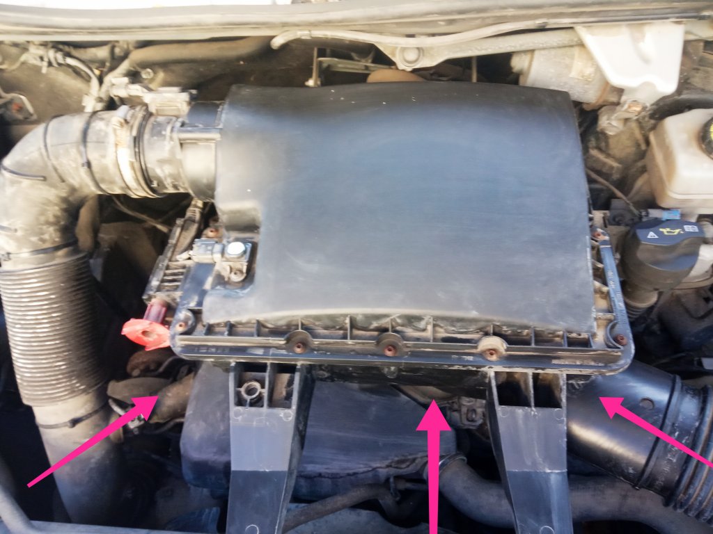

- Beiträge: 4122
Re: Notlauf - Maus unter Motorblock .. bitte Hilfe!
Das ist der Luftfilterkasten und den kannst du vorne an den zwei Armen fassend, in einem Ruck aus den Gummilagern hochreissen und vorsichtig nach links wegbiegen, ohne die Kabel zu zerren. Du musst allerdings vorher rechts den flexiblen Öleinfüllstutzen nach oben abziehen und seitlich baumeln lassen. Unter dem Luftfilterkasten drunter, die 2.Plastikabdeckung ist die eigentliche Motorabdeckung, die ebenfalls nur in Gummilagern eingedrückt ist und auch mit einem beherzten Ruck entfernt werden kann.
Dann solltest du schon evtl.Nagestellen an Schlauch oder Kabeln erkennen können.
Es kann aber auch sein, dass wirklich eine Maus den Weg durch den Kühlergrill in die Luftansaugung( das dicke Plastikrohr hinter deinem rechten Pfeil) und den Filterkorpus gefunden hat und sich dort durch den Luftfilter genagt und sich am Luftmassenmesser nach was Essbarem umgesehen hat. Dafür musst du die ca.10Schrauben rundum losdrehen und dann kannst du den Deckel abheben und siehst dann in der Kiste den Luftfilter...
Die Schrauben kannst du nicht rausnehmen, sie bleiben im Luftfilterdeckel hängen und gehen nicht verloren.Den Luftfilter kannst du einfach rausnehmen und inspizieren.
Hallo Lisa,
wir haben Erfahrung ( Kanada, Argentinien ) mit Mäusen im Motorraum deshalb, mit Speck fängte man Mäuse
Wir haben bei solch einem Problem stets eine normale Mausefalle im Motorraum platziert und mit einem Kabel entsprechend gesichert damit diese nicht irgendwohin ( Ventilator fällt. Meist hatten wir Erfolg mit Käse... und der Spuk war schnell vorbei.
Gruß Vagabundo
Gruß Vagabundo
Na da gibt es ja 1001 wundervolle Hausmittel, die alle mehr oder weniger gegen Tiere helfen.
Es kann durchaus eine Maus gewesen sein, Ratte oder Marder wären aber auch denkbar.
Schau mal ins Innere Deines Luftfilters, ob sich das Tier dort eingenistet hat und gerade
seinen Wintervorrat an Futter dort bunkert. Ich habe schon einen Luftfilterkasten gesehen,
(also das große schwarze Ding, das nicht der Motorblock ist), der zur Hälfte mit Maiskörnern
gefüllt war. Das solltest Du sicherheitshalber mal tun. Denn der Papierfilter in dem Kasten
reinigt die Luft zum Motor. Tiere, Futter & Co haben da nix zu suchen.
Ist der Kasten offen, kannst Du auch gleich schauen, ob der Filtereinsatz noch ok ist.
Wenn das Ding aussieht wie ein Graubrot, kauf Dir gleich Ersatz. Arbeite sauber! Ab dort
geht 100% gefilterte Luft in den Motor. Du willst dort ganz sicher keinen Dreck haben, den
Dein Motor einatmet. Das bekommt ihm nicht.
Wenn in Sachen Auto noch keine Erfahrung hast, schau Dir jutjube-Videos zum Luftfilterwechsel an.
Z.B. hier https://www.youtube.com/watch?v=D7DX0nVxmDc
https://www.youtube.com/watch?v=JubFPgWj9Jk
Zündschlüssel in die Tasche stecken! Schalte Deine Zündung erst dann wieder an, wenn die
Stecker wieder aufgesteckt sind!

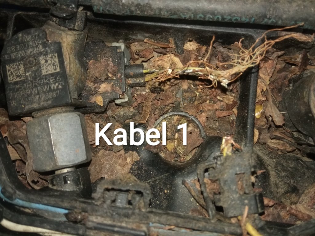

Dank eurer super Tips konnte ich das Problem finden - siehe Fotos.
Vielen Dank an @Exilaltbier und @derharleyman
Die Maus hat ein Kabel durchgebissen und ein anderes angenagt.
Weiß jemand vielleicht welche Funktion diese Kabel haben?
Da ich Kabel schon mal notdürftig repariert habe, kann ich das vielleicht selber machen?
(Mir fehlt leider das Werkzeug zum Löten.. reicht zusammenzwirbeln und mit Klebeband isolieren? Oder geht es mit Klemme?)
Oder um Geld zu sparen könnte ich vielleicht die Pannenhilfe rufen, die das schnell reparieren könnte?
Ganz ganz lieben Dank für eure Hilfe!
Das sind die Steuerleitungen zu den Injektoren, das der Wagen überhaupt noch gestartet ist finde krass, Kabel 1 ist ja bis auf eine Litze durch.
Oder lief er nur auf 3 Zylindern? Das hätte man gehört.
Ich würde das professionell reparieren lassen, wird vermutlich mit Lötverbindern gemacht, wenn nicht sogar der Kabelbaum getauscht wird.
Wenn du eine Teilkasko Versicherung für den Wagen hast guck mal nach ob die Tierbiss übernimmt, bei meiner Versicherung übernehmen die Folgeschäden bis 20000€.
Hi Lisa, Kabel 2 kann man viel viel Liebe und Enthusiasmus vielleicht noch lassen und mit neuer Isolierung versehen.
Kabel 1 ist natürlich völlig hinüber. Ich sehe hier das Problem, dass der Kabelrest neben dem Stecker nur noch wenige
Millimeter kurz ist. Da wirst Du nix mehr sicher anflicken können. Mit entsprechendem Werkzeug sollte es aber
möglich sein, den Stecker zu zerlegen und einige cm Kabel mit neuen Pins im Stecker anzuschließen. Lt. Hersteller
sind hier spezielle Lötverbinder einzusetzen, die mit Hitze zusammenschrumpfen und eine sichere Verbindung
ergeben. Du kannst die Sachen sicher für wenige Euro bei MB kaufen. Normalerweise sind die Preise für derartige
Kleinelektrik durchaus fair. Im Zubehör findest Du mögl. auch fertig vorkonfektionierte Lösungen, die den Einbau
etwas erleichtern, weil der Stecker bereits dran ist. Beispiel (mit unverbindlicher Teilenummer, da ich die Daten Deines
Sprinters nicht kenne!):
https://www.kfzteile24.de/artikeldetail ... 9d0252a07e
In jedem Fall ist die Sache für jemanden, der sich mit Kfz.-Elektrik auskennt sicher, zügig und problemlos
machbar. Ich würde hier mal grob etwa eine Stunde Arbeitszeit kalkulieren, zzgl. Ausbau des Luftfilters. Danach
bist Du wieder flott mit Deinem Motor. Alle anderen Ideen mit etwas Klebeband und zwirbeln solltest Du nur für eine
kurze Fahrt in die Werkstatt in Betracht ziehen. Nimm es ernst. Die Injektoren versorgen den Motor mit Kraftstoff, der
sehr präzise eingespritzt wird. Wenn so ein Injektor ein Eigenleben ebntwickel, z.B. wegen Kurzschluss dauerhaft einspritzt,
kann dies Schäden am Motor verursachen, die seeehr viel Geld kosten. Bisher hast Du Glück gehabt, nur ´ne Kleinigkeit...
Ich würde die Kabel mit Isolierband umkleben, damit der blanke Draht nicht mit dem Motormetall in Kontakt kommt.
Wenn du einzelne Kabelstränge einwandfrei unterscheiden kannst, dann diese einzelnen blanken Stellen auch durch Isolierband voneinander trennen.
Die Motorabdeckung kannst du solange ablassen und den Luftfilterkasten wieder draufsetzen und anschliessen.
Dann würde ich zu einer nahegelegenen Autoelektrikwerkstatt oder zu einem Boschdienst fahren und die Kabel fachmännisch flicken lassen
Alternativ kannst du vorher mal die Kabel weiterverfolgen und mit Glück findest du den Aufkleber mit der Teilenummer vom verbautem Injektorkabelbaum.
Die Nummer gibst du mal bei der Googlesuche ein und mit Glück findest du evtl. einen gebrauchten Kabelbaum oder auch Infos, was das Teil neu kostet.
Je nachdem kannst du es selbst versuchen, den " neuen" Kabelbaum neben den alten zerfledderten legen und vergleichen. Wenn du alle Stecker zugänglich findest, könntest du dich Stecker für Stecker und Ende für
Ende an den Austausch machen.
Alternativ eben den Kabelbaum mit zur Werkstatt oder Boschdienst nehmen.
Evtl. hast du aber bei Teilkasko auch den Tier-Verbiss abgedeckt und kannst den Wagen problemlos zur Reparatur geben.
Guck mal, ob du hier etwas erkennst wie bei dir...das müsste sogar der richtige sein...da sind auch Teilenummern angegeben...
Müsstest du mit deiner VIN beim Verkäufer abklären können...auf der rechten Pappe neben der weissen sind auch noch die Injektoren zu erkennen...aber da ist zuviel unnötiges Zeug dabei...
https://m.ebay-kleinanzeigen.de/s-anzei ... 0-223-3171
Denke , ein Reparatur wird günstiger sein...als der komplette Austausch des Injektorkabelbaums.
@hljube @derharleyman und @exilaltbier
ganz lieben Dank nochmal für die wertvollen Infos und auch das Raussuchen von Ersatzteilen
Ich weiß es sehr zu schätzen, dass ihr eure kostbare Zeit schenkt um mir zu helfen!
Versuche seit Tagen der Maus die Behausung ungemütlich zu machen.. möchte meinen Sprinter jetzt abschleppen lassen zu einem Autoelektronik-Fachmann, der die Kabel flicken soll.
Die Original Mercedes Werkstatt wird es nicht, denn auf Anfrage hat man mir gesagt, dass ein neuer Kabelbaum 1.500 Euro kostet (und dass in Osteuropa)
Wenn der Abschleppdienst kommt, kann ich den Zündschlüssel 2mal nach rechts drehen um die Servolenkung und Bremsen zu aktivieren oder kann dass dem Motor schaden wegen dem durchgebissenen Kabel?
Danke für eure Hilfe!
LG Lisa
