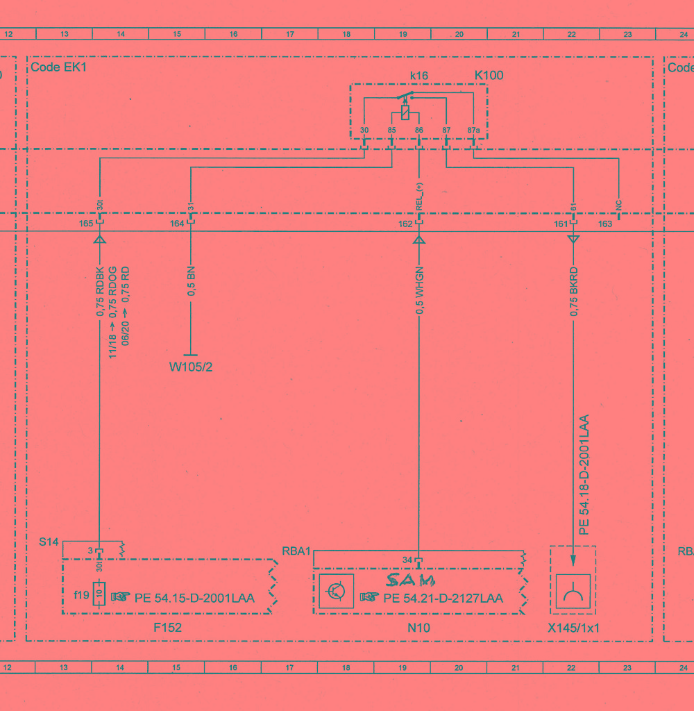

Zitat von MB: "Am SAM vom PIN 34 können sie ein Kabel zu einem kleinen Relais ziehen. Das schaltet dann nur wenn der Motor läuft"
Dazu hat mir der MB-Mitarbeiter noch einen Schaltplan beigelegt, den ich hier anhänge.
Am Relais würde ich dann von der Zweitbatterie Plus schalten, um dem Kühlschrank das "Motor-Läuft"-Signal zu geben. Ich könnte natürlich gleich auch die Versorgungsspannung für den Elektroteil des Kühlschranks darüber schalten.
Also blebt die Frage, wo dieser PIN 34 auf dem SAM ist. Toll!

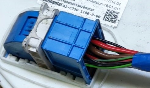

Nochmal, zum Verständnis: am SAM sind 5 Stecker dran die Pin 34 haben. Heißt wenn du es beschreiben willst, musst du den Stecker dazu schreiben.
Da du den Schaltplanausschnitt hast macht es etwas leichter. Müsste der Blaue Stecker am SAM sein.
Wie bei einer Adresse:
Land - Sprinter 907
PLZ - SAM
Straße - Stecker RBA1
Hausnummer - Pinn 34

Auf dem Bild, wo nur die Buchse zu sehen ist, hast du "gekringelt". Aber irgendwie daneben. Welcher von den Pins ist der 34?
Normalerweise sollte man ja bei Arbeiten an der Elektrik die Batterie abklemmen. Nun ist das ja bei diesem fantastischen Sprinterdesign ein ziemlich Aufwand, um an die Starterbatterie hinzu kommen. Kann ich den blauen Stecker auch ziehen, wenn das Fahrzeug noch an der Starterbatterie hängt?
Ich glaube sowieso noch nicht wirklich daran, dass an dem Pin 34 nur Spannung anliegt, wenn der Motor läuft. Aber vielleicht wird da ja irgendwo das Drehzahl-Signal ausgewertet. Denn beim original Trennrelais wird das ja simple mit Spannungsniveau geschaltet, weil die Batterie immer eine niedrigere Spannung als die Lima liefert. Motor an heißt ja um die 14V an der Batterie. Mein Trennrelais schaltet oberhalb 12,8V. Das könnte von den Designern ein Feature sein. Wenn man das Fahrzeug mal am Ladegerät hat, würde dann die Zweitbatterie sehr bald hinzugeschaltet.

Habe doch geschrieben das jeder Pin beschriftet ist. Einfach mal am Stecker schauen.
Die Funktion bzw. SA die du suchst heißt EK1. Und ja, da liegt ein Signal an analog dem D+ Signal.
Allerdings hängt es auch damit zusammen ob es bei dir überhaupt freigeschaltet ist oder die Ausstattung vom Werk aus vorhanden ist.
Und NEIN, ich habe nicht daneben gekringelt, sondern nur die Beschiftung von dem Stecker markiert. So wie in dem Schaltplan angegeben.

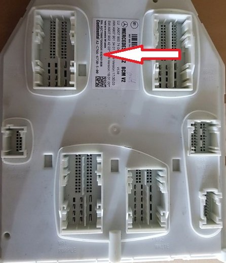

Tja, wie immer. Es ist sehr von Vorteil eben GENAU zu lesen oder GENAU auf ein Bild zu schauen. Erst in einer wesentlichen Vergrößerung kann man sehen, was da eigentlich eingekringelt ist. Und dann ist eine weiße erhabene Schrift auf weißem Untergrund auch sehr schlecht zu fotografieren.
Der Pin 34 ist bei meinem SAM gar nicht herausgeführt, wenn ich richtig zählen kann. Da steht auf der Kupplung an einer Ecke 35. Danach kommen nochmal 3 Schlitze für 6,3mm Stecker. Dann gehe ich mal davon aus, dass das die Reihe 35, 34, 33 ist. 35 und 33 ist belegt und da kommen auch Kabel aus der Kupplung. 34 eben nicht.
Gut - oder nicht. Erkenntnis: Ich baue jetzt doch den Simulator ein und dann ist gut.

Ja, das würde ich auch so interpretieren. Aber da fehlt schlicht der Anschluss, der aus dem SAM in den Stecker gehen würde. Wie ich schon schrieb: 33 ist vorhanden, 34 nicht und dann wieder 35.
Ich gehe mal davon aus, dass der Schaltplan, der mir zugespielt wurde vom Sprinter stammt, der das EK1 ab Werk eingebaut hat. Da wird dann offensichtlich am SAM auch das Gegenstück herausgeführt.
Wenn da was wäre, wäre es klar, dass ich für den Stecker das Gegenstück in den Stecker einbauen müsste. So ein Crimpteil hätte ich sogar noch da. Aber das würde eben ins Leere gehen.

es gibt verschieden Ausführungen von dem Steuergerät SAM, low und high.
Wie du schon festgestellt hast, ist es Ausstattungsabhängig, welches SAM verbaut ist. Im Ersatzteilfall, gibt es immer die High Ausführung.
