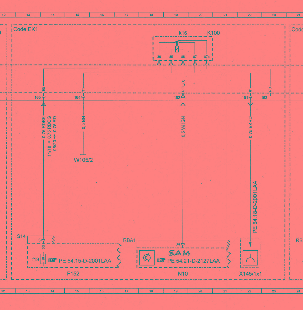

Zitat von MB: "Am SAM vom PIN 34 können sie ein Kabel zu einem kleinen Relais ziehen. Das schaltet dann nur wenn der Motor läuft"
Dazu hat mir der MB-Mitarbeiter noch einen Schaltplan beigelegt, den ich hier anhänge.
Am Relais würde ich dann von der Zweitbatterie Plus schalten, um dem Kühlschrank das "Motor-Läuft"-Signal zu geben. Ich könnte natürlich gleich auch die Versorgungsspannung für den Elektroteil des Kühlschranks darüber schalten.
Also blebt die Frage, wo dieser PIN 34 auf dem SAM ist. Toll!

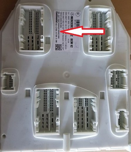

Nochmal, zum Verständnis: am SAM sind 5 Stecker dran die Pin 34 haben. Heißt wenn du es beschreiben willst, musst du den Stecker dazu schreiben.
Da du den Schaltplanausschnitt hast macht es etwas leichter. Müsste der Blaue Stecker am SAM sein.
Wie bei einer Adresse:
Land - Sprinter 907
PLZ - SAM
Straße - Stecker RBA1
Hausnummer - Pinn 34

Auf dem Bild, wo nur die Buchse zu sehen ist, hast du "gekringelt". Aber irgendwie daneben. Welcher von den Pins ist der 34?

Habe doch geschrieben das jeder Pin beschriftet ist. Einfach mal am Stecker schauen.
Die Funktion bzw. SA die du suchst heißt EK1. Und ja, da liegt ein Signal an analog dem D+ Signal.
Allerdings hängt es auch damit zusammen ob es bei dir überhaupt freigeschaltet ist oder die Ausstattung vom Werk aus vorhanden ist.
Und NEIN, ich habe nicht daneben gekringelt, sondern nur die Beschiftung von dem Stecker markiert. So wie in dem Schaltplan angegeben.

Tja, wie immer. Es ist sehr von Vorteil eben GENAU zu lesen oder GENAU auf ein Bild zu schauen. Erst in einer wesentlichen Vergrößerung kann man sehen, was da eigentlich eingekringelt ist. Und dann ist eine weiße erhabene Schrift auf weißem Untergrund auch sehr schlecht zu fotografieren.
Der Pin 34 ist bei meinem SAM gar nicht herausgeführt, wenn ich richtig zählen kann. Da steht auf der Kupplung an einer Ecke 35. Danach kommen nochmal 3 Schlitze für 6,3mm Stecker. Dann gehe ich mal davon aus, dass das die Reihe 35, 34, 33 ist. 35 und 33 ist belegt und da kommen auch Kabel aus der Kupplung. 34 eben nicht.
