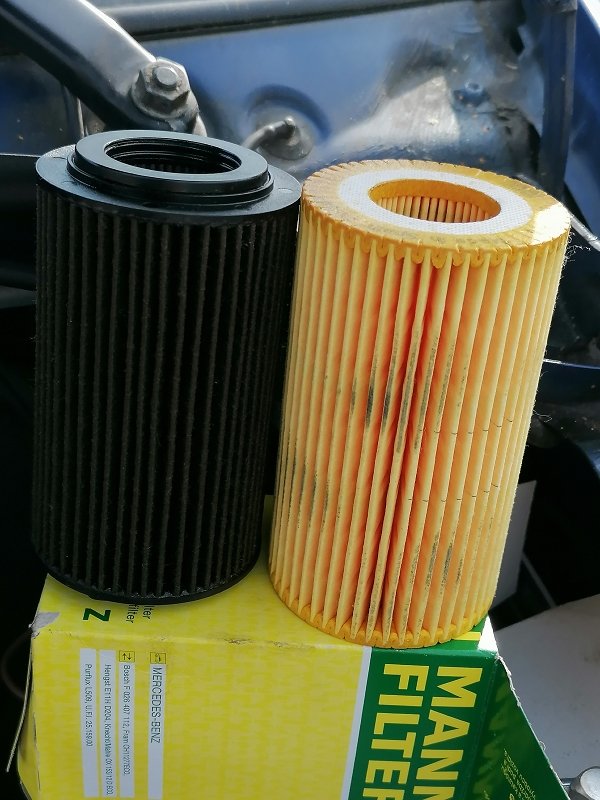

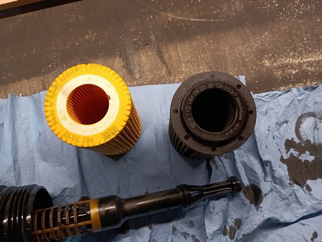

Am Wochenende hab ich meinen Ölwechsel gemacht, lief alles easy. Leider wurde mir der falsche Ölfilter verkauft. Der richtige Ölfilter am OM651 hat die Nummer A 112 184 04 25.
Um jetzt wieder nach Hause zu kommen, mußte ich den alten Filter wieder einbauen. Heute werde ich mir den richtigen besorgen.

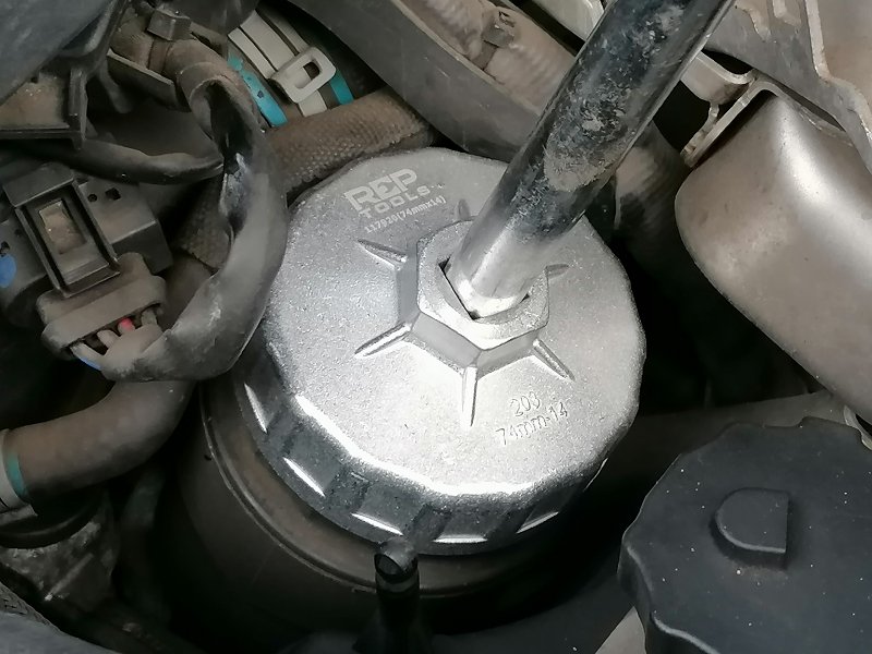

kann ich den Ölfilter wechseln, ohne das neue Öl abzulassen? Meine Sorge ist, das wenn ich das Ölfiltergehäuse abschraube, mir dann literweise Öl entgegenkommt? Oder läuft nach abstellen des Motor das ganz Öl in die Ölwanne zurück?
Gruß und Danke für eure Hilfe - Holger

Beitrag von Eck »
der gelbe Filter ist der richtige - er sitzt nur etwas strammer drauf, weil er einen ca. 1,5mm kleinerer Innendurchmesser hat. Halt mit etwas Kraftaufwand auf den Stab schieben.....das geht, weil das dehnt sich :wink:
Der andere ist original MB.

Sprinter_213_CDI hat geschrieben: 20 Mär 2023 05:20 Nun meine Frage;
Mit dem Lösen und herausdrehen des Filters öffnet sich der Bypass im Filtertopf und das Öl läuft in die Ölwanne runter. Du solltest aber, zwischen dem Aufdrehen und dem Herausnehmen des Filters, die eine oder andere Minute warten damit das Öl aus dem Filter ablaufen/ abtropfen kann.
Wegen des Bypasses ist es sehr wichtig die Dichtringe am Filterdom zu erneuern.

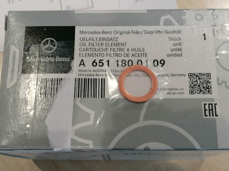

Die richtige Teilenummer für den Ölfilter inkl. Dichtringe am OM651 ist
A 651 180 01 09

Moin Helmut
Super und vielen Dank. Ich werd das so machen wie du es schreibst. Das mit den neuen Dichtungen ( 3 x) geht klar, ich werde berichten.
Hallo Eck
Das mag sein das es stramm drauf geht. Ich hab mir das aber nicht getraut.
Der neue gelbe Filter ist trotzdem falsch, weil 5mm in der Höhe kleiner. Irgendwer hat das hier mal genau dokumentiert. Finde aber den Beitrag nicht mehr.
Gruß und Danke Holger

#42
Beitrag von Eck »
...das mit den 5 mm spielt keine Rolle....die Mann Filter HU 7010z werden alle so für dieses Modell verkauft und eingebaut.

Beitrag von Eck »
Eck hat geschrieben: 20 Mär 2023 14:10 ...das mit den 5 mm spielt keine Rolle....die Mann Filter HU 7010z werden alle so für dieses Modell verkauft und eingebaut.
Hab das Bild selbst erst vor ein paar Tagen gemacht:
Den Höhenunterschied sieht man zwar nicht, aber den unterschiedlichen Innendurchmesser.

v-dulli hat geschrieben: 20 Mär 2023 07:17 Mit dem Lösen und herausdrehen des Filters öffnet sich der Bypass im Filtertopf und das Öl läuft in die Ölwanne runter. Du solltest aber, zwischen dem Aufdrehen und dem Herausnehmen des Filters, die eine oder andere Minute warten damit das Öl aus dem Filter ablaufen/ abtropfen kann.
Moin Helmut
Danke für deine Hilfe und super Erklärung.
Ich hab`s genauso gemacht und es hat super geklappt. Danke.
Aus Zeitgründen habe ich es jetzt auch so gemacht. Teure Erfahrung ... 29 €. Aber egal, Sicherheit geht vor. Nähstes mal sorge ich preislich vor.
Nochmal kurz zurück zum Ersatz Filter.
Der Unterschied in der Höhe ist deutlich, ich hab mir nicht getraut den einzubauen. Wenn dann das Öl am Filter vorbei läuft, na gute Nacht ... Motor.
