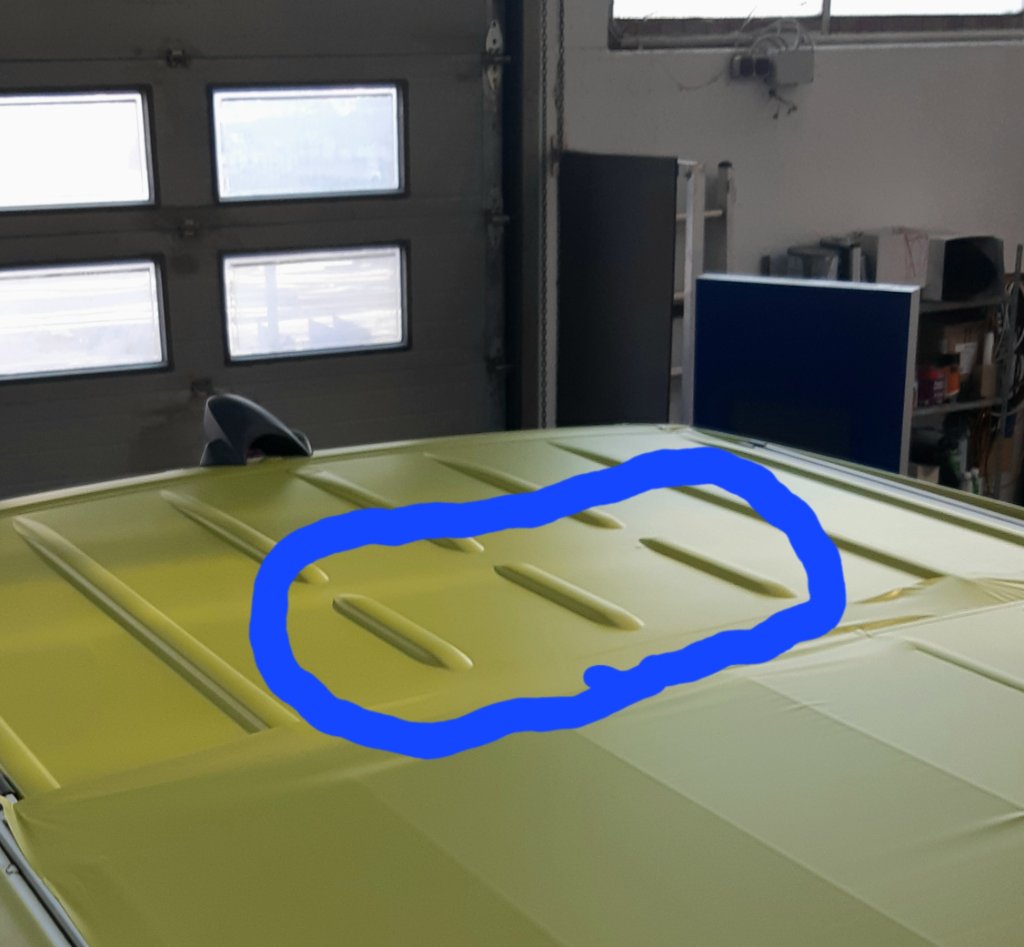

Hi Zusammen! Gibt es denn eine Dachluke, die einfach so zwischen die Sicken passt?
Irgendwo habe ich gelesen, dass dies mit dem Micro Heki gehen würde? Und wohl mit dem Webasto Hollandia 100. Stimmt das?
Ich denke gerade intensiv über das Hollandia 100 nach, über Erfahrungen damit würde ich mich auch sehr freuen!

Hi kangmo,
Wir haben bei einem H1 die Micro Heki in dem hinteren auf dem Bild markierten Bereich eingebaut.
Man ist dann mit dem Einbaurahmen fast komplett auf der glatten Fläche. Ich meine ein kleiner Rest der Sicke nach vorne wo sie auf das Dachniveau runterläuft war noch übrig welchen ich glatt gedrückt habe.
Weiter vorne im Bereich der Schiebetür gibt es auch noch ein Feld in welches die Mecro Heki passt.
Ich hatte keine Lust auf zusätzliche Sickenadapterrahmen und übermäßige Decasealorgien um eine Luke dicht zu bekommen. So gehts, allerdings ist die Micro Heki im Vergleich zur Dachfläche und dem zu belüftendem Raum fast lächerlich klein.
