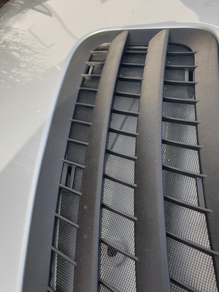

Als ich im Frühling einmal wieder die Motorhaube öffnete, fiel mir dann eine total nasse Dämmung an der Motorhaube auf. Bei genauer Betrachtung war der Grund auch schnell gefunden: eine nicht verschlossene zweite Öffnung in der Motorhaube (siehe Bilder)!
Ich vermute jetzt mal, dass es eine Version für Rechtslenker und eine für Linkslenker gibt, bei der jeweils die entsprechende Öffnung (für die Innenraum-Lüftung) im Blech vorhanden ist, die andere verschlossen ist.
Bei meiner Haube sind aber BEIDE Öffnungen „offen“. Original hatte das Blech auf der Fahrerseite aber definitiv keine ausgeführte Öffnung, auch bei anderen Sprintern 907, die ich gesehen habe, ist sie zu. Nun läuft das Regenwasser natürlich ungehindert über die direkt darüber liegende (große) Öffnung an der Oberseite der Haube direkt auf die Dämmung und dann in den Motorraum, was eigentlich nicht im Sinne des Erfinders ist.

Hi, ich bin mir jetzt nicht so 100% sicher, aber ich meine bei mir ist links das Gitter nur ein Fake. Das hat kein Netzt und ist verschlossen.
Rechts ist es offen für die Innenraumluft.
M.E. wurde die Haube inkl. Anbauteile ersetzt und nicht die Teile umgebaut. Bei der Bestellung wurde das Gitter für Rechtslenker verwendet und verbaut!
Fehler der Wekstatt-> Ersatz auf deren Kosten!

Bei Fahrzeugen wird die Orientierung immer aus Sicht der Fahrtrichtung angegeben. Links ist in Fahrtrichtung gesehen die Fahrerseite.
Es scheint so dass es noch eine Abdeckung unter dem Gitter gibt, die verhindert, dass die Abdämpfung nass wird!

Die Haube hat beide Öffnungen, links ist ein verschlossenes Pseudo-Gitter eingesetzt, wie weiter oben schon vermutet. Wenn bei dir beide Gitter offen sind, deutet das auf Werkstattfusch hin. Die Wasseraufnahme der Dämmung ist ganz enorm und bevor die wieder trocken ist, fängt es ordentlich an zu schimmeln.

An der Oberseite passt ja alles. Rechts, also auf der Beifahrerseite, ist auf der Oberseite ein FAKE-Gitter, die Öffnung ist von oben verschlossen. Darunter ist die reguläre Öffnung auf der Unterseite der Haube (da wo die Dämmung ausgenommen ist). Die Luft für den Innenraum wird also quer durch die Haube von der Fahrerseite oben links angesaugt. Da ist auf der Oberseite ja das offene Gitter. Soweit, so gut. Aber unter dem offenen Gitter auf der Fahrerseite links ist jetzt bei mir das Blech auch noch zusätzlich offen, das war bei der alten Haube nicht so. Und so gelangt der Regen direkt auf die Dämmung. Ich hab mir noch andere Sprinter 907 angesehen, und da ist unter dem offenen Gitter auf der Fahrerseite erstens das Blech zu, und zweitens kein zusätzliches Teil, um was Wasser abzuleiten. Hoffe ich hab es verständlich rübergebracht.

Normalerweise gibt es da einen schwarzen Deckel der nachträglich reinkommt. Für Fahrzeuge im Werk werden 2 verschiedene Hauben montiert RL oder LL. Im Reparaturfall gibt es nur eine. Spart Lagerkosten usw.
Den Deckel bzw die Nummer habe ich jetzt nicht auswendig aber bei Mercedes müssten die das raussuchen können.

Der Deckel A9078801801 fehlt.
