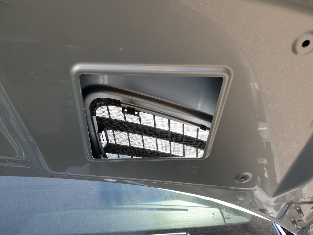

Als ich im Frühling einmal wieder die Motorhaube öffnete, fiel mir dann eine total nasse Dämmung an der Motorhaube auf. Bei genauer Betrachtung war der Grund auch schnell gefunden: eine nicht verschlossene zweite Öffnung in der Motorhaube (siehe Bilder)!
Ich vermute jetzt mal, dass es eine Version für Rechtslenker und eine für Linkslenker gibt, bei der jeweils die entsprechende Öffnung (für die Innenraum-Lüftung) im Blech vorhanden ist, die andere verschlossen ist.
Bei meiner Haube sind aber BEIDE Öffnungen „offen“. Original hatte das Blech auf der Fahrerseite aber definitiv keine ausgeführte Öffnung, auch bei anderen Sprintern 907, die ich gesehen habe, ist sie zu. Nun läuft das Regenwasser natürlich ungehindert über die direkt darüber liegende (große) Öffnung an der Oberseite der Haube direkt auf die Dämmung und dann in den Motorraum, was eigentlich nicht im Sinne des Erfinders ist.
Eigentlich bin ich jetzt niemand, der wegen jeder Kleinigkeit reklamiert. Und auch in diesem Fall habe ich darüber nachgedacht, die Öffnung in Eigenregie zu verschließen. Aber nach langer Überlegung kam ich zu dem Schluss, dass das eigentlich nicht in Ordnung ist.
Ich habe mich daher an meine Werkstatt gewandt und ihnen auch Bilder zukommen lassen. Das Ergebnis ist ein bisschen ernüchternd ... sie haben sich Sprinter bei ihnen angesehen, manche haben die Öffnung (es war von einem Sprinter der Feuerwehr die Rede), andere nicht. Es wäre, und ich muss immer schmunzeln wenn ich den Satz höre, STAND DER TECHNIK ;-).
Die Dämmung würde ja ohnehin trocknen wenn der Motor warm ist. Sie könnten die Öffnung schon irgendwie verschließen, aber dafür müsste ich dann aufkommen.
Jetzt möchte ich euch mal fragen, was ihr davon haltet. Falls das wirklich normal ist und Mercedes Motorhauben produziert, wo beide Öffnungen vorhanden sind, dann sollten sie auch gleichzeitig eine fertige Lösung mit entwickelt haben, die nicht benötigte Öffnung ordentlich verschließen zu können. Die jetzige Ausführung ist technisch doch nicht akzeptabel.
Kennt jemand eine Adresse direkt bei Mercedes (gerne per PN), an die ich mich vielleicht wenden könnte? Ich möchte wissen, warum Mercedes zwei Öffnungen macht und warum man die nicht benötigte einfach offen lässt, also keine Lösung dafür hat. Immerhin könnten da ja auch Gase aus dem Motorraum in den Innenraum gelangen ...

Die Haube hat beide Öffnungen, links ist ein verschlossenes Pseudo-Gitter eingesetzt, wie weiter oben schon vermutet. Wenn bei dir beide Gitter offen sind, deutet das auf Werkstattfusch hin. Die Wasseraufnahme der Dämmung ist ganz enorm und bevor die wieder trocken ist, fängt es ordentlich an zu schimmeln.

An der Oberseite passt ja alles. Rechts, also auf der Beifahrerseite, ist auf der Oberseite ein FAKE-Gitter, die Öffnung ist von oben verschlossen. Darunter ist die reguläre Öffnung auf der Unterseite der Haube (da wo die Dämmung ausgenommen ist). Die Luft für den Innenraum wird also quer durch die Haube von der Fahrerseite oben links angesaugt. Da ist auf der Oberseite ja das offene Gitter. Soweit, so gut. Aber unter dem offenen Gitter auf der Fahrerseite links ist jetzt bei mir das Blech auch noch zusätzlich offen, das war bei der alten Haube nicht so. Und so gelangt der Regen direkt auf die Dämmung. Ich hab mir noch andere Sprinter 907 angesehen, und da ist unter dem offenen Gitter auf der Fahrerseite erstens das Blech zu, und zweitens kein zusätzliches Teil, um was Wasser abzuleiten. Hoffe ich hab es verständlich rübergebracht.
Im Anhang noch ein Bild von einer Haube auf ebay, da sieht man, dass das Blech auf der Fahrerseite unten zu sein sollte.
Und noch ein Bild von einem anderen Sprinter 907, den ich mir angesehen habe, wo man sieht, das unter dem Gitter eigentlich nichts mehr ist (außer dem normalerweise geschlossenen Blech).

Normalerweise gibt es da einen schwarzen Deckel der nachträglich reinkommt. Für Fahrzeuge im Werk werden 2 verschiedene Hauben montiert RL oder LL. Im Reparaturfall gibt es nur eine. Spart Lagerkosten usw.
Den Deckel bzw die Nummer habe ich jetzt nicht auswendig aber bei Mercedes müssten die das raussuchen können.
Beiträge: 2524
Re: Zusätzliche Öffnung in Motorhaube -> nasse Dämmung: das ist Stand der Technik!
Fachmann hat geschrieben: 22 Jun 2022 13:24 Normalerweise gibt es da einen schwarzen Deckel der nachträglich reinkommt. Für Fahrzeuge im Werk werden 2 verschiedene Hauben montiert RL oder LL. Im Reparaturfall gibt es nur eine. Spart Lagerkosten usw.
Es gubt verschiedene Motorhauben für Rechts- bzw. Linkslenker. Welche Teilenummer ist denn da eingebaut worden?

Aktuelles Bild von meiner Motorhaube!

Also auf der Haube innen, gleich unterhalb der Öffnung auf der Fahrerseite, ist diese Nummer eingeprägt (2zeilig):
21T199
205755

Das hilft leider nicht weiter. Das ist das Fertigungsdatum und eine andere Nummer, die offenbar keinen direkten Bezug zur Teilenummer hat.
Die Idee mit der Platte aus Aludibond hört sich nach einem pragmatischen Lösungsansatz an, falls es keine andere Lösung geben sollte. Das
Material läßt sich leicht berbeiten und kann von diversen Anbietern online millimetergenau im Zuschnitt geordert werden. Etwas Butylschnur
oder besser noch Karosseriekleber und der Deckel ist sicher an der Haube befestigt.

Kann es sein, dass dir nur die Motorhauben-Aussenhaut ersetzt wurde und die Werkstatt hätte den Innenkanal, die Abdeckungsgitter, die Dämmung, die Scharniere und den Verschluss von der alten Haube umbauen müssen!?

Der Deckel A9078801801 fehlt.
