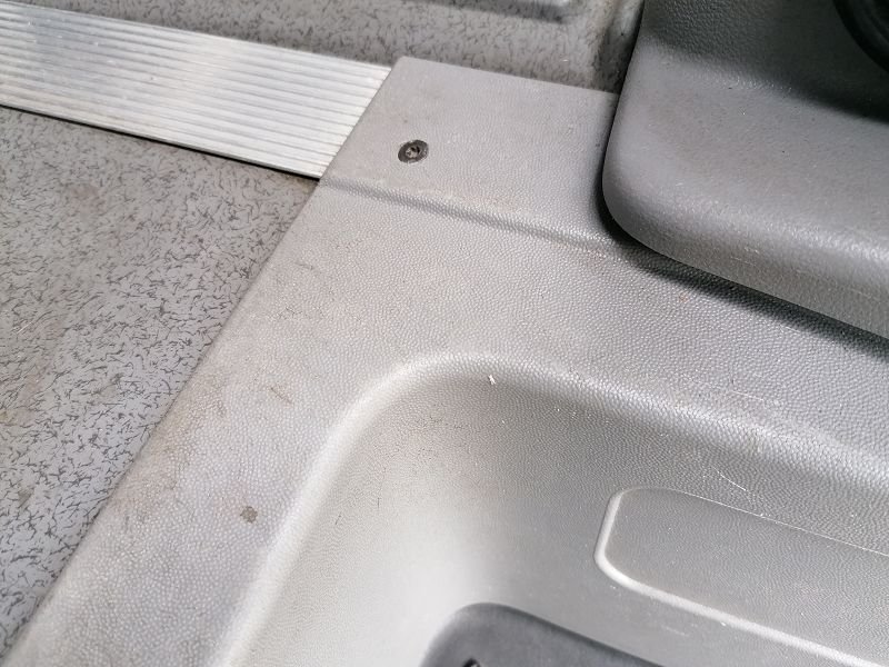

Ist der Kunststoffeinstieg bei der Schiebetür eigentlich ein wenig verschiebbar wenn die Schrauben gelöst sind ? Ich hab da einen etwa 5mm Spalt zum Blech der Stufe nach innen was erstens nicht schön und zweitens zum Dreck sammeln ``hervorragend´´ ist . Gegen Dreck kann man was machen aber ich hab da noch ein anderes Problem was , wenn ich den Einstieg weiter nach innen bekomme , zumindest geringer ist .
Wäre dankbar für einen Hinweis .

Es gibt eine Abdeckung um das Abzudecken.Die ist beim "PKW" verbaut und geht bis zum Holzboden

Das Problem gibt es auch beim Sprinter 2.
Ich hab da einfach ein Plastik Eckwinkel drüber geklebt. Fertig. Kein Schmutz, von Schuhe etc. , fällt dahinter.

Das Problem ist nicht der Spalt , es geht darum ob bei den Verschraubungen/Bohrungen so viel Luft ist um den Tritt möglichst bis ans Blech zu drücken und so zu befestigen. An dem Tritt ist zur Schiebetür die Schiene des Fliegenvorhangs geschraubt, die Schiebetür stößt unten dagegen obwohl sie noch etwa 5mm raus steht .
Ja ich hab noch Gewährleistung aber wenn man konstruktive Hinweise geben kann schadet das nicht. Der erste Versuch ist nämlich schon gescheitert
. Motto war einfach Tür einstellen, Erfolg sie scheuert jetzt nicht nur hinten sondern auf ganzer Länge.

HalloEisbär hat geschrieben: 18 Jun 2022 21:10 ... es geht darum ob bei den Verschraubungen/Bohrungen so viel Luft ist um den Tritt möglichst bis ans Blech zu drücken
Nein, es gibt keine Luft.
Toleranzen.

Das habe ich schon befürchtet...

ich glaube Opa_R meint diese Abdeckung.
Aber diese dichtet auch nicht zum Trittbrett ideal ab, siehe links ...

Ja ich kenn das aus den ``PKW´´ Sprintern aber das löst mein Problem nicht es ging mir nicht um die Lücke sondern ob meit lösen und nach innen drücken +festschrauben der Tritt insgesamt weiter nach innen kommt .
Tenor ist ``nein´´ auch aus anderer Quelle .

Die Tür wird vermutlich beim Zuschieben durch ihre Masse den Dichtgummi kurz plattdrücken und danach wieder die 5mm Spalt zeigen, oder hast du die elektrische Tür? Die Schrauben gehen durch ein passendes Loch in Kunststoffdübel, denke auch dass es da gar kein Spiel nach hinten gibt.Eisbär hat geschrieben: 18 Jun 2022 21:10 Das Problem ist nicht der Spalt , es geht darum ob bei den Verschraubungen/Bohrungen so viel Luft ist um den Tritt möglichst bis ans Blech zu drücken und so zu befestigen. An dem Tritt ist zur Schiebetür die Schiene des Fliegenvorhangs geschraubt, die Schiebetür stößt unten dagegen obwohl sie noch etwa 5mm raus steht .
Ja ich hab noch Gewährleistung aber wenn man konstruktive Hinweise geben kann schadet das nicht. Der erste Versuch ist nämlich schon gescheitert. Motto war einfach Tür einstellen, Erfolg sie scheuert jetzt nicht nur hinten sondern auf ganzer Länge.

Nö die lag direkt an der unteren Führung des Mückenvorhangs an . Ich hab die Führung etwa 7mm weiter innen neu verschraubt, Tür eingestellt und jetzt passt es.
