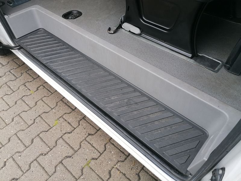

Ist der Kunststoffeinstieg bei der Schiebetür eigentlich ein wenig verschiebbar wenn die Schrauben gelöst sind ? Ich hab da einen etwa 5mm Spalt zum Blech der Stufe nach innen was erstens nicht schön und zweitens zum Dreck sammeln ``hervorragend´´ ist . Gegen Dreck kann man was machen aber ich hab da noch ein anderes Problem was , wenn ich den Einstieg weiter nach innen bekomme , zumindest geringer ist .
Wäre dankbar für einen Hinweis .
Gruß Manfred

Das Problem ist nicht der Spalt , es geht darum ob bei den Verschraubungen/Bohrungen so viel Luft ist um den Tritt möglichst bis ans Blech zu drücken und so zu befestigen. An dem Tritt ist zur Schiebetür die Schiene des Fliegenvorhangs geschraubt, die Schiebetür stößt unten dagegen obwohl sie noch etwa 5mm raus steht .
Ja ich hab noch Gewährleistung aber wenn man konstruktive Hinweise geben kann schadet das nicht. Der erste Versuch ist nämlich schon gescheitert
. Motto war einfach Tür einstellen, Erfolg sie scheuert jetzt nicht nur hinten sondern auf ganzer Länge.

HalloEisbär hat geschrieben: 18 Jun 2022 21:10 ... es geht darum ob bei den Verschraubungen/Bohrungen so viel Luft ist um den Tritt möglichst bis ans Blech zu drücken
Nein, es gibt keine Luft.
Toleranzen.

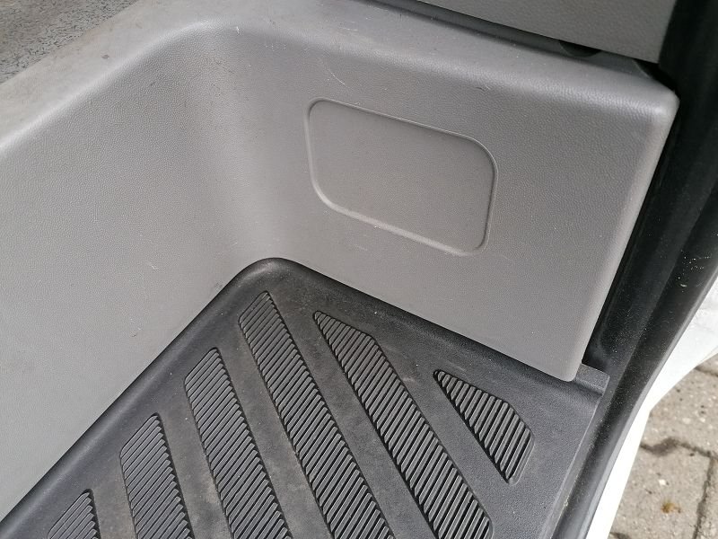

Tach
ich glaube Opa_R meint diese Abdeckung.
Aber diese dichtet auch nicht zum Trittbrett ideal ab, siehe links ...
Gruß Holger
Gruß Holger

Re: Einstiegsleiste Schiebetür
Hallo!
Hat jemand zufällig die Teilenummer der hier abgelichteten Abddeckung? Oder einen Tipp für mich, wie ich die Teilenummer recherchieren kann?
Danke!
Danke!
Sprinter 906 319CDI H2L3 - er will ein Camper werden...
Ich habe eine neue übrig, bei Interesse bitte PN.transferrin hat geschrieben: 21 Apr 2023 22:22 Hallo!
Danke!

Die Tür wird vermutlich beim Zuschieben durch ihre Masse den Dichtgummi kurz plattdrücken und danach wieder die 5mm Spalt zeigen, oder hast du die elektrische Tür? Die Schrauben gehen durch ein passendes Loch in Kunststoffdübel, denke auch dass es da gar kein Spiel nach hinten gibt.Eisbär hat geschrieben: 18 Jun 2022 21:10 Das Problem ist nicht der Spalt , es geht darum ob bei den Verschraubungen/Bohrungen so viel Luft ist um den Tritt möglichst bis ans Blech zu drücken und so zu befestigen. An dem Tritt ist zur Schiebetür die Schiene des Fliegenvorhangs geschraubt, die Schiebetür stößt unten dagegen obwohl sie noch etwa 5mm raus steht .
Ja ich hab noch Gewährleistung aber wenn man konstruktive Hinweise geben kann schadet das nicht. Der erste Versuch ist nämlich schon gescheitert. Motto war einfach Tür einstellen, Erfolg sie scheuert jetzt nicht nur hinten sondern auf ganzer Länge.
Grüße, Andreas
Nö die lag direkt an der unteren Führung des Mückenvorhangs an . Ich hab die Führung etwa 7mm weiter innen neu verschraubt, Tür eingestellt und jetzt passt es.
