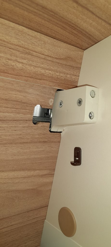

Addi hat geschrieben: 09 Mai 2022 22:59 ..wer von Euch hat den schon Erfahrungen mit dem Ausbau der Hängeschränke?
Wollte das am Wochenende machen, bin dabei aber leider wieder mal über den Fusch von Hymer gestolpert. :evil:
Die Hängeschränke sind unter anderem mit Hilfe von Schrankaufhängern mit der Karosserie verbunden, diese haben eine waagerecht und eine senkrecht (von unten) Schraube. Beide Schrauben sind so verhuddelt, dass ich gerne wissen möchte in welcher Reihenfolge ich sie lösen muss, denn einfach mal probieren is leider nicht mehr.
Ist nicht so kompliziert, du musst wohl sowieso beide lösen.
Ich hatte die Schränke vor drei Jahren abgebaut, wenn ich mich noch richtig erinnere zieht die obere Schraube den Einhängehaken nach unten oder oben und damit kannst du auch den Schrank etwas justieren (damit die Sache im Wasser hängt :lol: ) und mit der unteren Schraube klemmst du den Schrank fest. Müsste aber auch hier irgendwo im Forum stehen.
Die Schrauben nach oben ziehen nur den Himmel bündig runter.
Ich weiss garnicht mehr ob auch Schrauben in die Alulichtleiste gibt, aber das wirst du dann eh sehen.

Addi
Beiträge: 26
Registriert: 12 Feb 2021 17:39
#1267
Beitrag von Addi »
Ja genau, neben den Schrankaufhängern gibt es noch schrauben in die Lichtleiste und nach oben in den Himmel, wobei die vermutlich wenig Tragfunktion haben, sondern nur den Himmel bündig abschließen lassen.
Spannend finde ich, dass die Schrankaufhänger in dem Bild von Helmut ganz anders aussehen als meine.
Sind die Original oder hast du die modifiziert? Kann aber natürlich auch ein Update/Downgrade mit dem Modellwechsel sein.
2021er GCS 419 4x4 mit Hubdach, abgelastet auf 3,5t
Beiträge: 6580
#1268
Addi hat geschrieben: 10 Mai 2022 17:54 Spannend finde ich, dass die Schrankaufhänger in dem Bild von Helmut ganz anders aussehen als meine.
Original beim NCV3 mit 2017er Zulassung.

Addi hat geschrieben: 10 Mai 2022 17:54 ...
Tja, vielleicht hat Hymer was verbessert, wobei die Aufhängung simpel und gut ist.
Oder durch die Zusammenlegung mit der Amifirma was einheitlicher gemacht ....und verbilligt :roll:

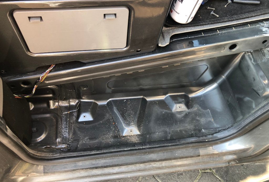

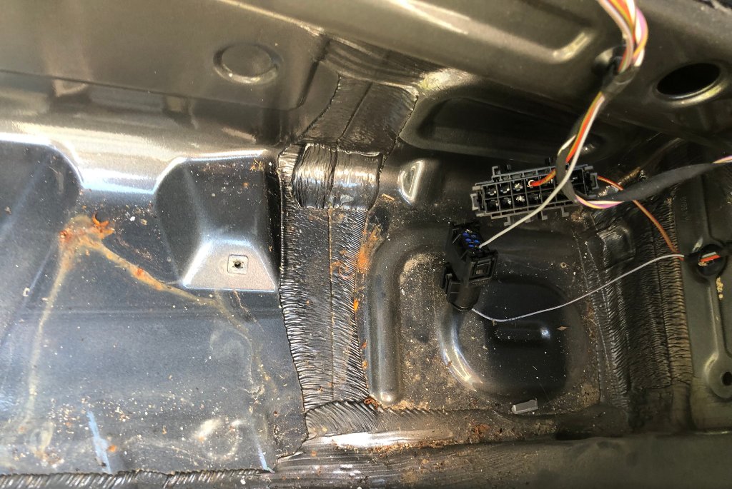

Ich hab mich gestern mal mit dem Korrossionsschutz bei den Eintrittstufen beschäftigt.
So sieht es auch nach knapp über 4 Jahren und 92.000 Km aus:
Besser als hinter der Heckabschlussleiste von Hymer, aber auch in der Fahrerseite waren kleine Metallspäne

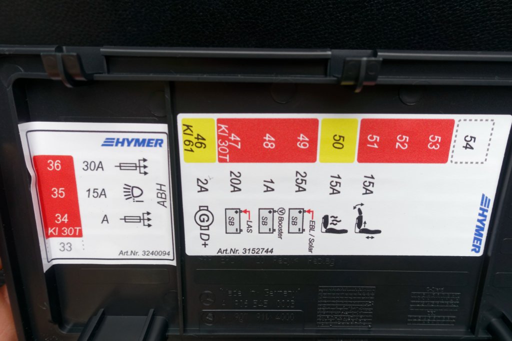

snoopy@4x4 hat geschrieben: 22 Apr 2021 14:50 Hallo Uli,
bei dem GCs ist vom EBL, keine „Last“ Verdrahtung zur Fahrzeugbatterie vorhanden. Nur der „Fühldraht“ für die Spannungsanzeige am Display. Die Wohnraumbatterien werden über einen Ladebooster geladen. Der Ladebooster ist nicht direkt mit dem EBL verbunden, sondern auf die Batterien geklemmt. Die Starter (Fahrzeug)Batterie wird nicht geladen wenn der GCs am Landstrom hängt. Ich würde die Verdatung auf die Starter Batterie weglassen, um keine Wechselwirkung mit dem Ladebooster oder glühenden Kabel, zu riskieren, da der MPPT dann Parallel zum Ladebooster wäre.
Das Heist aber nicht, dass es nicht unter Umständen möglich ist das zu bauen....
Auch wenn die Starterbatterie NICHT direkt an der EBL angeschlossen ist (CG Crossover Mod. 2022), scheint die Starterbatterie auch von der Solaranlage mitgeladen zu werden,
zumindest ist hierfür Sicherung 49 verbaut :D
Offensichtlich erfolgt dies über EBL-Stecker 2 PIN 1+4

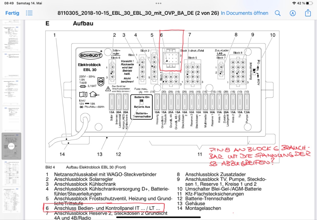

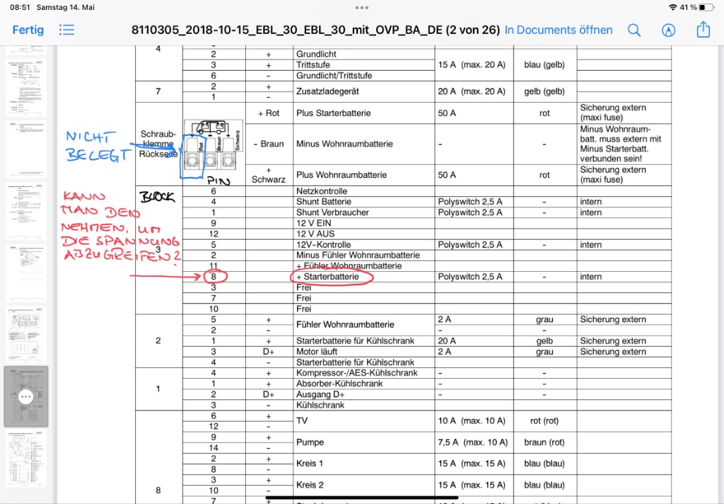

Guten Morgen,
ich habe da noch eine Frage.
Weiss jemand von Euch, wo ich mir den Ladezustand der SB abgreifen kann? Die Victronapp und auch mein Solardisplay könnten die genauer Anzeigen als das tolle bunte Diskodisplay im Dachhimmel.
Dazu brauche ich eigentlich nur eine Leitung zum Pluspol der SB.
Die gibt es hinten auch - ist die Leitung vom Ladebooster zur SB. Leider komme ich da ums verrecken nicht ran, ohne den EBL und die WB wieder auszubauen. Das geht mir gerade aus zeitlichen Gründen zu weit.
Am Ladebooster gibt es eine „Infoleitung“ von der SB. Die darf man laut Anleitung aber nicht nehmen.
Alternativ geht ggf. noch die blaue Leitung (Pin 8 ) von Block 3 am EBL. Die soll auch eine „Infoleitung“ vom Pluspol sein.
Geht das? Bevor ich das Kabel kappe frage ich lieber nochmal 😬. Das ist leider so knapp abisoliert, dass ich wohl mit einem Stromdieb arbeiten müsste. Daher bin ich da doppelt vorsichtig.
Danke 🙏🏽 an denjenigen der mir helfen kann.

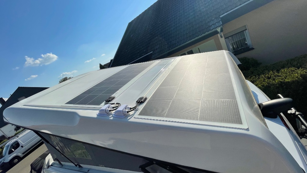

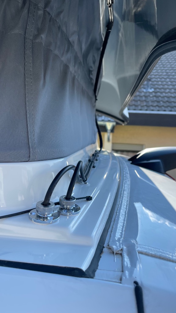

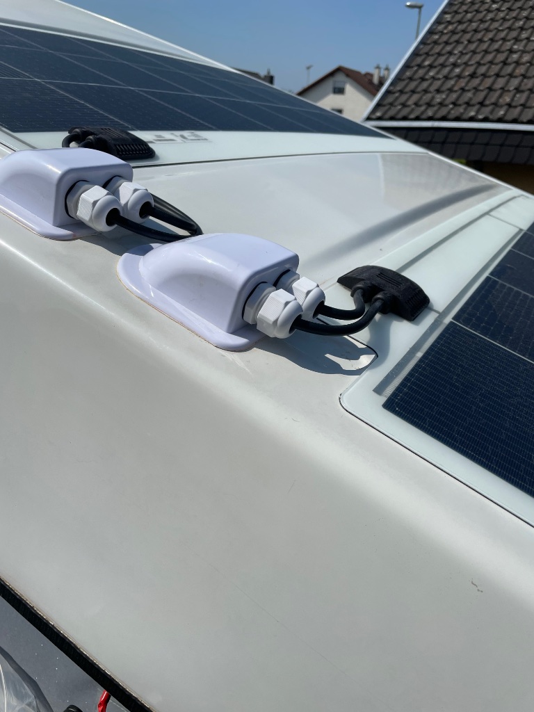

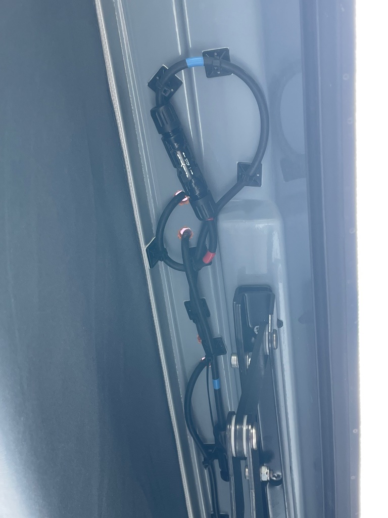

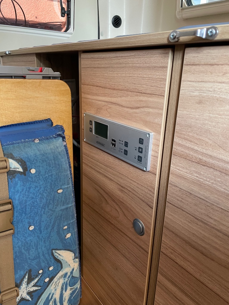

Hier mal ein paar Bilder meine Installation:
