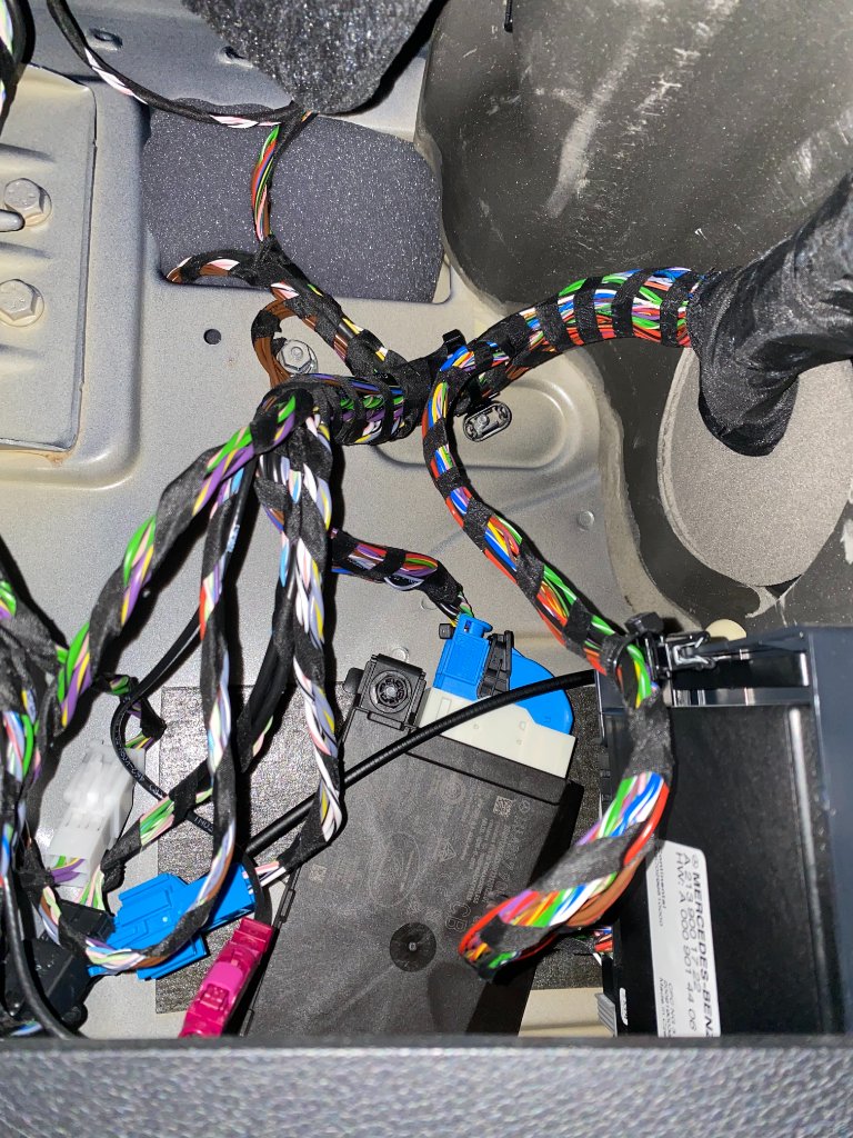

Steuergerät an seinem ursprünglichen Ort:Bagu hat geschrieben: 18 Mär 2020 17:53 @Schmitti: Schau mal hier
http://www.casa-trotter.com/phpBB3/view ... &start=100
Ursprüngliche Position nach dem Umbau:
Das betroffene Steuergerät im Detail:
Betroffenes Steuergerät an neuer Position:
Bilder verlinkt aus dem Beitrag von Dcy130 aus dem casa-trotter.com Forum.

Meine Frage ist daher: gibt es hier jemanden mit einem ganz neuen Sprinter, der mal schauen könnte ob das Steuergerät noch am alten Platz hängt. (Dafür muss man garnichts abbauen. Nur mal im Fahrerfußraum vom Kupplungspedal aus nach links über der Verkleidung längs gucken. Das Steuergerät hängt bei mir hinter dem Haubenzug an der linken A- Säule seitlich).

Bei meinem der gem. FIN 6/21 ausgeliefert wurde ist das Steuergerät an bewährter Stelle und auch ohne Schutz . Muss ich wohl auch mal ran.
