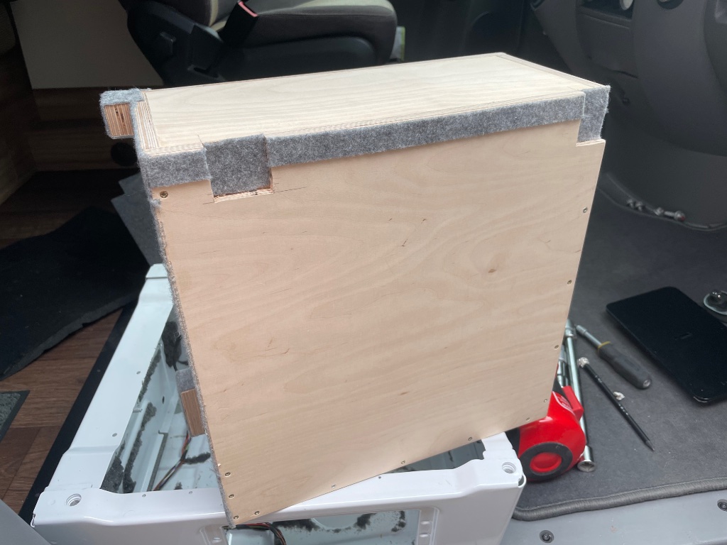

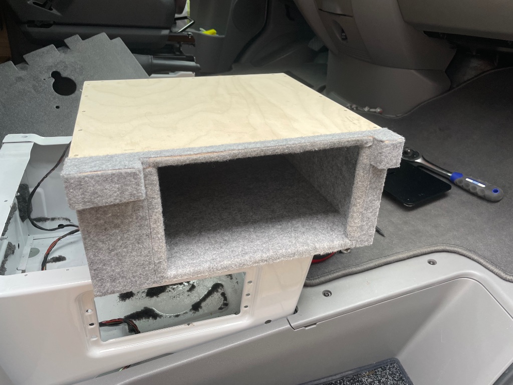

Ein Tresor im Camper.
Ich brauche für meinen „Kopf“ einen Tresor im Camper. Es soll ein sicheres Fach sein für meine Papiere, Geld, iPad wenn wir nicht im Fahrzeug sind etc.
Im Sprinter bietet sich dafür die Kiste unter dem Beifahrersitz an.
Für die Kunststoffklappe im Einstieg gibt es eine Tresorklappe. Bei manchen Anbietern wird sogar noch eine Stahlklappe für auf die Sitzkiste angeboten - habe ich gekauft, brauche ich aber nicht, da der Sitz in Verbindung mit der Drehkonsole das ausreichend „dicht“ machen. Zumal ich mir eine Holzkiste in die Sitzkiste gebaut habe.
Ganz so einfach war das nicht, da die Sitzkiste geometrisch eine Herausforderung ist, wenn man den Platz maximal ausnutzen möchte.
Die Holzkiste habe ich aus 12 mm Multiplex gebaut. Innen ist die Kiste ausgefilzt - so klappert nix.
Da sich anderswo Gruppenmitglieder darüber mokiert haben, ja, man muss aus dem Sprinter aussteigen gut an den Tresor ranzukommen. Man „muss“ vor der Beifahrertür stehen, kann dann bequem den Tresor öffnen und sich dann überfallen lassen :lol: .
Man kann aber auch den Ort an dem man gerade steht, wenn man da dran geht, mit Bedacht wählen und etwas aufpassen :wink: .
So, jetzt noch ein paar Bilder.
Wenn Maße gewünscht sind, fragt einfach.
Die Schrauben, habe ich noch gegen Torx-Schrauben getauscht. Innen selbstsichernde Muttern genommen. Das sollte ausreichen.
Die Klötzchen und ausfräsungen werden für einen sauberen Einbau gebraucht.
