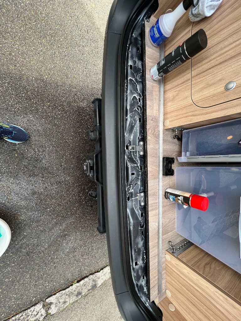

Für mich sieht das eher nach verrosteten Metallspänen aus. Das passiert beim Ausbau gerne, wenn man nicht gründlich nach allen Metallarbeiten aussaugt.
Der Rost frisst sich dann auch gerne in den Lack, ist aber kein echtes Rostproblem, sondern eher ein optisches.
Wichtig ist also erstmal alle Fugen und Flächen, an die man kommt,, auszusaugen.
Danach kann man alles, wo man drankommt, mit Sprühwachs, z. B. Teroson, einsprühen. Möglichst lückenlos arbeiten, damit es 100% Feuchtigkeitsabwrisend ist. Wenn man Teile des Ausbaus abbauen kann, sollte man das tun.
Unbedingt Hohlräume mit Wachsrn oder Ölen aussprühen. Z.B. Fluidfilm, Mike Sanders...denn der Rost kommt meist von innen durch Kondenswasser.

Mein Vorredner hat recht, das sind die restlichen Überbleibsel der Ausbauarbeiten.
Unter die Verkleidung verstecken macht wohl weniger Arbeit als weggkehren oder aussaugen, dachten sich wohl die HymerMitarbeiter
Bei mir sah ich gleich nach zwei Wochen nach dem Abholen beim Händler durch Zufall einen Bohrspan unter der Abdeckung vorkucken.
Hab die Abdeckung weggebaut und voila: das war einiges an Spänen drin. Habs nach dem Säubern mit Fluidfilm behandelt.
Und insbesondere rechts und links an der Seite (hab gerade kein Bild da), wo du die Späne nicht mehr rausbekommst (falls welche reingefallen sind) hab ich grosszügig mit Fluidfilm reingesprüht.

Danke für die Tipps, nach 2h Arbeit mit Flugrostentferner und Flüssigfett sieht es jetzt passabel aus.
Nächste Baustelle sind die Türen

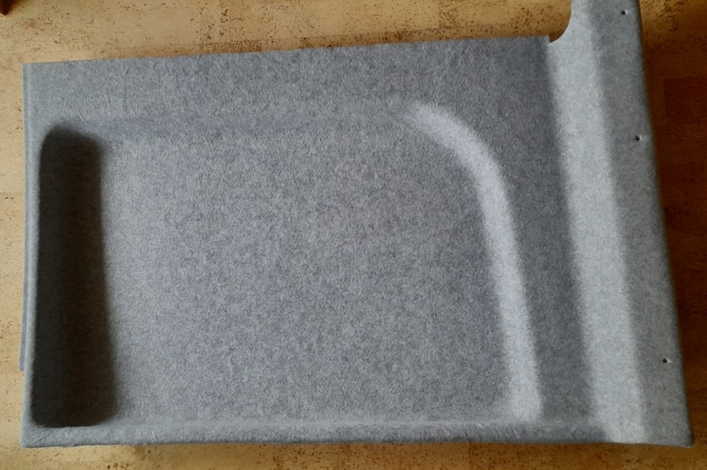

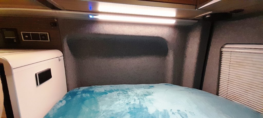

Nachdem ich die vorderen Seitenverkleidungen bereits mit Filz bezogen habe, habe ich mich heute an das hintere rechte Teil herangewagt und nach dem zweiten Versuch hat es sogar geklappt. Jetzt muss ich noch die linke hintere Verkleidung beziehen, wobei die nochmals eine Nummer schwieriger sein wird. Die Mühe hat sich aber gelohnt.
Vorher nachher rechts fertig

Jetzt wird es spannend.
Genau das habe ich auch vor. Und mehr offene Fragen im Kopf als gut wären.
Ich habe das bereits an den einfachen geraden Flächen im vorderen Bereich mit selbstklebendem Filz gemacht.
Relativ einfach machbar. Wenn man nicht den Anfängerfehler macht und die Original Bespannung von Hymer drauf lässt.
Das rutscht… Vor allem wenn man beim ausschneiden die alte Bespannung mit durchschneidet.
Bei dir sieht das in den Rundungen ja richtig gut aus.
Wie hast du das gemacht? Sprühkleber oder selbstklebender Filz?
Von der Mitte zum Rand hin gearbeitet oder vom Rand in die Rundung hinein?

Selbstklebenden und dehnbaren Filz von den Rändern nach innen, Stück für Stück gezogen und verklebt. Es ist nicht ganz einfach aber machbar, der erste Versuch ist mir aber auch misslungen. Die planen Verkleidungsteile habe ich vorher alle vom Nylonstoff befreit und neu bezogen, der Stoff ist ja nur an wenigen Stellen verklebt und dort auch nur sehr schwach was die Arbeit erleichtert. Die "tausenden" Klammern zu entfernen ist aber etwas ........Kradmelder hat geschrieben: 30 Apr 2022 07:56 Moin,

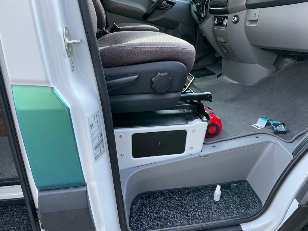

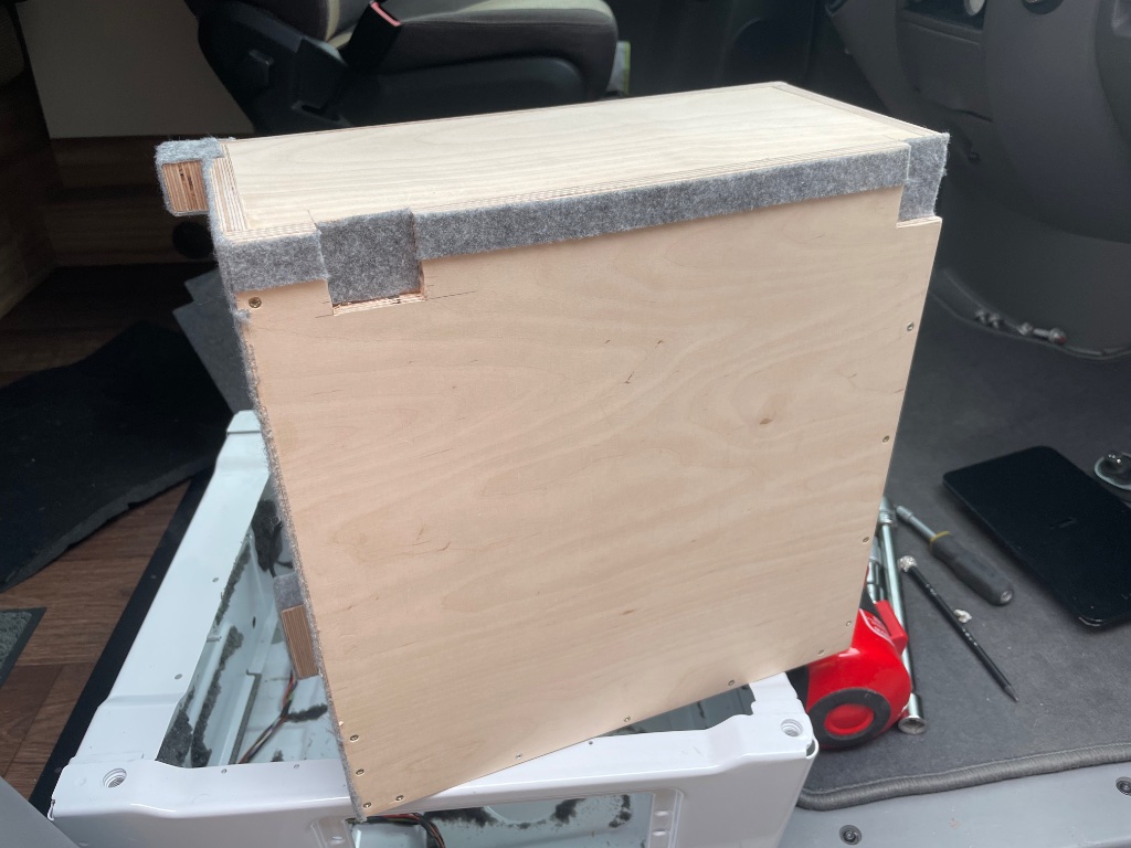

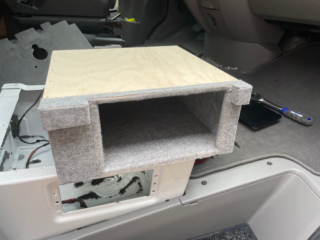

Ein Tresor im Camper.
Ich brauche für meinen „Kopf“ einen Tresor im Camper. Es soll ein sicheres Fach sein für meine Papiere, Geld, iPad wenn wir nicht im Fahrzeug sind etc.
Im Sprinter bietet sich dafür die Kiste unter dem Beifahrersitz an.
Für die Kunststoffklappe im Einstieg gibt es eine Tresorklappe. Bei manchen Anbietern wird sogar noch eine Stahlklappe für auf die Sitzkiste angeboten - habe ich gekauft, brauche ich aber nicht, da der Sitz in Verbindung mit der Drehkonsole das ausreichend „dicht“ machen. Zumal ich mir eine Holzkiste in die Sitzkiste gebaut habe.
Ganz so einfach war das nicht, da die Sitzkiste geometrisch eine Herausforderung ist, wenn man den Platz maximal ausnutzen möchte.
Die Holzkiste habe ich aus 12 mm Multiplex gebaut. Innen ist die Kiste ausgefilzt - so klappert nix.
Da sich anderswo Gruppenmitglieder darüber mokiert haben, ja, man muss aus dem Sprinter aussteigen gut an den Tresor ranzukommen. Man „muss“ vor der Beifahrertür stehen, kann dann bequem den Tresor öffnen und sich dann überfallen lassen
Man kann aber auch den Ort an dem man gerade steht, wenn man da dran geht, mit Bedacht wählen und etwas aufpassen

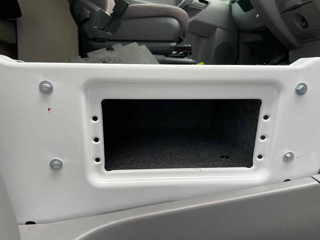

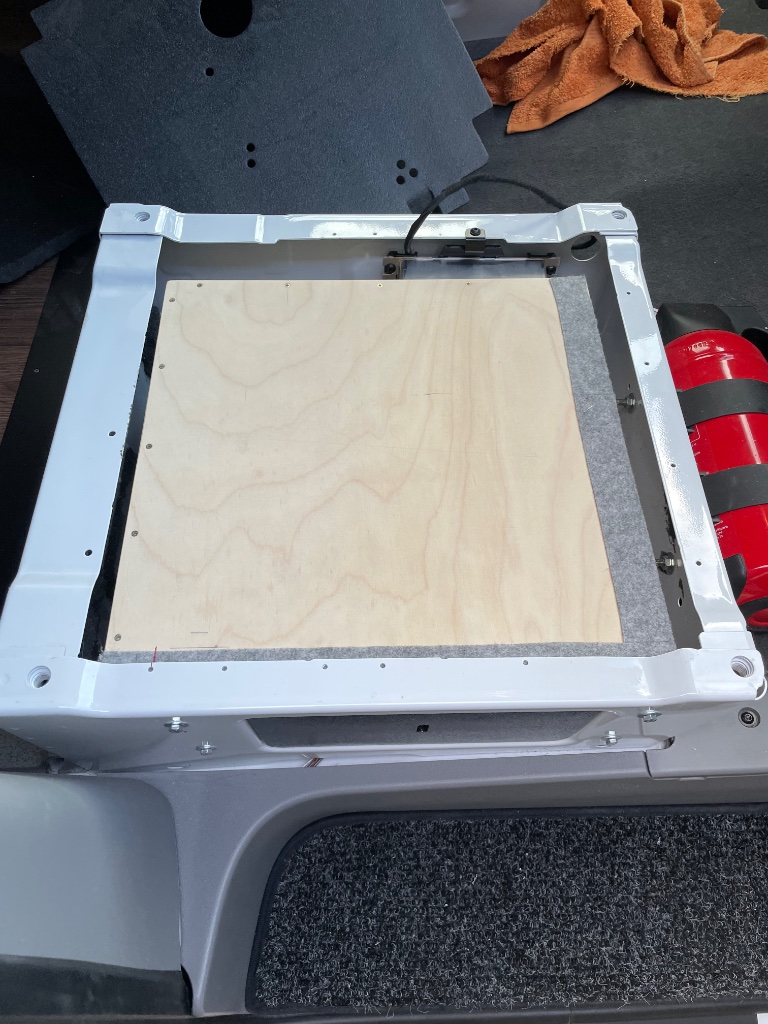

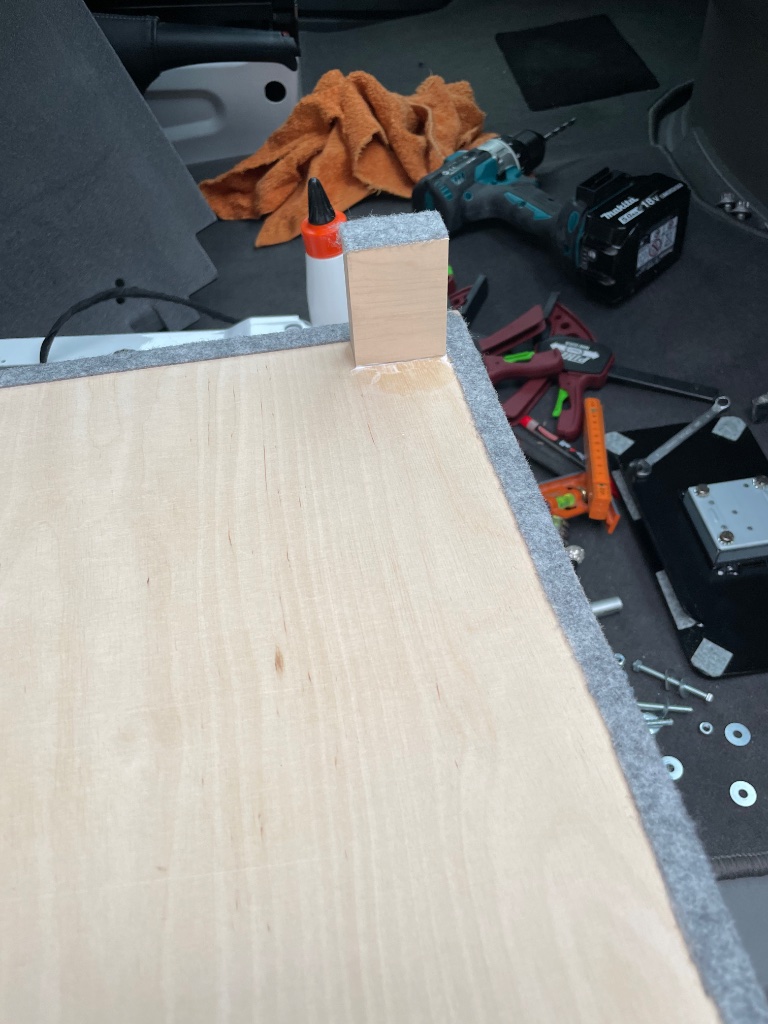

So, jetzt noch ein paar Bilder.
Wenn Maße gewünscht sind, fragt einfach.
Die Schrauben, habe ich noch gegen Torx-Schrauben getauscht. Innen selbstsichernde Muttern genommen. Das sollte ausreichen.
Die Klötzchen und ausfräsungen werden für einen sauberen Einbau gebraucht.
