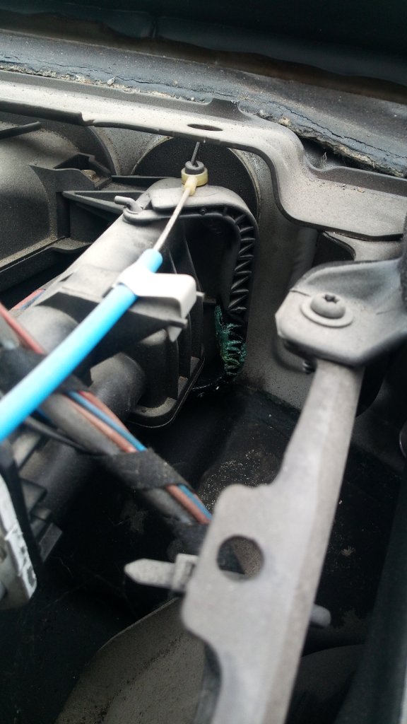

BlauerKlaus
Beiträge: 29
Registriert: 23 Mär 2013 18:34
Re: Mercedes sprinter 211cdi Heizung wird nicht warm
Beitrag von BlauerKlaus »
Tach tach,
hat von Euch mal jemand den Dratzug für die Temperatureinstellung gewechselt ? Wo sitzt das Ventil, was da betätigt wird? Wie kommt man dahin?
Ich hab mir einen neuen Drahtzug bestellt, weil mich das "immer mal wieder anbinden" des alten defekten Drahtzug´s am Bediengerät stört.
Danke für Tip´s oder Bilder.
Tschüß Hickey

prokos
Beiträge: 8
Registriert: 03 Feb 2017 00:55
Beitrag von prokos »
schau Dir mal meinen letzten Beitrag an !
Viel Spaß und Erfolg !
211er CDI Baujahr 2005
Fachmann
Beiträge: 2252
Beitrag von Fachmann »
Wieso zerlegst du das ganze auseinander? Wegen dem Seilzug? mit dem Rep. Schnitt bist du in 30 min fertig ohne alles zu zerlegen.
prokos
Beiträge: 8
@ Fachmann
Bei mir ist doch das Ventil undicht !
Was für einen "Rep. Schnitt" meinst Du ?
Opa_R
Beiträge: 7564
Wohnort: 56598 Rheinbrohl
Beitrag von Opa_R »
Hy :wink:
Wenn man im WIS die Anleitung zum tausch des Zuges erfragt , bekommt man die Stelle gezeigt , wo man eine Öffnung in die Verkleidung unter der Abdeckung schneiden soll.Zweck ist , man muß nicht das ganze Amaturenbrett abbauen :roll:
