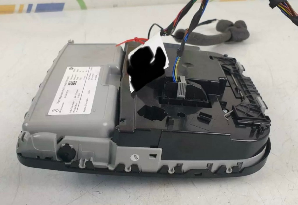

Da mich das auch beschäftigt hat, möchte ich evtl weitere Interessierte hier an meiner Erfahrung zu dem Thema teilhaben lassen:
Die Dachbedieneinheiten sind plug&play austauschbar! Arbeitsaufwand 2 Minuten.
Es braucht keinerlei Stecker, Kabel, oder gar Freischaltung.
Bei der LED-Ausführung mit Leseleuchten ist noch eine zusätzliche Platine verbaut, welche die Innenraumsensoren etc. steuert, aber bei dem Umbau nicht angeschlossen wird - weil eben nicht benötigt. Ist der breite Stecker mit dem grauen „Sicherungsriegel“.
Der blaue Stecker für‘s Mikro und der weiße Stecker für die Lichtsteuerung und die SOS/Servicetasten sind identisch und auch gleich belegt.
Also einfach mit nem Kunsstoffteil zwischen „Lampe“ und Lampenrahmen, „Lampe“ ausklicken; Stecker tauschen und neue „Lampe“ einrasten fertig. Alle vorherigen Funktionen sind danach gegeben, die Leseleuchten sind natürlich nun einzeln ansteuerbar.
Zusätzlicher „Nutzen“: in der neuen Dachbedieneinheit blinkt nun bei abgeschlossenem Fahrzeug auch eine rote LED, für meine nachgerüstete (Kufatec) Alarmanlage (Standard-EDW).
Der weiße Stecker ist unter dem angehängten Schild versteckt, der blaue Mikrofon-Stecker in der grauen Schaumstoffisolierung - das Mikro kommt in das Loch auf der Vorderseite - ist hier auf dem Bild noch hinten, weil die Dachbedieneinheit aus GB gekommen ist…
