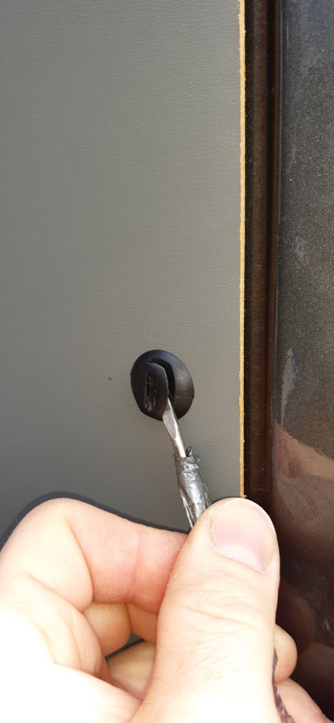

Die Clips sind ja 2-teilig.
Ich habe den inneren Teil mit einem dünnen Schlitzschraubendreher herausgehebelt. Danach ist die Spannung so gering, dass man die Verkleidung samt äußeren Clips leicht abziehen kann.
