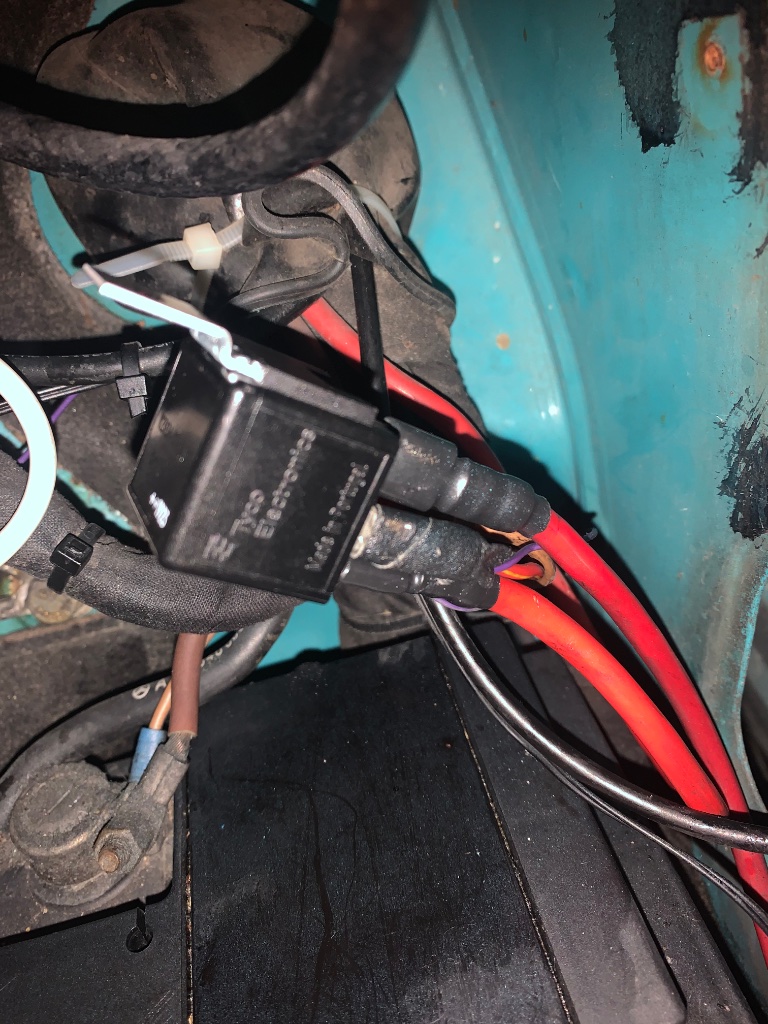

Kann mir jemand sagen, wofür genau dieses Relais im Bereich Fahrerseite Kotflügel über der Batterie ist ? Das Alte war korrodiert, ich habe es jetzt durch ein neues ersetzt aber bisher keine Startverbesserung?
Re: OM 602 DE 29 LA springt auf einmal nicht mehr an
schaut nicht aus wie ein vorglührelais, das ding da. eher wie ein relais für eine zweitbatterie, das einmal jemand nachgerüstet hat.

Achso. Das wurde bei mir als Glühkerzensteuergerät angezeigt. Vielleicht ist es zwischen den Baujahren geringfügig verschieden. Ich habe eins von Hella bestellt. Mal sehen, ob es besser wird, wenn das Neue verbaut wurde. Auf jeden Fall klackt das alte Glühkerzensteuergerät, wenn ich die Zündung einschalte.
Edit Dennis: Bild entfernt, Forumsregeln beim Hochladen von Bildern wurden nicht beachtet.
