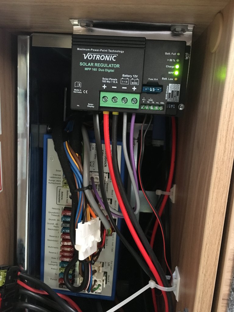

Solaranlage Kabelführung
#1190
Beitrag von AllradWoMo »
mein GCS ist nun mit einem Votronic 1212-50 Ladebooster passend zu den LiFePO4 Batterien ausgestattet. Ferner ist nun ein Victron Smart Shunt und Victron Solarregler verbaut. Der Booster Ein- und Ausgang lässt sich mittels Batterietrennschalter zum laden der Starterbatterie verbinden.
Für das Solarpanel will ich 2 Airline-Schienen auf dem Dach verkleben. Auf diesen wird das Panel dann mittels passender Bolzen und Alu Winkeln verschraubt.
Wie bekomme ich jetzt das Solarkabel am besten durchs Dach und Richtung EBL? Gibt es hier schlaue Lösungen ohne alle Hängeschränke zu demontieren?
Wer hat schon so etwas umgesetzt und kann weiterhelfen?

AllradWoMo hat geschrieben: 10 Mär 2022 11:01 Gibt es hier schlaue Lösungen ohne alle Hängeschränke zu demontieren?
Kurt
Ja, vielleicht :D
Sofern dir eine Lösung reicht, bei der du EINEN Hängeschrank (den übern Tisch) demontieren musst.
Wenn ja, gib Bescheid und ich stelle Fotos ein.

ich bin für jeden Tip dankbar. An diese Lösung hatte ich auch schon gedacht. Ich kann mir allerdings vorstellen, dass die Kabelführung hinter dem Bad nicht ganz einfach wird.
Ich freue mich auf deine Fotos.

Ich habe zwei Leerrohre hinter dem Bad "eingeklemmt" und dadurch war die Kabelführung einfach zu handhaben. Ich such mal ein paar Bilder raus und stell sie rein.

Vielleicht sollte ich beim nächstenmal mehr Bilder beim rumbasteln machen, hab nur diese hier gefunden:
Was auf dem ersten Bild noch fehlt ist das Kabel vom Solarregler zum EBL welches die Starterbatterie mitlädt.
Alternativ hatte ich auch eine Kabelführung zwischen Bad und Heckschrank angedacht: Kabeleintritt ins Fahrzeug hinter dem Badfenster und dann kurz und knapp runter zum Anschluss. Aber mir erschien diese Lösung praktischer, ich hab zwar innen mehr Kabellänge, aber auf dem Dach dafür nur wenig und die Dachdurchführung ist durch die darüberliegende Solarzelle zusätzlich geschützt und verdeckt.
viel Glück beim Basteln
