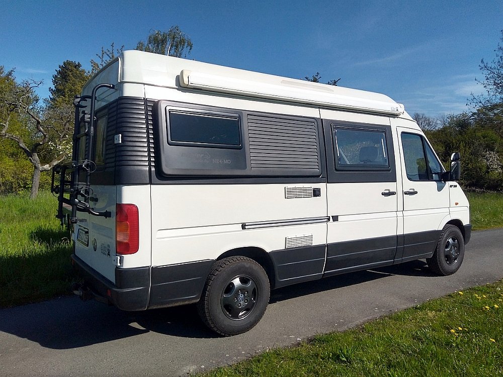

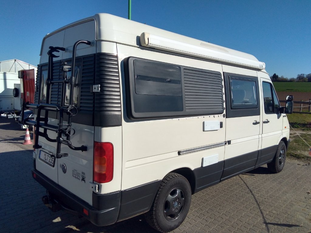

nur mal für zwischendurch...
nach einigen "Laubsägearbeiten" folgte der klassische Trockenbau und... auhh Backe - klebt! 🤗
Verbleibt noch der Fenstereinbau und der filigrane Rahmen aus dem org. Panel 🙄😏

Servus zusammen,
also ich bin fix und fertig 😯... und die Backe auch! 😁
Jetzt muss nur bald die Mauer - äehmm die Pandemie fallen, damit's wieder ein bisserl mehr Reisefreiheit gibt 🤨
Ach so... und für alle Interessierten zur Erweiterung der Kopffreiheit... umgerechnet ist's ein cm-Preis von gut 150 Euronen - aber was tut man nicht alles für's Wohlbefinden 🙄

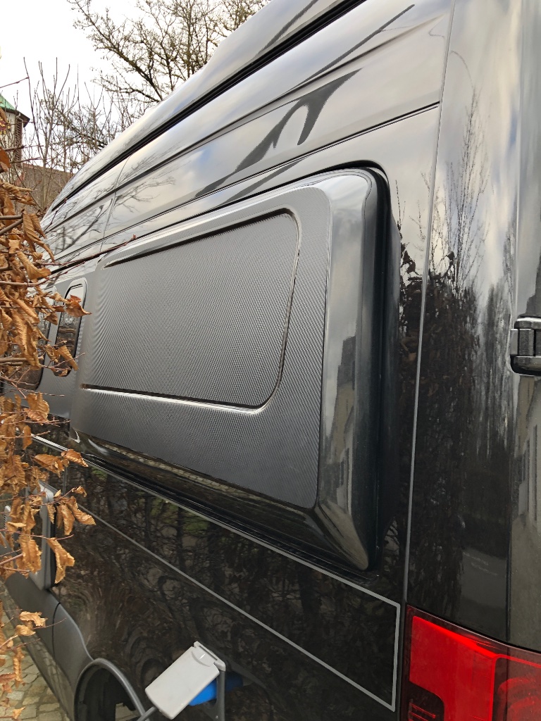

weiß jmd, welcher Hersteller hinter den Heckverbreiterungen beim Hymer Sprinter (zB Grand Canyon) steckt bzw. wo man diese erwerben kann? Oder kennt ihr ähnliche Flares? …ich finde insb. die Sicken und runden Kanten von den Hymer-Flares im Vgl. zu anderen bisher am ansprechendsten … siehe auch Foto.
Danke!

Servus 👋
frag' mal bei VEO Vans 🚐 an... die sehen sehr ähnlich aus 🧐
Grüße und viel Erfolg

Danke…gab mal angefragt. Von den Fotos her könnten es auch die von functional-design sein. Die haben leider mW immer ihr Logo in der hinteren Fläche vom linken Ohr so riesig eingeprägt :/ …oder weiß jmd, ob die von f-d auch ohne “Eigenwerbung” liefern?

Jo.. das mit der Prägung sieht eher besch... aus - könnte man zuspachteln 😇
Nimm nochmal die Suchmaschine Deines Vertrauens und gib mal "sprinter space pods" ein... die sind aus UK - weiß aber nicht, ob's die evtl. irgendwo auch in D gibt. 🤔

…werde die Pods von Evo Design nehmen. Die sollen zudem auch schon mit Isolierung lieferbar sein. Danke für den Tipp!
