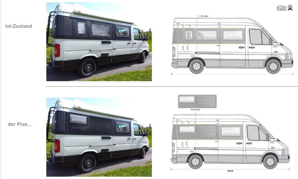

Unten im Bild mein "Plan"... das Bild ist 'ne Fotomontage... ich wollt', es wär' schon so :shock: *weia*

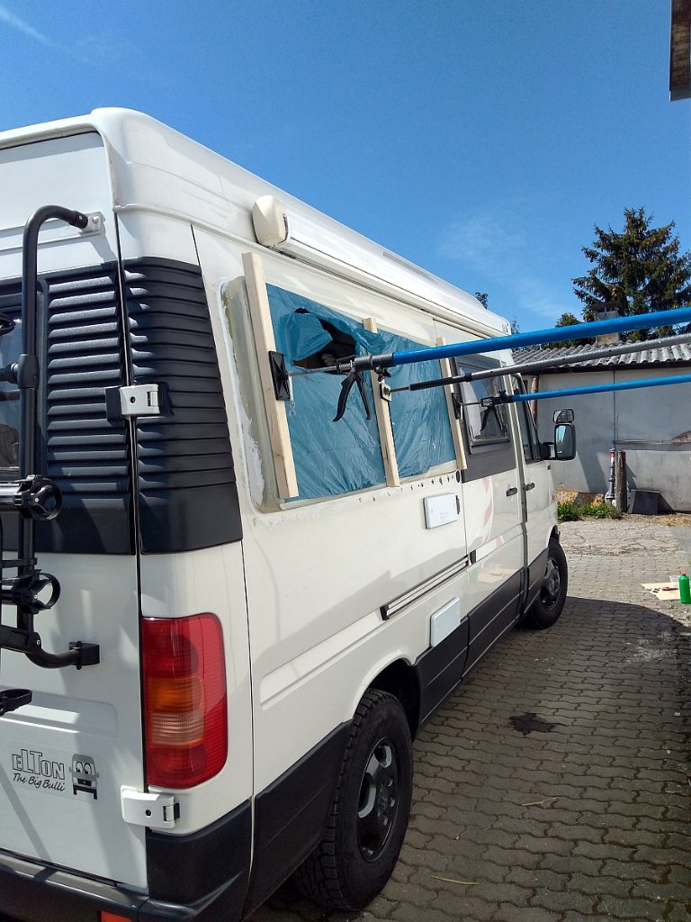

Moin Moin, jo ich hab dieses Jahr die GFK Verbreiterungen selbst verbaut und bin sehr zufrieden. Habe bei Desert Service alles bestellt (Laufwagen, Kleber etc.).
Der Anbau war einfach. Nicht zu vergessen die Verbreiterungen müssen noch angepasst werden am besten mit 80 Schleifpapier. Dann muss noch die Schiebetür ausgebaut werden um dort ein Blech zu entfernen damit der neue Laufwagen verschraubt werden kann (beim James Cook nicht nötig)
Wenn alles verbaut ist bitte nicht wundern. Die Schiebetür schleift nun oben etwas an der Verbreitung! An der schleiffläche am besten Lackschutzfolie anbringen.

Ich habe nichts verschraubt und würde es auch nicht empfehlen. Eine Verbreiterung pro Tag einkleben (damit nichts verrutscht) und mit Spanngurten fixieren.
So habe ich es auch gemacht. Wenn du den breiten Laufwagen hast ist es leicht umzusetzen. Das schleifen an der Verbreiterung ist normal. Habe öfter mit Desert Service Kontakt gehabt. Ich habe bisher auch nur 2x geklebt. Sprich einmal normal auf die Verbreiterung eine Ladung und dann noch die Außenfuge. Innen die Fuge muss ich noch machen, hält aber auch so bombenfest.
Aktivator oder Primer für das Sika brauchst du nicht! Leicht den Lack anrauen und gründlich säubern reicht völlig. Falls du noch fragen hast einfach her damit :)

Die Sicke kannst du ausschneiden, dort wird ja nicht geklebt. Ich habe sie gelassen da es so leichter war das Blech auszuschneiden mit einem Blechknabber und weil ich meine Matratze dritteln will.
Sprich in den Verbreiterungen ist ein mit Stoff bezogene Matratze und nur in der Mitte (ca180x140cm) kommt ein Lacken rauf- ist so leichter zu tauschen. Dazu möchte ich oben in der Verbreiterungen einen LED Steifen für indirektes Licht verbauen. Ich habe schon paar Nächste darin geschlafen (provisorisch - stecke noch beim entrosten) und das ist echt Super. An die Kante kommt bei mir noch eine kleine Gummileiste/Dichtung als Schutz.
Wenn ich mich richtig erinnere Sika 252 - das hatte ich von Desert Service mitbestellt. Ich gucke heute Abend nochmal in der Garage obs wirklich 252 ist, bin mir aber recht sicher.

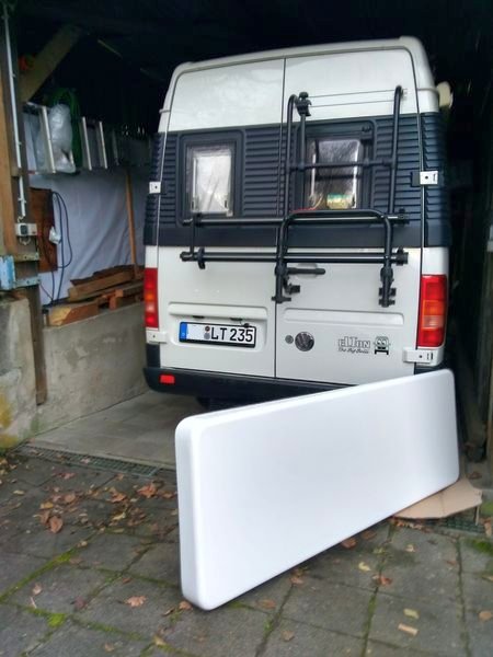

So... und im übrigen ist meine Backe jetzt angekommen... :wink:
