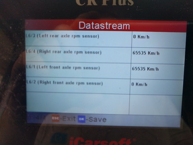

Der Scanner zeigt die Drehzahlen aller vier Räder an und es ist kein grösserer Unterschied zwischen den Rädern zu sehen.
Die Differenz beim geradeausfahren schwankt um die 0-3 rpm zwischen links und rechts und vorn und hinten.
Ich frage mich, warum zeigt der Sprinter zwei defekte Raddrehzahlsensoren als aktuell und gespeichert an, der Scanner zeigt aber trotzdem die Drehzahlen der Räder an.

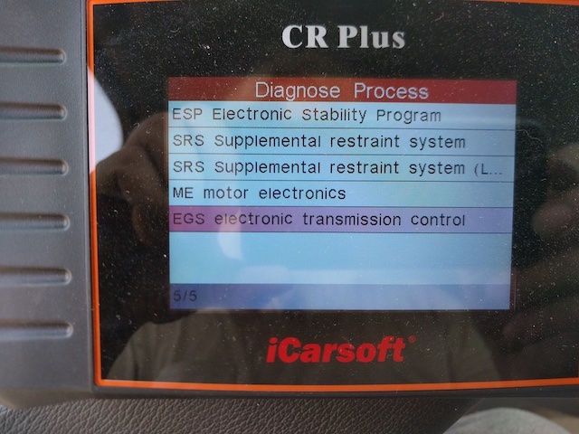

PeruLT hat geschrieben: 20 Dez 2021 13:12Ob es mit diesem Gerät möglich is direkt ABS oder ESP Daten zu bekommen, weiss ich nicht.
Du hast doch auf diesem Bild die Möglichkeit, das ESP Steuergerät auszuwählen. Kommst du mit diesem Menüpunkt nicht weiter?
Nach diesem Beitrag sollte das Auslesen und Löschen von Fehlern, welche vom ESP-System gemeldet werden, bei Verwendung eines iCarsoft Diagnosesystem kein Problem darstellen.
PeruLT
Beiträge: 20
Registriert: 16 Jan 2014 14:42
Wohnort: Lima
Re: kann mir jemand Raddrehzahlsensoren nach Peru schicken
Beitrag von PeruLT »
Dieser Menüpunkt bringt immer eine Fehlermeldung, das nicht auf das Steuergerät zugegriffen werden kann.
Das ist so, seitdem ich den Scanner hab. Habs bis jetzt noch nie gebraucht, also mich nicht bemüht rauszufinden was der Grund ist.
Seit letzte Woche versuch ich ein update auf dem Scanner zu machen, scheitert aber aus irgend einem Grund.
Der iCarsoft Support bemüht sich das Problem zu lösen, antwortet aber nur einmal am Tag auf meine e-mails.
Ich hoffe nach einem Update des Scanners Daten von diesem Steuergerät zu bekommen.

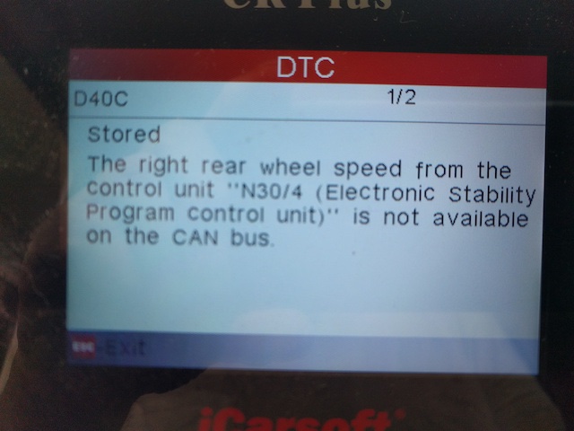

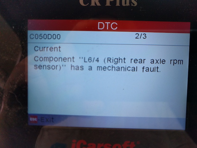

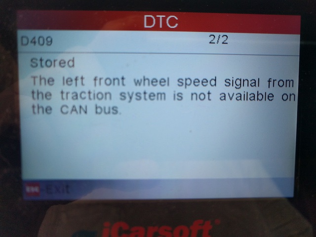

Ich fasse dann noch einmal zusammen:
Fehlermeldungen des ESP:
C04A800 Falscher Sensortyp L6/1 (Drehzahlsensor vorn links) verbaut (aktuell und gespeichert)
C050D00 Das Bauteil L6/4 (Drehzahlsensor hinten rechts) funktioniert nicht einwandfrei. /Luftspalt (aktuell)
C051000 Das Bauteil L6/4 (Drehzahlsensor hinten rechts) funktioniert nicht einwandfrei. /Luftspalt/Reifen-Felgengröße (aktuell)
Fehlermeldungen des ESG:
D40C Ereignis: Es wurde keine CAN-Botschaft vom Steuergerät Bremssystem empfangen. (gespeichert)
D409 Ereignis: Es wurde keine CAN-Botschaft vom Steuergerät Bremssystem empfangen. (gespeichert)
