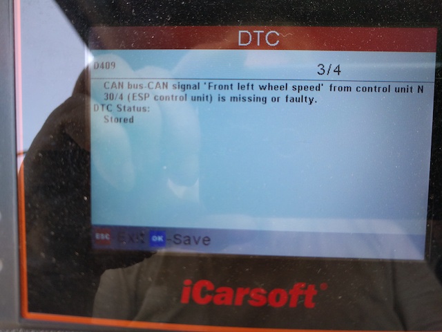

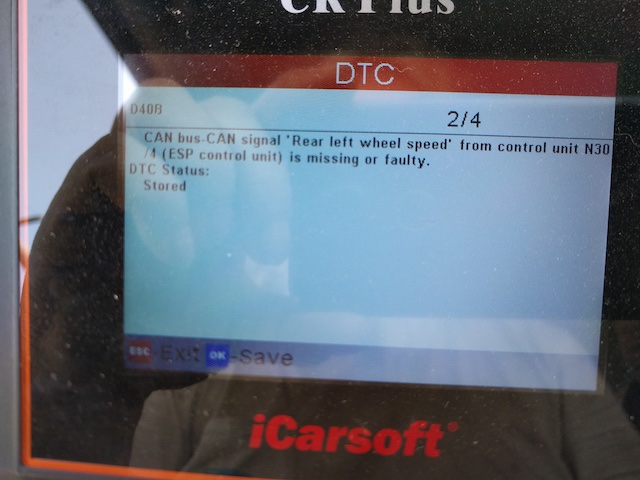

Die Fehlercodes werden von der 7G-Getriebesteuerung NAG2 ausgegeben und bedeuten folgendes:
D40B Ereignis: Es wurde keine CAN-Botschaft vom Steuergerät Bremssystem empfangen.
D40C Ereignis: Es wurde keine CAN-Botschaft vom Steuergerät Bremssystem empfangen.
Den Fehlercode 0501 konnte ich noch nicht finden. Gibt dein Diagnose-Gerät dazu keinen Fehlertext aus?
Lass dein Diagnosegerät doch mal das ESP-Steuergerät prüfen. Hat dieses auch ein paar Fehlermeldungen auf Lager?

Vielen Dank für die konstruktiven Antworten.
Hier mal ein paar Bilder von den gescannten Nachrichten.

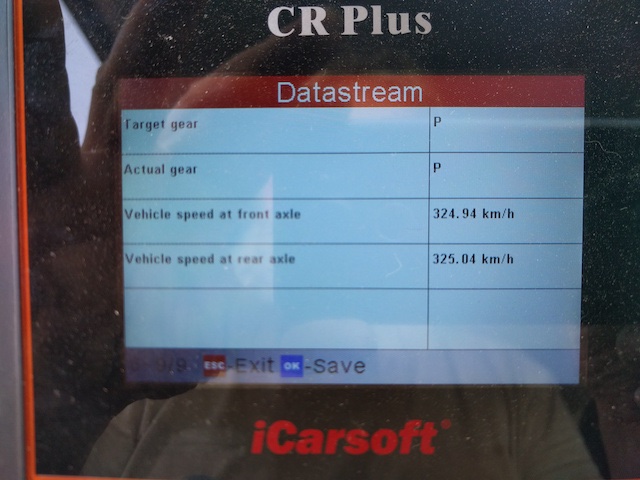

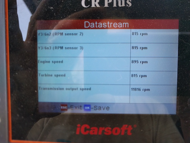

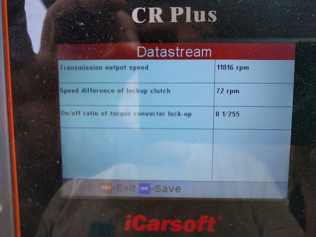

Und hier ein paar live-data.
Getriebeausgangsgeschwindigkeit und Achsgeschwindigkeiten sind vollkommen daneben.

Dein Getriebe hat das Notlaufprogramm aktiviert. Die Raddrehzahlen passen nicht zu der Ausgangsdrehzahl deines Getriebes, welches utopische Drehzahlen erreicht. Und die Ausgangsdrehzahl des Getriebes ist immer dieselbe, ob der Motor im Leerlauf dreht, oder still steht, völlig egal. Da die Werte "Ausgangsdrehzahl" und "Raddrehzahl" im CAN-Bus unter den Steuergeräten abgeglichen werden, kommt es hier vermutlich zu einer Panik.
Ich glaube, dein Problem liegt nicht in Raddrehzahlsensoren, sondern in der Getriebesteuerung. Kann es sein, dass dein Problem nicht sofort, sondern erst nach längerer Fahr auftritt? Ich schlage vor, nachdem du dir alle gespeicherten Fehler gesichert oder auf Papier notiert hast, lösche alle diese Fehler. Anschließend liest du die Steuergeräte wieder aus. Es sollten nur die aktuellen Fehler übrig bleiben. Mache eine längere Probefahrt (sofern dies möglich ist), und frage wieder alle Steuergeräte nach deren abgespeicherten Fehlern ab. Achte dabei besonders auf "aktuelle Fehler".
