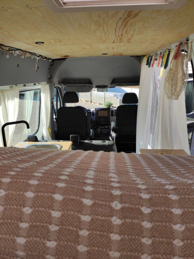

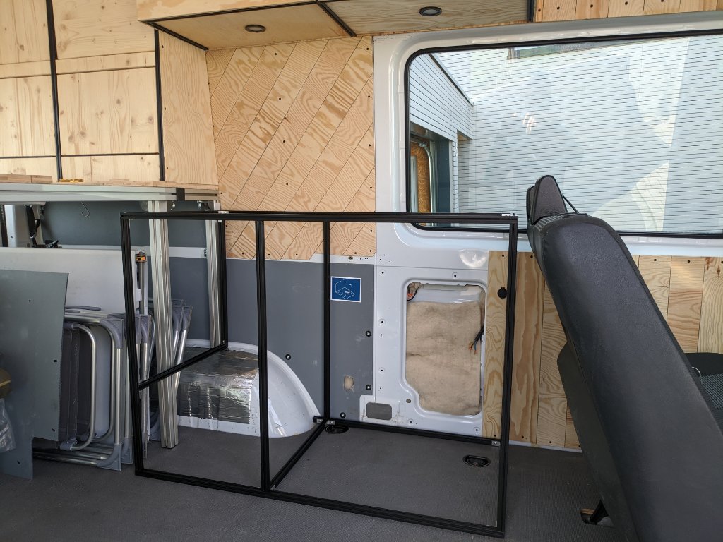

Re: Neuvorstellung + Frage zu Solarpaneel

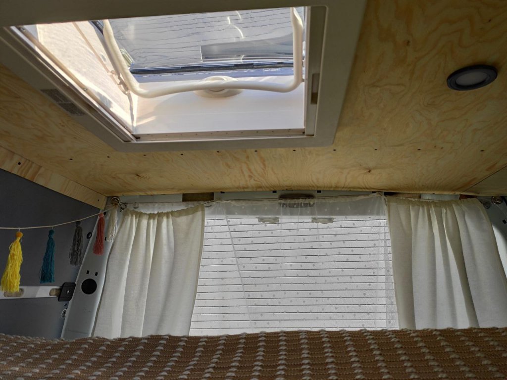

Soo lange ist's her. Haben den Bus dieses jahr "neu" aufgebaut.
Heißt neue Wand und Deckenverkleidung, neue Möbel und ein permanentes Kinderhubbett über der Fahrerkabine.
Anbei die Fotos
Anbei die Fotos

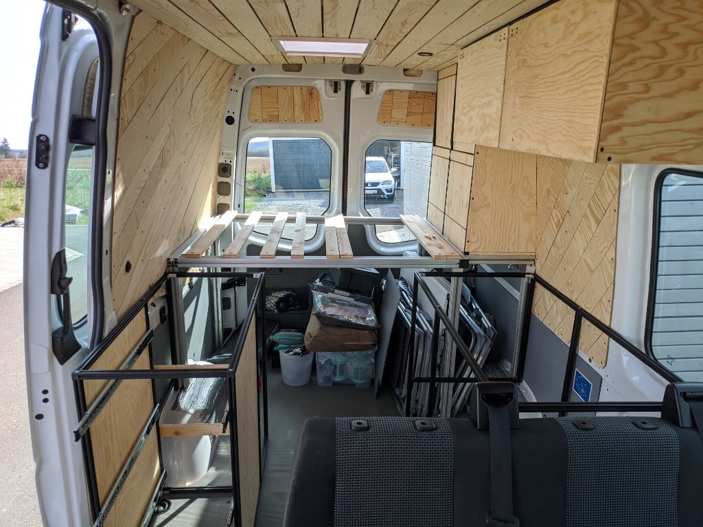

Rohbau
Rohbau 2

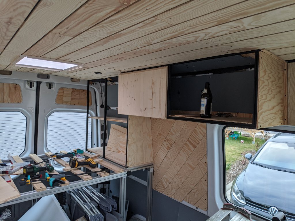

Schränke 1
Schränke 2
Schränke 3
Schränke 4

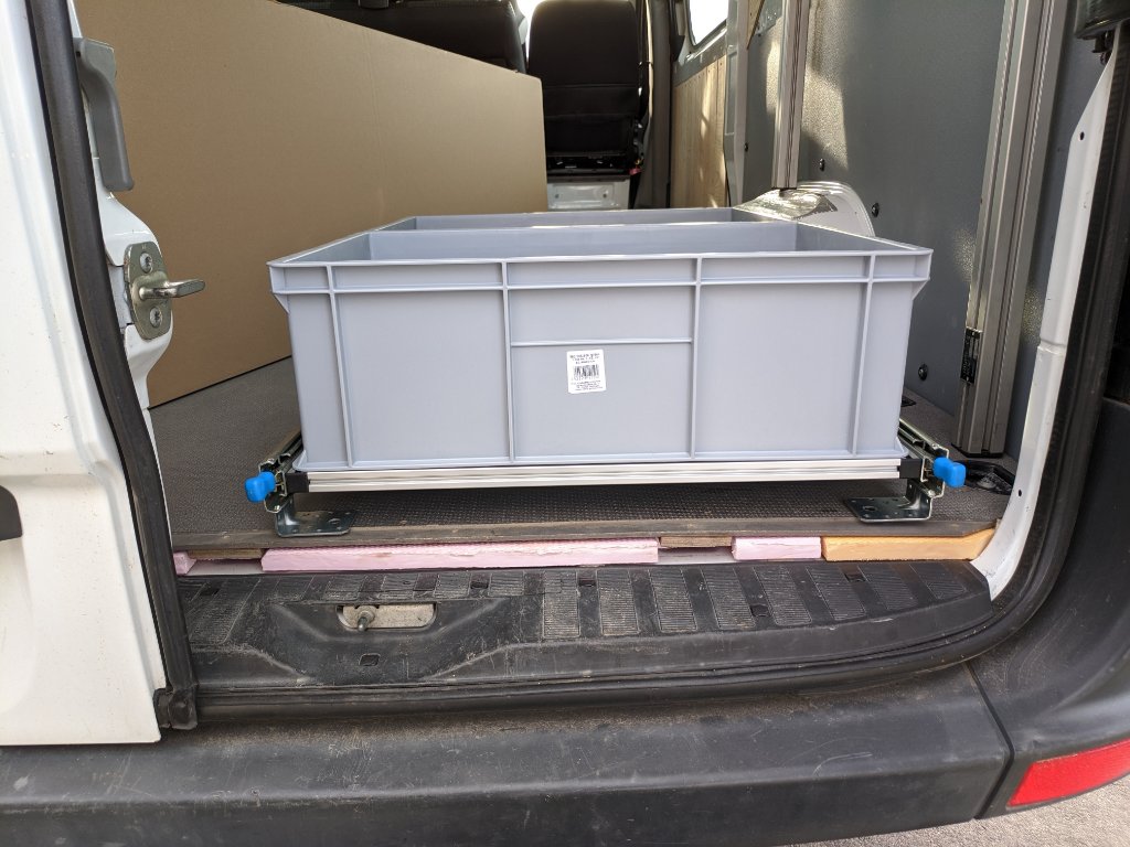

Heckauzug klassisch mit Euroboxen

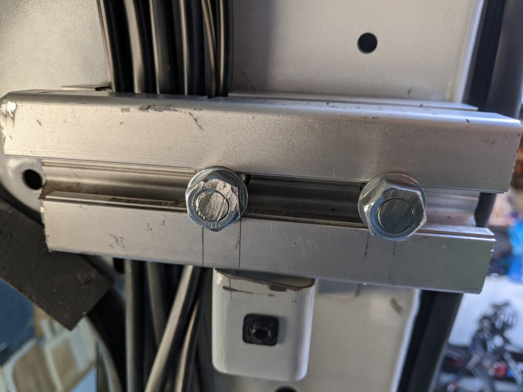

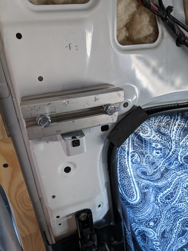

Befestigung des Kinderhubbetts mittels schwelastankern für Waschbecken ausm Baumarkt und Zwischenstück aus 45er Aluprofil und Endprodukt
Bett wird mittels L-Winkeln abgelassen. Dann mittels Schwerlastauszug verlängert und dann am Dachholm angehakt (das es nicht kippt)
