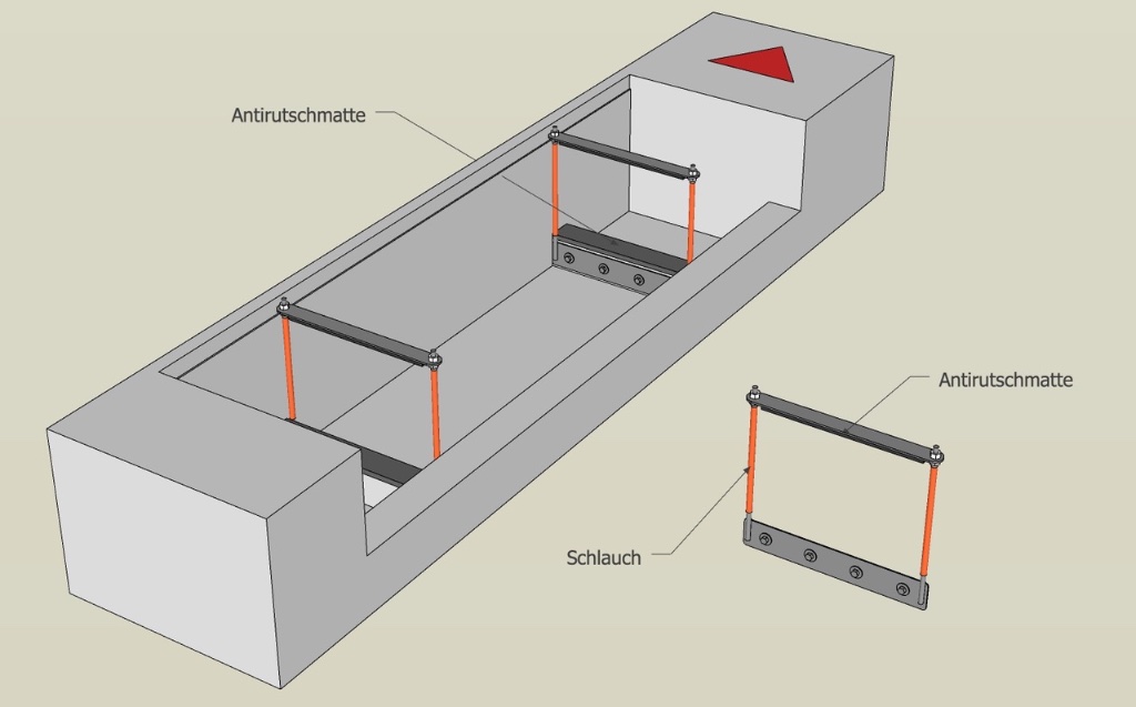

… habe mir noch mal Kopf gemacht. 😅
@Vanagaudi
Dein Vorschlag mit den Winkelblechen hätte mir gefallen.

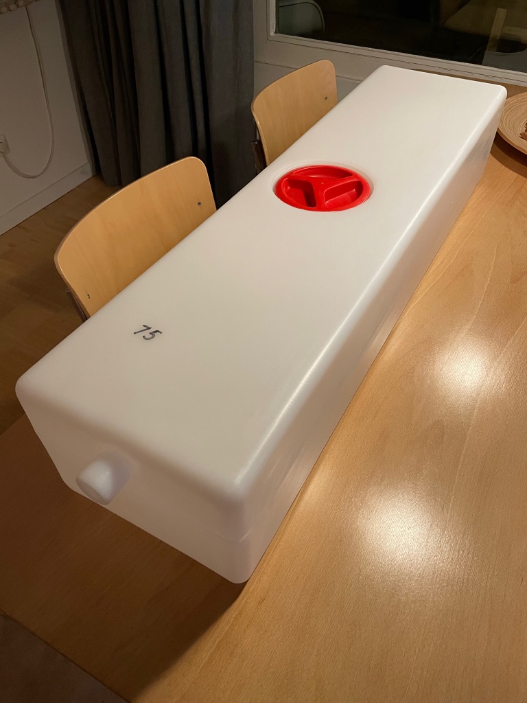

Leider läßt der Raum das nicht zu und muß auch nicht zwingend sein, da eine Kerbwirkung auszuschließen ist. Zum einen ist der Tank aus Kunststoff und zum anderen sind die Rundungen an den Kanten recht großzügig bemessen. Siehe Foto.
Ein Edelstahltank wie Martin ihn vorgeschlagen hat, wäre top aber auch teuer gewesen.
Das quer zur Fahrtrichtung verlaufende Kastenprofil, bietet sich meiner Meinung nach, sehr gut zur Aufnahme der Halterung an.
Wenn die Gewindestangen, exakt auf die Breite des Tanks, an dem Trägerblech verschweißt und
alle am Tank anliegenden Metallteile gummiert werden, sollte doch ausreichend Klemmung vorhanden sein. Siehe Foto und Skizze.
Gruß Tom

Ich hätte bei der Konstruktion keine Bedenken. Wenn der richtige Punkt erreicht ist, bei dem das Band den Tank gegen verrutschen sichert, sollte das ausreichen. Falls doch mal irrsinnige Kräfte auftreten sollten (Frontalcrash) wird bei einem Verrutchen des Tanks die Halterung mitwandern und die Vorspannung weiter erhöhen. Der GTank kann so niemals raus. Wenn ich mir die ganzen Lochbandbefestigungen in vielen stolzen Umbaubeschreibungen anschaue, befinden wir uns hier mit Deinen Plänen bereits in der großen Ingeneurskunst. Planung mit CAD vs. Lochband von der Meterrolle. Wer baut die bessere Tankbefestigung? :D

Ich halte nicht viel davon, unter dem Tank irgendetwas hinaus ragen zu lassen. Da fängt sich nur Modder ein. Wenn der Tank oben eine Fassung erhält, sodass er nicht längs oder quer verrutschen kann, reichen auch ein paar einfache Spannbänder für LKW Tanks aus dem Agrarmarkt. Also so in etwa wie in diesem Bild von einem Tank-Hersteller, nur mit dem Halter oben. Hier ein universelles Spannband-System (PDF-Datei -> Seite 11).

Nach dem Prinzip habe ich im Sprinter meine Solarbatterie im Sitzkasten befestigt, 2 Gewindestangen, Alu-U-Profil und 2 Langmuttern zum Fixieren. So würde ich auch immer wieder Unterflurtanks befestigen.

Vanagaudi hat geschrieben: 02 Dez 2021 12:05 Ich halte nicht viel davon, unter dem Tank irgendetwas hinaus ragen zu lassen. Da fängt sich nur Modder ein. Wenn der Tank oben eine Fassung erhält, sodass er nicht längs oder quer verrutschen kann, reichen auch ein paar einfache Spannbänder für LKW Tanks aus dem Agrarmarkt. Also so in etwas wie in diesem Bild von einem Tank-Hersteller, nur mit dem Halter oben. Hier ein universelles Spannband-System (PDF-Datei -> Seite 11).
Die von dir vorgeschlagene Variante gefällt ebenfalls!
Dafür fällt mir jedoch noch keine Lösung zur Befestigung am Fahrzeug ein. Die im Innenraum verwendeten Lakeikrampen können ja nicht die Lösung sein.
Zudem müsste auf Grund des beengten Bauraumes, der Spanner auf der Unterseite liegen und wird somit ebenfalls zum Dreckfänger.
Gruß Tom

WeeGee hat geschrieben: 02 Dez 2021 13:48 Dafür fällt mir jedoch noch keine Lösung zur Befestigung am Fahrzeug ein.
Dazu hat der.harleyman schon folgendes geschrieben:
der.harleyman hat geschrieben: 01 Dez 2021 18:05Denkbar wäre auch in die Quertraversen zu gehen und dort durch die großen Öffnungen lange Gewindeplatten einzuführen. Die werden dann über dem Loch ausgemittelt und sollten sich aufgrund ihrer Länge nicht im Hohlraum mitdrehen können. Dann gut mit Hohlraumwachs fluten, damit nix rosten kann.
Würde ich ebenfalls so machen, und mit diesen Gegenlagern eine eigene Konsole unterschrauben, an der dann der Tank hängt.
WeeGee hat geschrieben: 02 Dez 2021 13:48 Zudem müsste auf Grund des beengten Bauraumes, der Spanner auf der Unterseite liegen und wird somit ebenfalls zum Dreckfänger.
Ist der Tank so klein? Der Tankboden müsste doch tiefer liegen als der Längsträger, dann passt der Spanner neben dem Tank unter dem inneren Längsträger.
Dafür fehlt mir bislang noch das Verständnis.
Korrigiert mich bitte.
In die Löcher führe ich kurze Flacheisen mit Gewinde ein - ähnlich einem Nutenstein.
Lange Gewindeplatten bekomme ich da nicht rein gefummelt!
An die schraube ich dann ein, über die Länge des Holmes, zweites Flacheisen an dem die Gewindestangen verschweißt sind!? 🤔
Du hast recht! 👍
Der Spanner ließe sich Richtung Mitte des Fahrzeugs positionieren.
