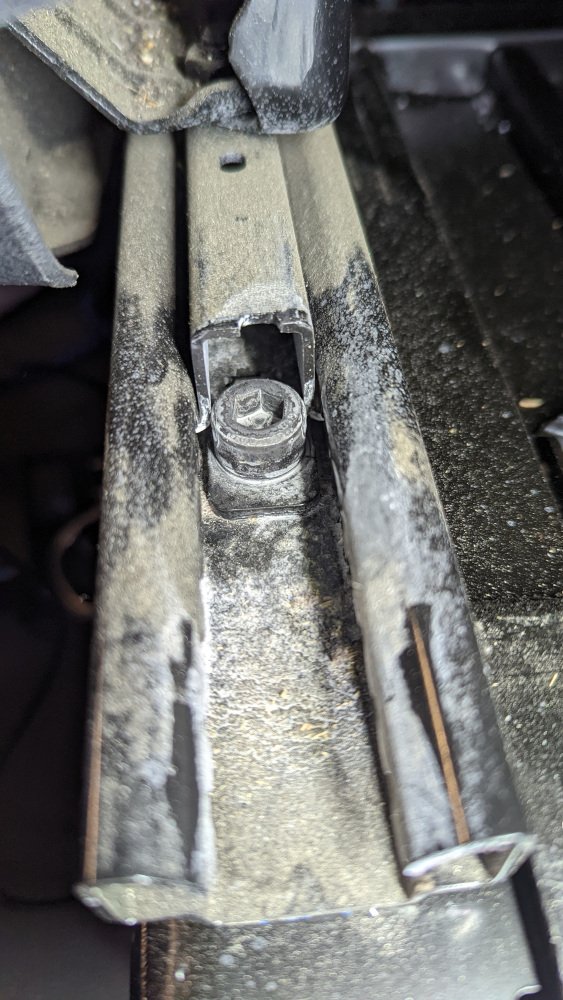

- Mitgeliefert werden 2 Sätze Schrauben. 4 Stück mit Senkkopf, 4 Stück mit Zylinderkopf. Mit den Senkkopfschrauben werden die Drehkonsolen mit dem Sitzkasten verschraubt. Die Zylinderkopfschrauben sind für die Montage der Sitzschienen (auf denen wiederum der Sitz montiert ist) auf der Drehkonsole gedacht. Das Problem ist jetzt allerdings, dass die Zylinderköpfe zu groß sind, für die originalen Sitzschienen. Auf den ersten Blick denkt man es passt. Dann schiebt man den Sitz vor und zurück und hat den Salat! Denn dann verkeilen sich die Sitzschienen und die Schraubenköpfe eben jener Zylinderkopfschrauben. Man somit an vier Punkten eine derartige Presspassung, sodass wirklich alles zu spät ist. Wie gesagt, ich war vor dem Einbau schon skeptisch, ob der Größe der Zylinderköpfe. Auf den ersten Blick sah es aber so aus, dass sie wohl rein passen in die Schienen und man denkt sich ja auch, der Konstrukteur hat sich was dabei gedacht. Von wegen.

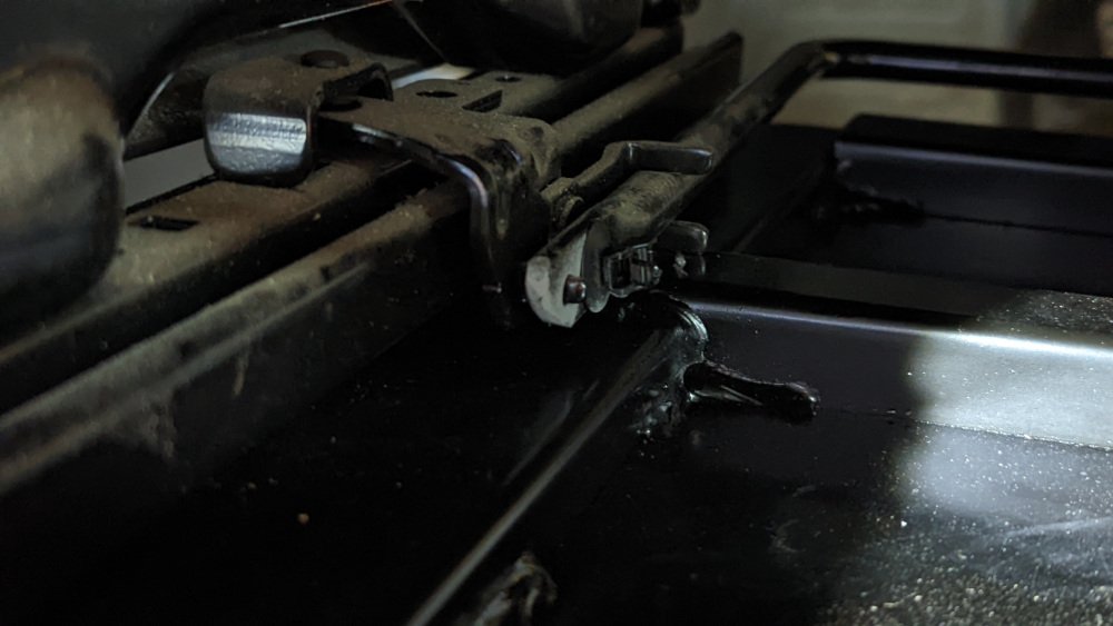

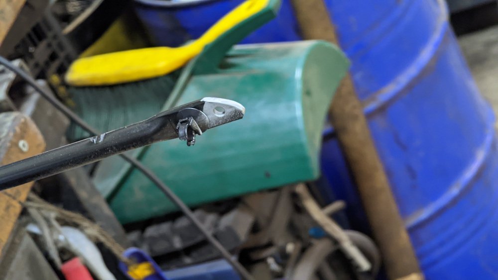

- Zweites Problem ist, dass der originale Hebel zur Verstellung (vor- und zurück) des Sitzes an der Konsole bei Betätigung schleift. Hier gehört offensichtlich eine längliche Aussparung in die Konsole hinein konstruiert, damit man den Sitz ohne Schleifen vor- und zurück schieben kann. Dazu kommt alelrdigns auch noch, dass ein Rechteckrohr, welches die Konsole in Querrichtung versteift, sogar nochmal etwas höher baut, sodass man garantiert mit dem Bügel der Sitzarritierung daran hängen bleibt!

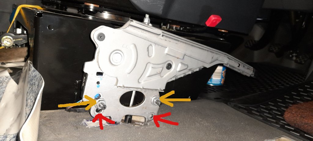

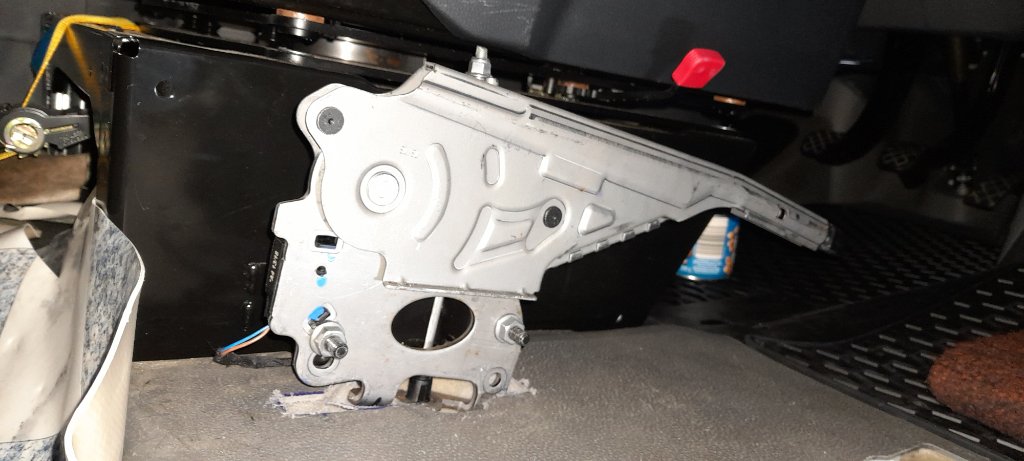

ich habe neue Löcher in die Aufnahme der Handbremse gebohrt.

Moin,flamingo hat geschrieben: 14 Feb 2022 17:43 Moin,
vielen Dank für die Antwort! Ich hatte die Abdeckung von der Handbremse noch nicht entfernt. Weiß daher nicht genau, wie diese im Originalen aussieht. Daher folgende blöde Fragen:
Wenn du sagst, du hast neue Löcher in die Aufnahme gebohrt, sind dann die Bolzen welche in dem Foto orange markiert sind, durch die neu, von dir gebohrten Löcher gesteckt? Und sind die alten Löcher die mit den roten Pfeilen?

Moin,funkaddict hat geschrieben: 15 Feb 2022 15:12
die orangen Bohrungen sind die "neuen".
Damit kommt die Handbremse schonmal tiefer.
