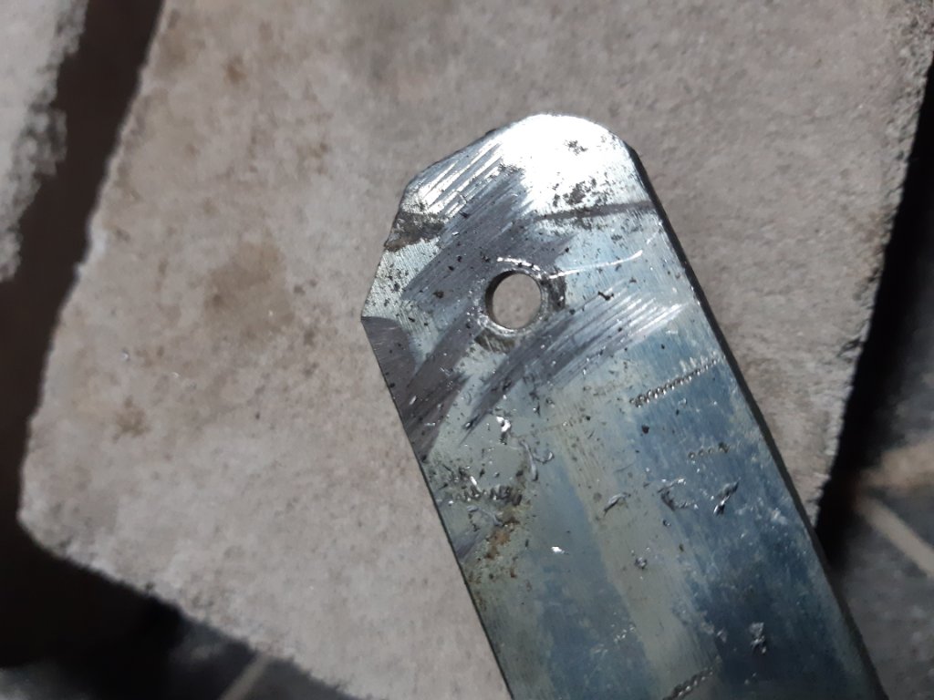

6. die Reste des Gleitstücks aus der Führungsschiene entfernen,
7. die nun frei gewordenen Torx-Schrauben des Fensterheber-Halteblechs rausdrehen, bis das gesamte Teil frei ist, und entgebenbaumelt.
... bis hierhin ist das der normale Weg, das Teil auszubauen, doch ab hier meine "Reparaturanleitung", natürlich ohne Gewähr:
8. das untere Langblech der Fensterhebereinheit, an dessen Ende der Bolzen eingepresst ist, auf dem das Gleitstück befestigt war, habe ich - vorsichtig und "handwarm" - leicht zur Tür hin gebogen. Jetzt kann man das Fenster etwas hochheben, bis man den Bolzen in die Führungsschiene reinstecken kann. Durch die Biegung gibt es eine Art Federspannung auf den Bolzen, die den Bolzen in der Führungsschiene hält (was vorher das Gleitstück getan hat). Nun noch etwas Fett auf die Führungsschiene geben, etwas Silikonöl in die Fensterrahmenführung (damit das Fenster darin leichter gleitet), alles in umgekehrter Reihenfolge zusammenbauen, und es funktioniert!
