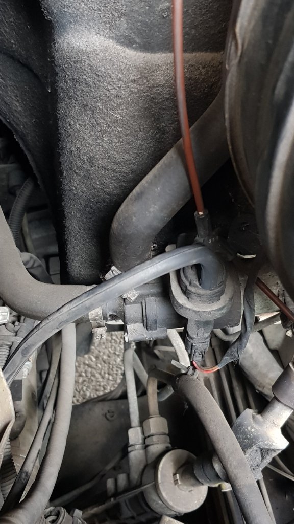

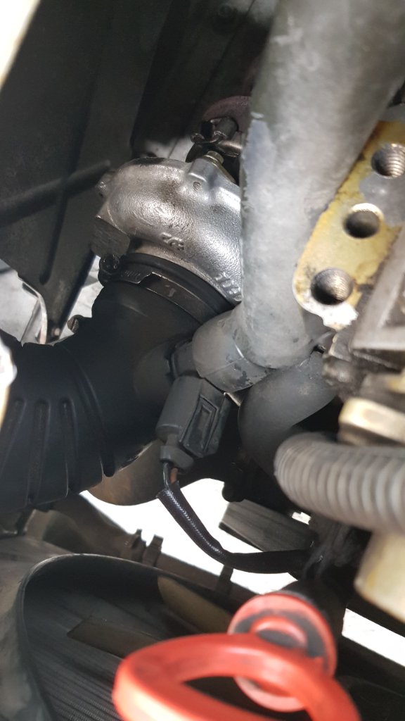

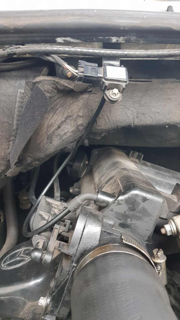

kurz vorm Turbo sitzt noch ein Sensor den ich nicht benennrn kann. Auch neben dem Bremskraftverstärker sitz ein mir unbekanntes Aggregat.(jeweils auf den Bildern zu sehen)
Ich hab mir jetzt erst mal einen neuen Ladetemperatursensor bestellt...
