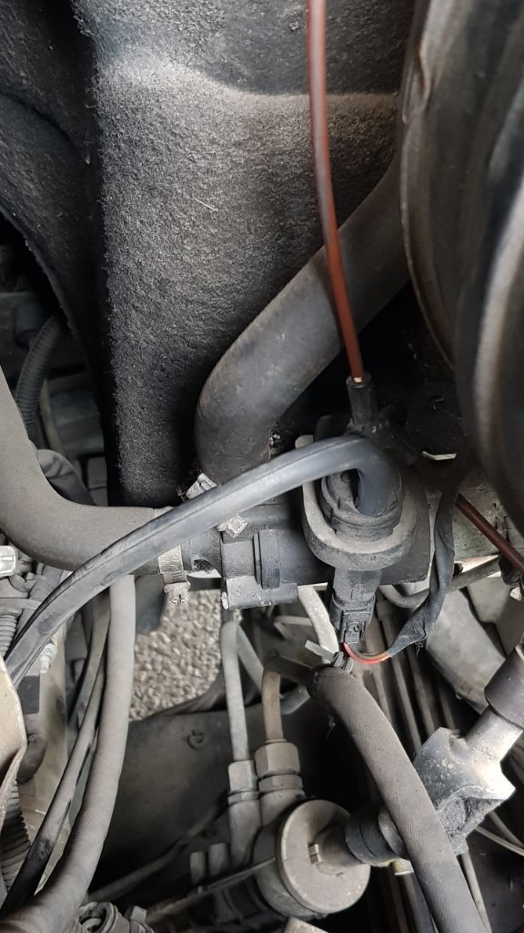

kurz vorm Turbo sitzt noch ein Sensor den ich nicht benennrn kann. Auch neben dem Bremskraftverstärker sitz ein mir unbekanntes Aggregat.(jeweils auf den Bildern zu sehen)
Ich hab mir jetzt erst mal einen neuen Ladetemperatursensor bestellt...
Die Idee mit der Demontage des Abgasstranges hatte meine Werkstatt auch. Wird beim nächsten Besuch getestet.
