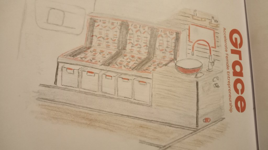

Ich kann ja mal ein Wenig aus meinem Skizzenblock spoilern... :D
Rechte Fzg.-Seite zwischen Schiebetür (links) und Hecktür (rechts)
Hier kann man am Boden den geplanten Verlauf der Aluprofile erkennen. Bett-/Bank-Kombi ragt im Gegensatz zur Skizze bis in den Schiebetürbereich hinein. Hinten als Abschluss alles mit und ums Wasser. Statt des Aufbaubeckens wird eingelassen. Hinten im Schrank soll der große Frischwassertank auf den Radkasten. Davor die komplette Sani-Installation.
Unter der Bank im "Erdgeschoss" finden die Dinge Platz, die ich nicht so häufig brauche. Werkzeug, Wagenheber, Anfahrhilfen, etc.
Darüber wird -ebenfalls mit Aluprofilen- ein offenes Regal antstehen, das mit Filzkörben bestückt wird. Im Gegensatz zur Skizze kommen zwei Etagen Filzkörbe übereinander.
Danach kommt Sitzfläche, die durch Klappen zur Liegefläche umgestaltet wird. Es werden dann 18 x 2,0m Bett längs sein.
So ist die Grobplanung...

Linke Seite zwischen Seitenfenster (rechts) und Hecktür
Links soll ebenfalls hinter Bett/Bank ein Schrank Platz bieten für Kühlschrank und Küchenkram. Dazu gehört auch das Kochfeld.
Im Erdgeschoss finden die Akkus und die restliche Elektrik wie z.B. Wechselrichter, Solarregler etc. ihren Platz.
Irgendwo dort oder unter dem Auto muss auch noch die Starterbatterie hin. Keine Ahnung wo...
Seitlich und am Dach sollen ebenfalls Aluprofile 2010 verlaufen, die z.B. einen Hängeschrank aufnehmen, den man dnn in Längsrichtung verschieben kann.
Auch die Lampen werden dort flexibel einzuhängen sein. Unter der Bank auch hier zwei Etagen Filzkörbe.
Ich verwende fast keine Türen / Klappen im Fahrzeug. Das spart Gewicht. Die Filzkörbe lassen sich leicht entnehmen und sehen schöner aus als die
häufig im Camper verwendeten Euro-Plastik-Boxen. Auch kann das Fzg. mit solch einer Boxenlösung schnell be-/entladen werden.
Wenn man die Filzboxen so auch im Kleiderschrank hat, kann man einfach die Box mit Jeans, die mit T-Shirts etc. aus dem Schrank ins Auto verfrachten oder zurück...
Die Teile haben ordentlich Volumen. Man kann je zwei Filzboxen mit einer Hand tragen. So hat man mit einem Gang gleich vier Boxen ins Fzg. geschleppt.
Ebenfalls beim Vision Venture geklaut ist die Idee in den seitlichen Holzverkleidungen Schlitze einzufräsen. So bietet sich die Möglichkeit Tüdelkram dort mit aufzuhängen.
WeeGee (09 Nov 2021 08:49)

Ich liebe derartige Skizzen. Bei mir fliegen sie auch überall herum. Alles was gerade griffbereit ist, muß herhalten. Da steht was auf Papiertaschentüchern, Haushaltspapier kleinen Brettchen und selbst auf Klopapier habe ich schon gezeichnet. 8)
Aufgefallen ist mir deine Sitzhöhe. Die finde ich sehr hoch, im Verhältnis zu deiner Pantry.
Oder habe ich was mit den Augen?
Die Idee mit den verschiebbaren Schränken und den Sigfinns gefällt.

Tja, die meisten meiner Skizzen sind in den Öffis entstanden. Vor Corona hatte ich ja als Pendler viel Zeit auf den Wegen von und zur Arbeit.
Leider leidet die Qualität der Skizzen manchmal darunter. Über den Komfort der Berliner S-Bahn bruche ich Dir ja wohl nix erzählen... :)
Ja, die Bank wird sehr hoch. Das Konzept sieht vor Fahrräder darunter stehend zu transportieren. Einen Sattel kann man schnell mit Stütze
aus dem Rahmen ziehen. Der Rest soll unter das Bett passen. Da mir ein festes Podest im hinteren Bereich die Möglichkeit nehmen wird
ein Motorrad oder Tandem zu transportieren, muss das eben flexibel werden. Der Tisch wird also auf einem Staukasten platziert, der dann
gleichzeitig als Fußbank mit Stufe dienen muss, um die Höhe der Bank auszugleichen. Dass diese Lösung nicht perfekt ist, weiss ich.
Aber man kann wie Du selbst schreibst nicht alles haben. Daher ist auch mein Ausbau in einigen Punkten nur ein Kompromiss.
