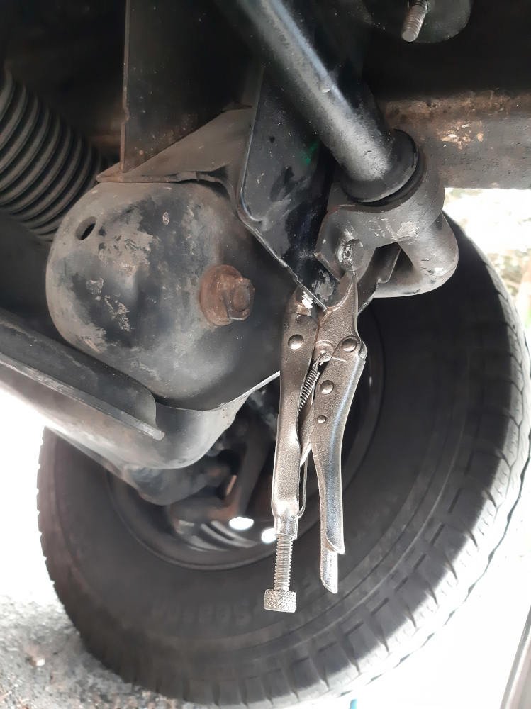

Re: Gummis am Stabi vorne wechseln t1N w903
Beitrag von Nordmann »
Ich habe das heute auch hinter mir, mit ähnlichen Sorgen.
Daher hier noch mal mein Weg. Nachdem ich es an der ersten Seite geübt hatte, ging die zweite Seite in 10min von der Hand.
Fahrzeug beidseitig aufgebockt: Für mich bestand der Trick darin, dass ich die Schraube/Mutter der Lasche löse, dann das Rad auf der zu bearbeitenden Seite ablasse und belaste. Dadurch kommt die Stabistange etwas höher, was die Entnahme und das spätere Einfädeln der Lasche deutlich erleichtert. Lasche ab, altes Gummi raus, neues Gummi über die Stabistange, Lasche darüber gelegt und eingefädelt. Schlag mit den Gummihammer auf die Lasche so dass sie bereits weiter rumkommt. Bitte etwas mit Bedacht, dass das Gummi nicht verklemmt und beschädigt wird. Dann den restlichen Weg der Lasche per Spannzange machen und fixieren. Nun hat man beide Hände frei um Schraube und Mutter anzusetzen.
Wenn es nicht direkt klappt kann man mit der Belastung des Rades (oder auch des Querlenkers per untergestelltem Wagenheber) "spielen", bis eine gute Position erreicht ist.
Noch ne Frage am Rande: Ich habe die Gummis trocken um die Stabistange gelegt; sollte man diese besser fetten?
Ich hoffe der Bericht hilft mal jemandem.
