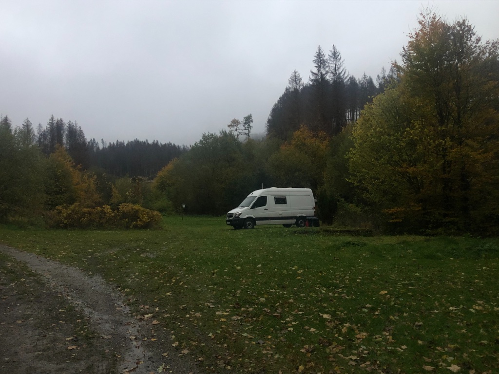

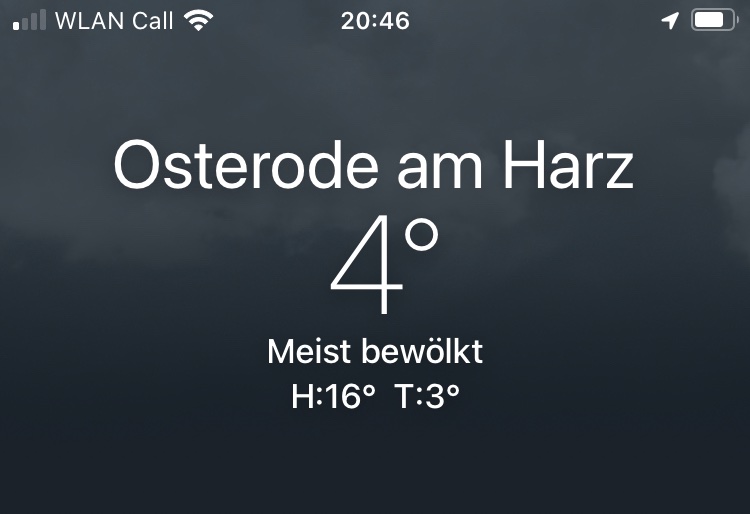

So, die erste Woche im Sprinter ist rum. War ja die allererste Fahrt und das bei dem Sauwetter in Norddeutschland ein guter Test. Hat alles funktioniert. Wir können 3 Tage stehen, dann ist entweder Wasser aus, Grauwassertank voll oder die Batterie am Limit. Als First Limit kommt eigentlich der Grauwassertank, Solar hat bei den Bedingungen nix geliefert.
B2B Laden hab ich auf 40 A begrenzt, das wird dann ohne Solar bei der Fahrt zum nächsten Ort schon knapp (ist logisch aber hatte ich bei der Planung nicht so auf dem Schirm).
Wir haben dank Apps tolle Plätze auf Bauernhöfen/Reiterhöfen gefunden wo wir komplett alleine waren. Teilweise waren Wohnmobil Stellplätze in der Nähe auf denen dann 50 oder mehr im Abstand von 3m stehen. Gottseidank gibt es unterschiedliche Interpretationen wie man einen Urlaub im Camper verbringt.
Den einzigen Campingplatz den wir genutzt haben war im Harz, aber da waren wir auch alleine.
Tiny-Stove war auch hier topp. Die Planar Dieselheizung ist gestrichen, brauchen wir nun nicht mehr.
Park4night haben wir eigentlich nur genutzt um Ver- und Entsorgen zu finden, mit der Ausnahme im Spessart, da hat uns die App einen perfekt Standplatz geliefert
Übermorgen geht es in den Süden aber damit langweile ich dann hier keinen mehr…
