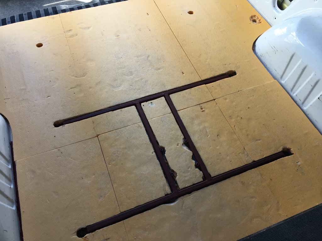

Nach dem üblichen Isolieren mit Armaflex hab ich den Boden mit 25mm XPS Platten belegt und darauf wieder die originale Bodenplatte gelegt (würde ich wieder so machen).
Für den Hubtisch ist eine Konstruktion aus Vierkantrohr mit dem Boden verschraubt, darauf kommt später ein 20 cm hohes Distanzstück um die Tischsäule unter dem erhöhten Fußboden zu verschrauben.

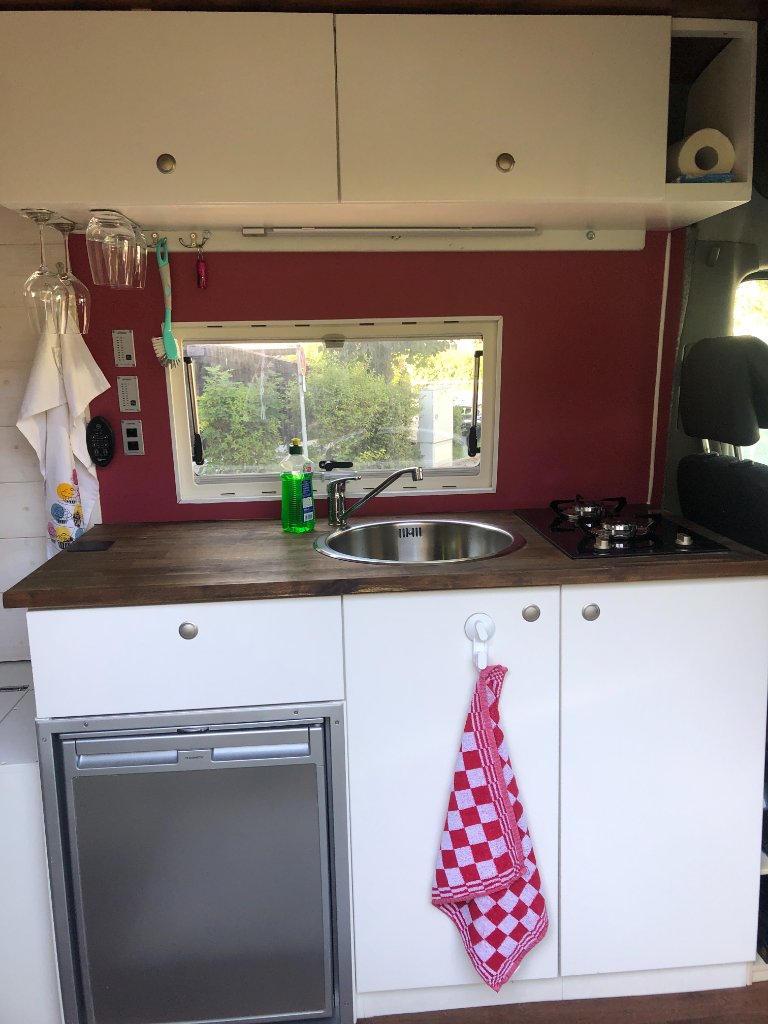

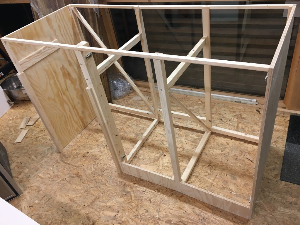

als nächstes war den Küchenblock an der Reihe. Nachdem von vornherein keine Naßzelle geplant war, war hierfür Platz auf der Fahrerseite statt eine kompakte Küche auf der Schiebetürseite. Bei einem Längsbett wäre mir die dann ohnehin zu klein.
Gebaut mit Sperrholz bzw Massivholz ist das rohe Gerippe relativ leicht.
Fronten und Schublade sind von Ikea, dann ist der Gewichtsvorteil auch gleich wieder weg. Hochschränke sind aus Pappelsperrholz an den Seiten und Buchensperrholz als Boden, auch wieder mit Klappen von Ikea. Leider hab auch ich die grausligen billigen China-Pushlocks verwendet, die muss es doch auch in gut geben?

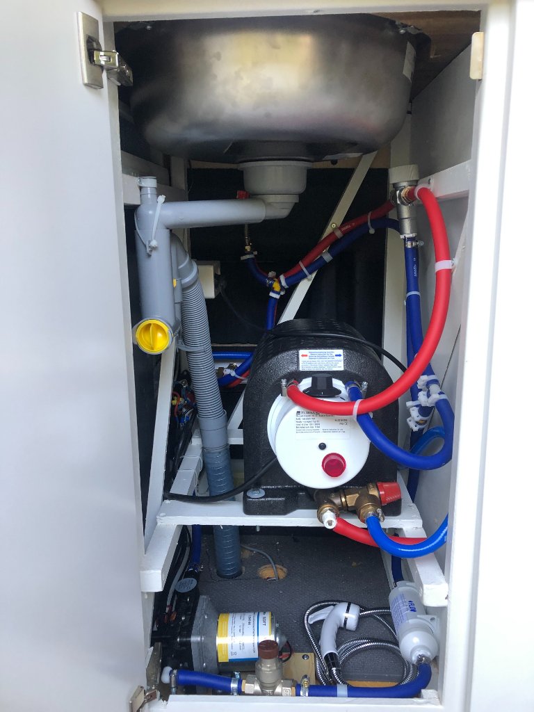

Unter der Spüle sitzt ein Elgena Boiler für Landstrom und 12V, die Wasserpumpe, der Wasserfilter, Mischventil und Druckminderer. Würde ich im nächsten Ausbau da wohl nicht mehr hinbauen. Verschenkter Platz der gut erreichbar ist. Noch schlimmer ist es auf der rechten Seite, da ist die 11kg Gasflasche für den Herd, so definitiv nicht mehr.

Horstp hat geschrieben: 02 Okt 2021 16:47 Würde ich im nächsten Ausbau da wohl nicht mehr hinbauen. Verschenkter Platz der gut erreichbar ist. Noch schlimmer ist es auf der rechten Seite, da ist die 11kg Gasflasche für den Herd, so definitiv nicht mehr.
Wo würdest du denn in Zukunft diese Einbauten einbauen?
Horstp
Beiträge: 173
Registriert: 28 Mai 2019 23:05
Re: Vanlife Sprinti
Beitrag von Horstp »
Boiler und Wasserpumpe in die Nähe des Wassertanks, da muss man ja nicht dauernd ran. Wassertank ist bei mir unter der fahrerseitigen Sitztruhe, da wäre noch Platz gewesen. Hatte allerdings erst später entschieden, dass die Sitzbänke höher gelegt sind bzw ein doppelter Boden dort existiert.
Gasflasche ist nicht so einfach, aber es wäre wohl besser gewesen eine kleine Flasche zu nehmen. Gas ist bloß für den Herd da, geheizt soll anders werden.

Horstp hat geschrieben: 02 Okt 2021 15:49 Nach dem üblichen Isolieren mit Armaflex hab ich den Boden mit 25mm XPS Platten belegt und darauf wieder die originale Bodenplatte gelegt (würde ich wieder so machen).
Mir wurde zur Isolierung des Bodens von einem Ausbauer Armaflex empfohlen, 10 mm auf den Boden kleben und 10 mm auf die Unterseite der Bodenplatte. Dann wie eine Sandwich auf einander legen. Das soll so auch bei Druck durch den Ausbau gut isolieren.
Frage was ist der Vorteil durch die XPS Platten ?
Vorteil ist meiner Meinung nach, dass die absolut druckstabil sind. Und günstig ist es auch. Bei Armaflex am Boden muss man auf jeden Fall mit Latten arbeiten, geht natürlich auch. Bei den Skoolies in USA machen es fast alle mit XPS Platten, hab ich im Ford auch so gemacht. Aber genauso wie dort Häuser völlig anders gebaut werden im Vergleich hierzulande, werden auch die Wohnmobile bzw Skoolies anders gebaut.

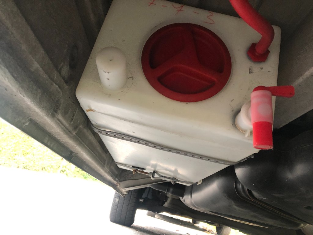

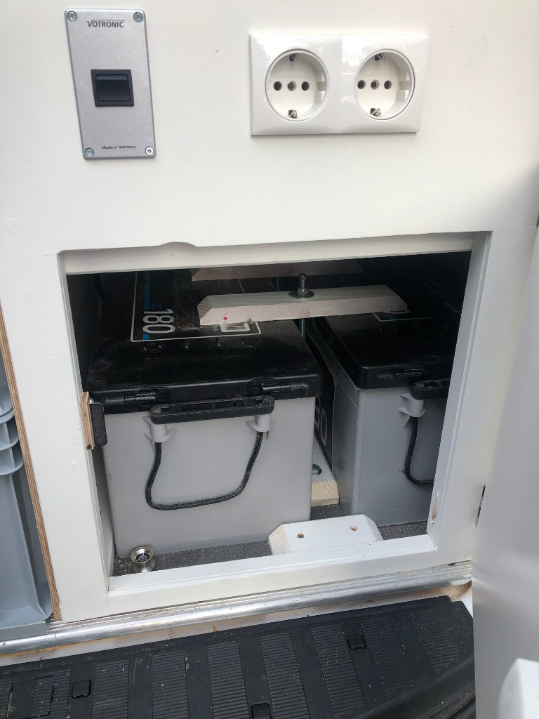

als Grauwassertank hab ich einen 50l Tank (Reimo) genommen, der genau in die Aussparung passt.

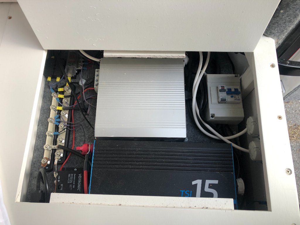

Aufbaubatterie sind 2 180Ah AGMs, bin gespannt wie lange die halten, dann muss ich nach LiPo o.ä. schauen
Herzstück der Elektrik ist ein Votronic Triple Lader, den find ich ziemlich perfekt, ergänzt um ein 100A Votronic Abschaltrelais für alle Verbraucher und einen Ective 1500W Wechselrichter mit Netzvorrang. Gerade groß genug um die Nespresso Maschine zu betreiben. Wie lange der hält wird sich zeigen müssen.
Den Triple hab ich wie hier so oft beschrieben mit Klemme 15 beschaltet und hab den B2B Ladestrom auf 40A begrenzt.

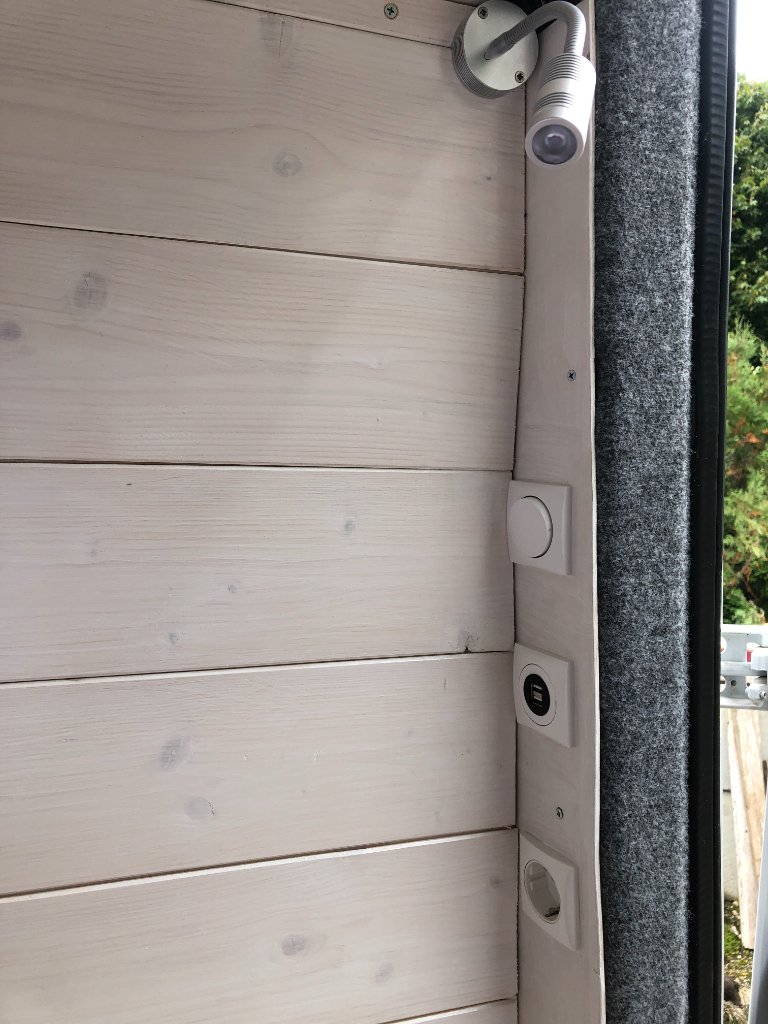

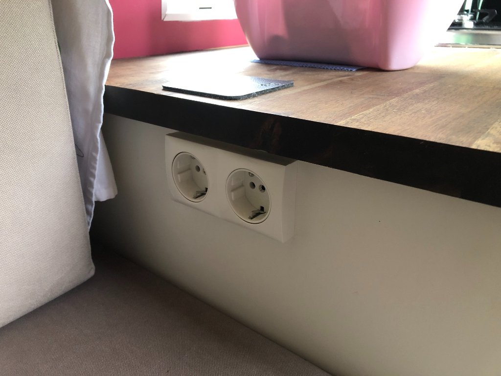

Ich finde die Schalter und Dosen von Berker toll, die sehen doch fast wie zuhause aus und sind trotzdem topp für den Sprinter durch flache Einbaumasse. Wenn man ganz wenig Platz hat, wie bei mir in der Küche, kann man noch Distanzen verwenden, sieht immer noch vernünftig aus:
Am hinteren Holm hab ich die vorhanden Aussparungen genutzt um Lichtschalter, jeweils 2x USB für iPhone/iPad und eine Steckdose für Laptop unterzubringen, sieht dadurch etwas merkwürdig aus aber wollte da keine Löcher ins Blech machen:

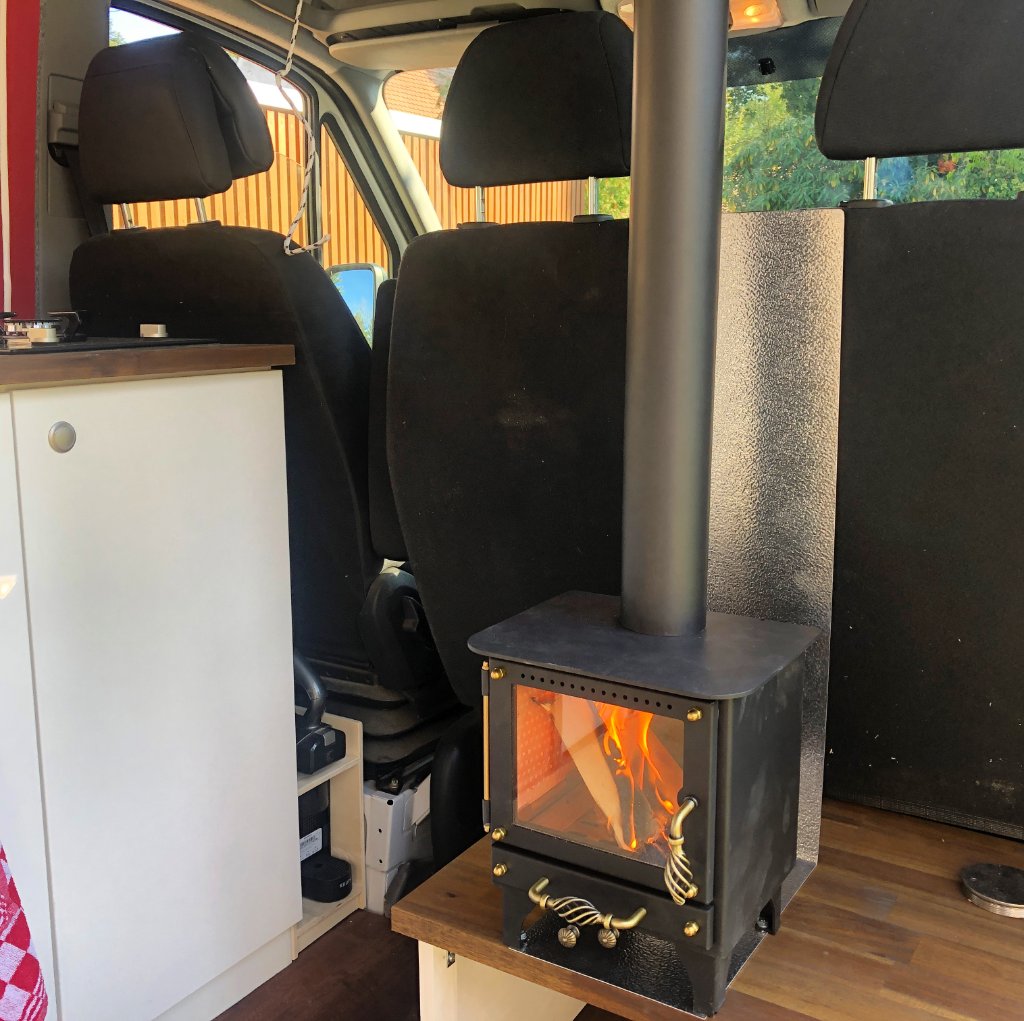

Heute hab ich den Tiny Stove (aus der Schweiz) eingebaut, nächste Woche geht es in Urlaub und ohne Heizung wäre das wohl kein Vergnügen. Schönes, kleines Teil wie ich finde und wohl deutlich besser als der Cubic mini...
316 L2H2 BJ2017
