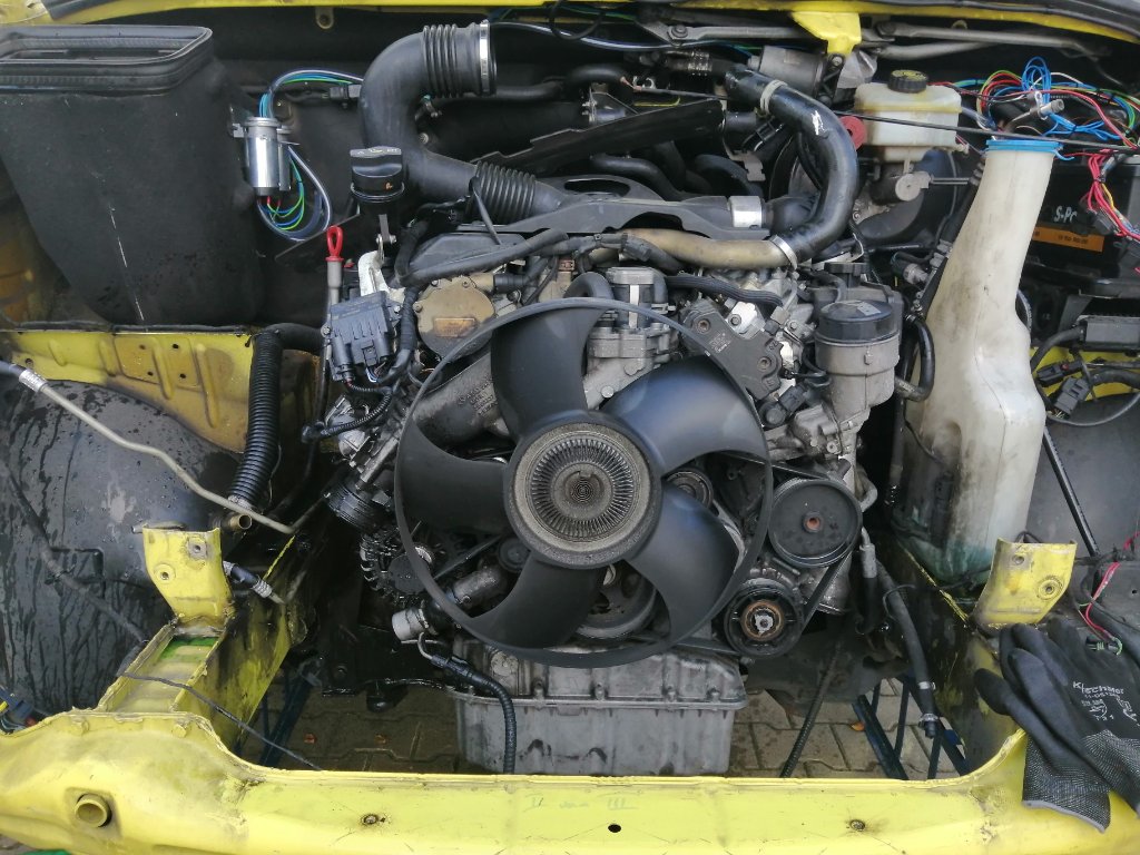

Ich versuche verzweifelt meinen Viscolüfter auszubauen, hatte aber bis jetzt keinen Erfolg. Es ist doch richtig, dass, wenn ich vor dem Viscolüfter stehe, die Überwurfmutter hinter dem Lüfterrad zum lösen im Uhrzeigersinn drehen muss, oder? Wie kann ich die Riemenscheibe gegen ein weiterdrehen sichern? Vg Karl

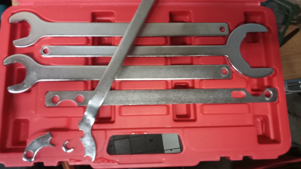

Ich hatte mir für einen heimischen Ausbauversuch eines dieser netten Werkzeugsets aus China bei ebay gekauft.
Den Schrott-Schlüssel, mit dem die Riemenscheibe gegengehalten wird, hat es dabei sofort in Einzelteile zerlegt.
Im Foto kannst Du unten linke die Reste vom zerbrochenen Schlüssel sehen. Den Maulschlüssel (3. v.o.) hat es beim
Ausbauversuch ebenfalls aufgeweitet.
Du brauchst also gutes Werkzeug. Der Vorschlag den Lüfter mal eben beim freundlichen MB-Händler ausbauen zu
lassen, scheint bei Dir wohl nicht mehr praktikabel zu sein.

Deine Aussage stimmt nicht. Meine Wapu sitzt links neben der Riemenscheibe vom Viscolüfter.

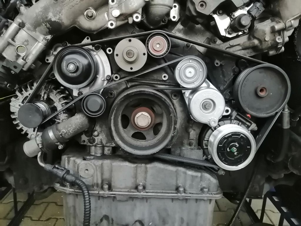

Problem ist gelöst, der Viscolüfter ist ausgebaut. Es ging nur mit einem Spezialwerkzeug. Jetzt konnte ich bequem den Keilrippenriemen und alle Umlenkrollen wechseln. Danke an alle, die mich unterstützt haben mir zu helfen. VG Karl

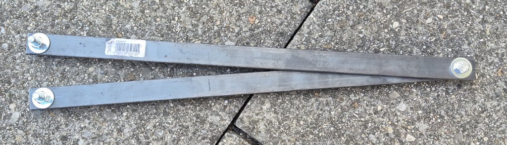

Wer sich das Geld für den W651589064000 sparen will:
Folgende Benutzer bedankten sich beim Autor Chr1stoph für den Beitrag:
