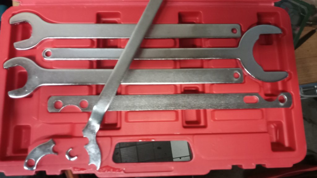

Hallo Karl, dafür gibt es Spezialwerkzeuge. Ohne wird es wohl sehr schwierig bis unmöglich das Ding auszubauen.
Ich hatte mir für einen heimischen Ausbauversuch eines dieser netten Werkzeugsets aus China bei ebay gekauft.
Den Schrott-Schlüssel, mit dem die Riemenscheibe gegengehalten wird, hat es dabei sofort in Einzelteile zerlegt.
Im Foto kannst Du unten linke die Reste vom zerbrochenen Schlüssel sehen. Den Maulschlüssel (3. v.o.) hat es beim
Ausbauversuch ebenfalls aufgeweitet.
Du brauchst also gutes Werkzeug. Der Vorschlag den Lüfter mal eben beim freundlichen MB-Händler ausbauen zu
lassen, scheint bei Dir wohl nicht mehr praktikabel zu sein.

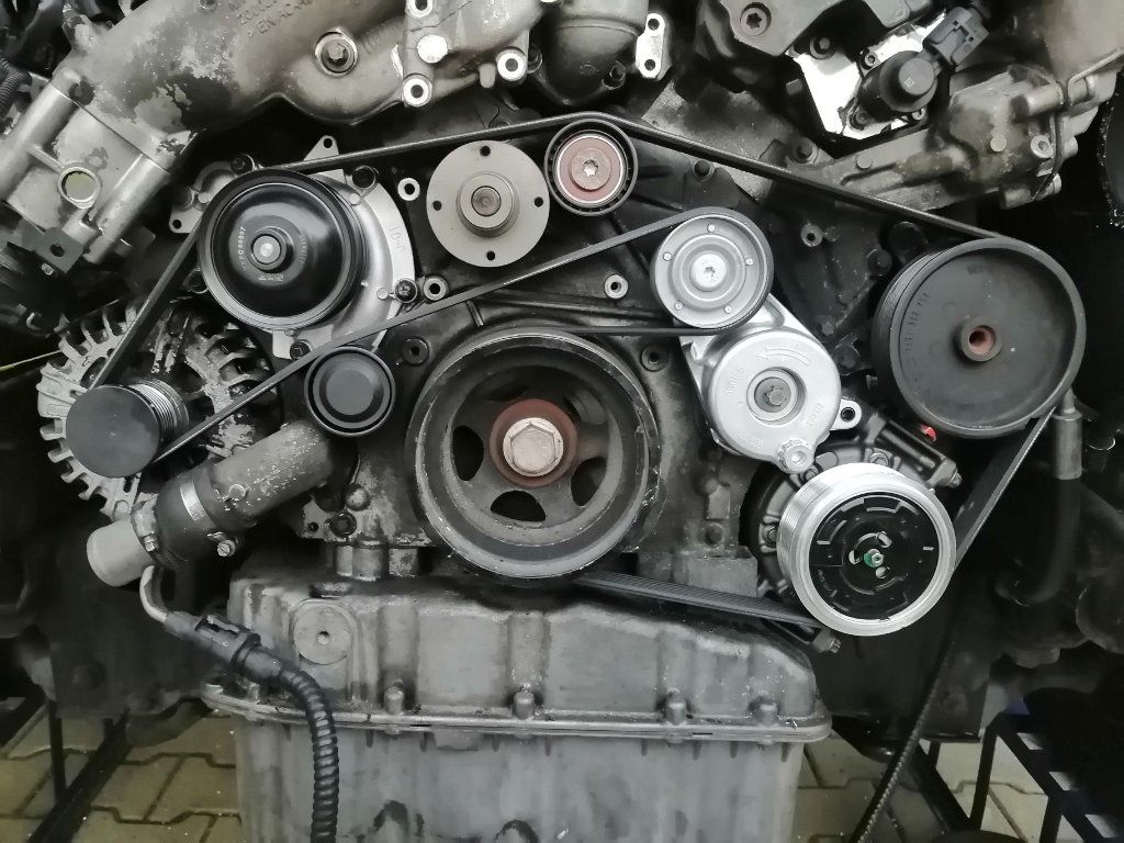

Deine Aussage stimmt nicht. Meine Wapu sitzt links neben der Riemenscheibe vom Viscolüfter.
Wapu Ansicht

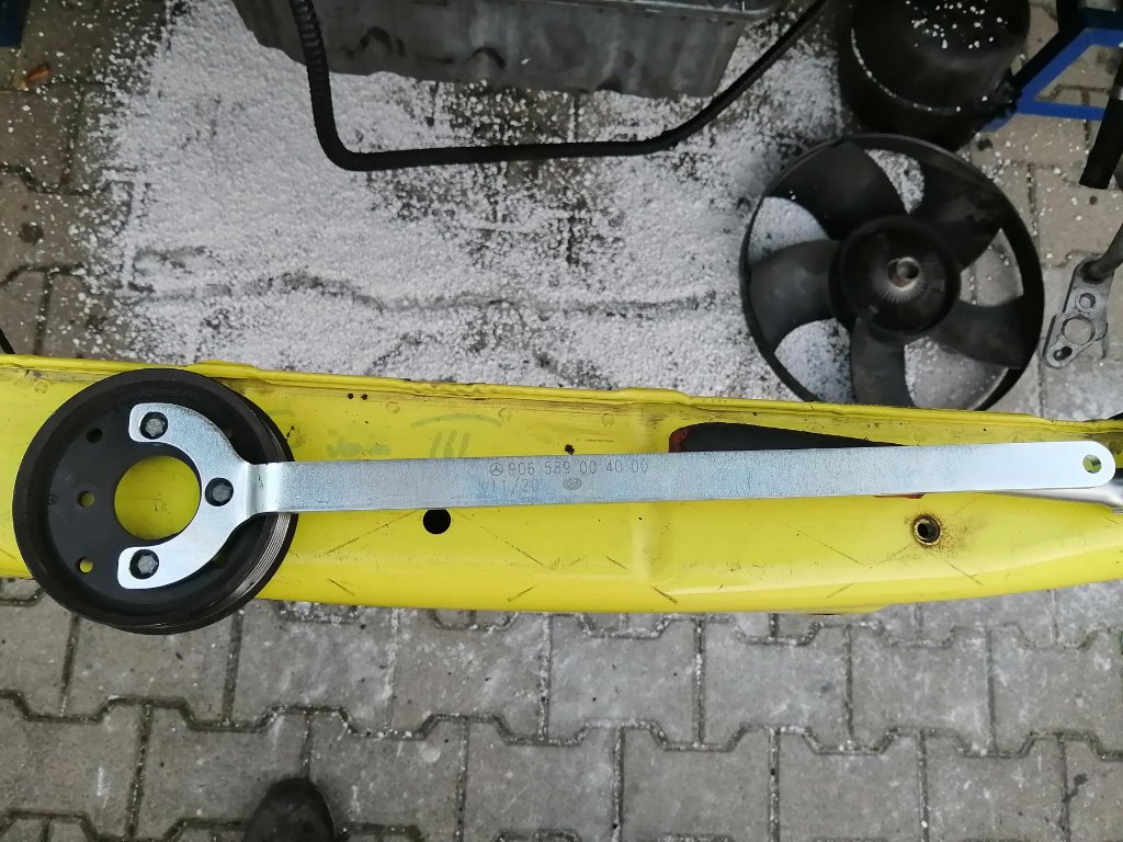

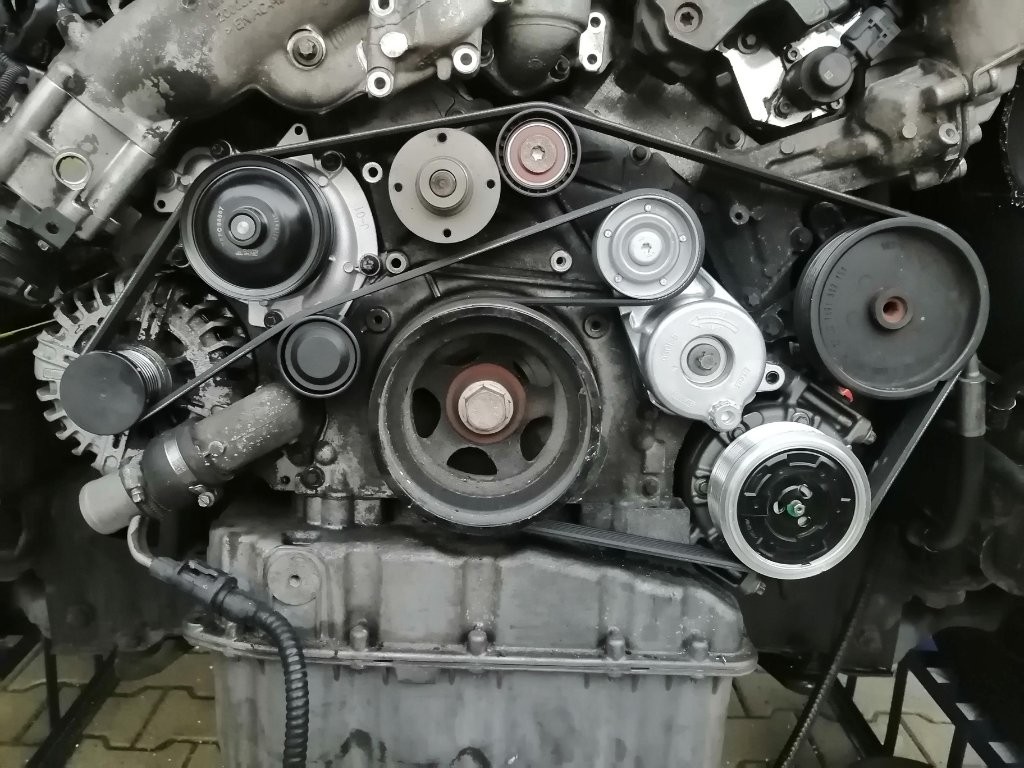

Problem ist gelöst, der Viscolüfter ist ausgebaut. Es ging nur mit einem Spezialwerkzeug. Jetzt konnte ich bequem den Keilrippenriemen und alle Umlenkrollen wechseln. Danke an alle, die mich unterstützt haben mir zu helfen. VG Karl
Blick hinter den Viscolüfter
Halteschlüssel für Riemenscheibe

Um das Rad festzuhalten brauchst den Schlüssel mit den drei Löchern.Die kommt auf die Riemenscheibe unter dem Lüfter auf die kleinen Torx Schrauben und dann mit einem 41er Maul die Überwurfmutter runter.Die hat Linksgewinde ! und sollte 45 Nm bekommen 8) Naja , hat man ja im Gefühl 8) :lol:

Ich habe den Halteschlüssel beim freundlichen gekauft. Die Schlüsselweite beträgt 38 mm. Danke für das Anzugsdrehmoment.

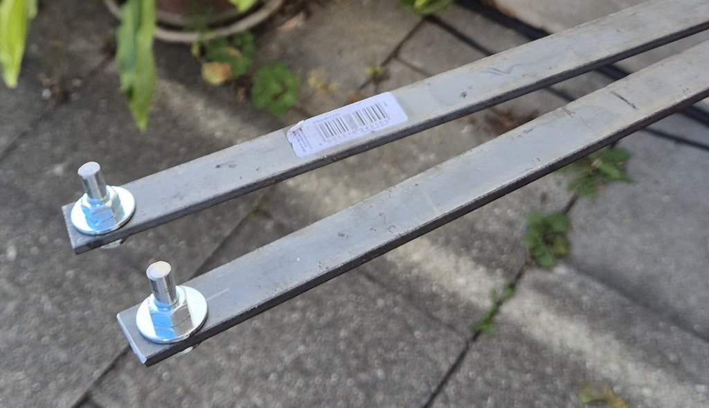

Wer sich das Geld für den W651589064000 sparen will:
Folgende Benutzer bedankten sich beim Autor Chr1stoph für den Beitrag:
