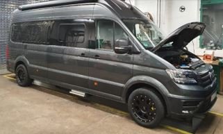

Brösel hat geschrieben: 07 Sep 2021 17:30 Habe einen 2021er MAN tge und möchte auf All Terrain 265/60R18 umrüsten.
Ich könnte die Klassik Beadlock 8518 von Delta 4x4 ohne/mit Reifen anbieten. Die im hinterlegten TEILEGUTACHTEN Nr.: 16-00120-CP-BWG nebst Anlage VW 02 für den Amarok angegebenen Reifengrößen "Nur für Fahrzeuge bis 1100 kg" würde ich allerdings bezweifeln, resp. ggf. hinterfragen :!:
