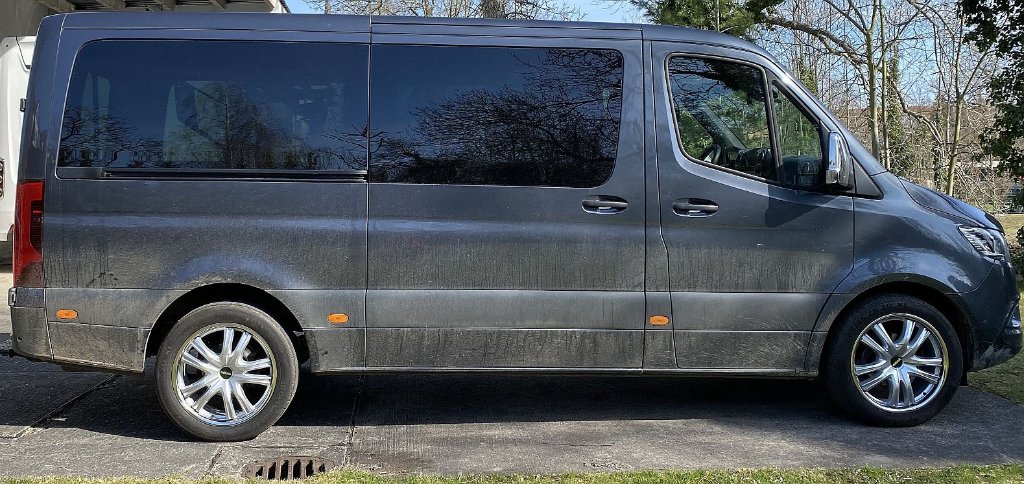

Hallo Rosi, und was ist mit 255-60-18, würden die noch beim VS30 auf den Deltas reinpassen? Fahre die als Vredestein Quatrac 5 seit bestimmt 8 Jahren auf dem NCV3 und bin sehr zufrieden damit.

255/60R18 auf Deltas am VS30
Welche Deltas; Sins, WP, Klassik_B, Legacy mit welcher ET auf welchem VS30; Heck-, Front, oder Allradantrieb mit ./. ohne Wegfall Fahrwerksabsenkung etc. pp.
265/45 ZR 20 108Y auf der VA + 295/40 ZR 20 111Y auf der HA "passen" zumindest am 319CDI RWD mit Voll-Luftfederung, wurden aber gem. Gutachten lediglich als 265/45R20 108Y rundum abgenommen, weil für 295/40 ein Tachonachweis erforderlich wäre und/oder als Winterräder nur noch 225/75R16C gefahren werden dürfen, resp. der Tacho umcodiert werden müßte
Bei einer Umrüstung von Fahrzeugen mit der Serienbereifung 225/75R16 auf 255/50R20 bzw. 265/50R20 wurde der Nachweis an mehreren Fahrzeugen erbracht, dass die Anzeige des Geschwindigkeitsmessers und Wegstreckenzähler innerhalb der zulässigen Toleranzen liegen.
Bei Umrüstung auf 265/65R18, 285/60R18 und 285/65R18 ist der Nachweis zu erbringen, daß die Anzeigen von Geschwindigkeitsmesser und Wegstreckenzähler innerhalb der zulässigen Toleranzen liegen. Sofern eine Angleichung durchgeführt wird, ist dies bei der Beurteilung weiterer Rad/Reifen-Kombinationen in den Fahrzeugpapieren zu berücksichtigen.
Ich verglich 235/65R16C mit 255/60R18 statt 265/60R18, weil 265er auf dem MAN TGE illusorisch sind, wenn 255er offiziell schon nicht passen.mandør hat geschrieben: 08 Sep 2021 09:25 Laut https://www.reifensuchmaschine.de/reife ... echner.htm ist diese Größe 8,9% grösser als Serie...

Re: All Terrain 265/60R18 auf MAN tge
@ Rosi, sorry das war zu wenig zum verstehen meiner Frage.
Passen denn 255-60-18 auf die Delta4x4 Alufelge Mercedes Sprinter 907 Klassik Beadlock 18x8,5 6/130 ET45 auf den VS30?
