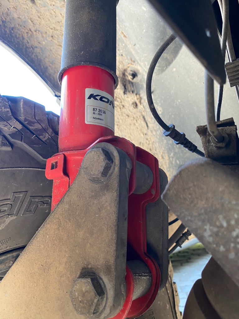

Es sind die verstärkten Koni Dämpfer verbaut, nachträglich mit der Umrüstung auf die 5t Querblattfeder.

Sind das die einstellbaren Koni Heavy Duty ? Geht allerdings nur im ausgebauten Zustand..

Die Koni Dämpfer lassen sich einstellen wenn Sie ausgebaut sind. Sind jetzt auf Mittel eingestellt.

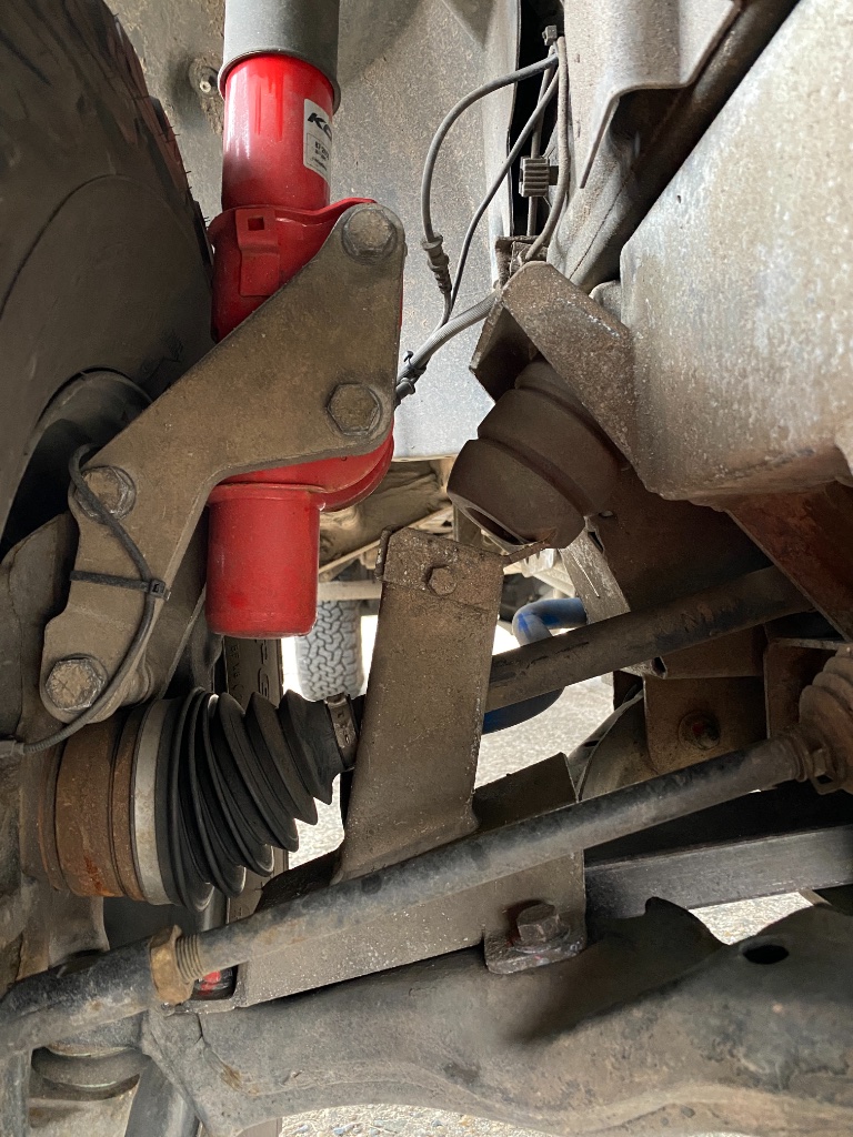

Du hast den kurzen Sprinter, der ist natürlich auch ein bisschen wibbeliger als ein längerer Radstand.
Hat der kurze in Allrad überhaupt eine Drehstabfeder vorne drin?

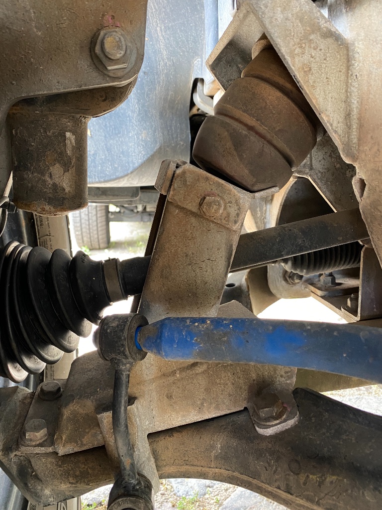

PS: Ist das Blaue auf deinem Bild die Drehstabfeder/Stabi? Erscheint mir sehr dick....
Ich denke aber auch, es liegt an den Dämpfern. Blöd ist halt, den kann man nur im ausgebauten Zustand verstellen , sprich weicher drehen und dann auch nur die Zugstufe.
Also muss zumindest das Rad ab und der Dämpfer oben im Domlager gelöst und abgelassen werden. So kommt man um einen Komplettausbau mit erneuter Sturz/Spureinstellung herum.
Zuletzt geändert von Exilaltbier am 03 Aug 2021 13:46, insgesamt 1-mal geändert.

Der Iglhaut hat vorne ja einen verstärkten Querstabilisator mit drin (der Blaue auf dem Foto), aber vor der Umrüstung auf die andere Querblattfeder und die Koni Dämpfer war das nicht der Fall, den Querstabi schließe ich damit wirklich aus.

OK, ich lerne wieder was dazu hier...ATW??? Ist das die Antriebswelle? Was sieht bei der nicht gut aus? Ich habe eben nochmal ein Foto gemacht aus einer unverfälschten Perspektive und hänge das in meine Antwort rein.destagge hat geschrieben: 03 Aug 2021 18:25 ich kann das Beschriebene ebenfalls nicht nachvollziehen. Vielleicht liegt es an den Dämpfern. Ich empfinde die 5t-Feder mit 1700kg Achslast bei 3,5t-Seriendämpfern als angenehm...
Welchen Luftdruck fährst du in den Reifen?
Die ATW sieht nicht gesund aus, dürfte aber wohl (hoffentlich) im ausgefederten Zustand sein?

Ich habe eben auch ein Foto gemacht von der ATW (Antriebeswelle?), das Foto ist nicht mit verzerrendem Weitwinkel und auch nicht im ausgefederten Zustand. Durch die 3-4 Höhengewinn ist der Winkel wohl noch anders geworden, aber das Foto vom Original im ersten Beitrag von mir ist mit der alten Feder und der Iglhaut Vorderachse. Was stimmt hier nicht? Warum sollte mir das Kopfzerbrechen machen? Wie weit sollte denn ein Fahrzeug eingefedert sein in Bezug auf den Gesamtfederweg? Weiß das jemand?
Der Wagen geht nächste Woche wegen etwas anderem in die Werkstatt, vielleicht finde ich bis dahin eine "Lösung", wobei es im Moment wieder so aussieht als müsste man herumprobieren (für viel Montagekosten)...

Wenn Du im 3,5To eine etwas straffere Dämpfung suchst, nimm einfach die entsprechenden Dämpfer vom 5To. Das spürt man schon im Alltag, ohne dass es negativ auffällt. Preiswert einkaufen kann man die Teile ganz nebenbei auch. Denke dabei bitte auch immer an die Länge der Dämpfer und vergleiche sie mit dem alten Original. Es gibt drei verschiedene Längen: 4x2 mit C15 Tieferlegung ab Werk (kurz), 4x2 mit "normaler" Länge und 4x4 Werksallrad mit längeren Dämpfern.
Wenn ich die Fotos richtig deute, sind bei Deinem 4x4 wohl die "normalen" mittellangen Dämpfer mittels Adapterplatten befestigt worden oder?
Halte durch! Das Ergebnis entschädigt dann für die ganzen Mühen umso mehr...!
naja, wir haben es doch eigentlich so gewollt oder? Bei all den Umbauambitionen darf man nie vergessen, dass wir gerade versuchen ein individuelles Setup für den persönlichen Einsatzzweck zu finden, das wir so im Serienfahrzeug nicht finden. Und ja, glaube mir, dass auch bei meinem Fahrwerksumbau nicht alles so auf Anhieb geklappt hat, ehe er so stand, wie er jetzt da steht. Ich habe auch Teile gekauft, die ich dann später in die Tonne werfen konnte, weil sie nicht gepasst haben. Und als ich bei angehobener Hinterachse feststellen musste, dass die Feststellbremse die Hinterräder blockiert, habe ich auch ein blödes Gesicht gemacht. Ich war darauf auch nicht vorbereitet und musste wegen neuer, längerer Handbremsseile später nochmals in die Werkstatt. Da jetzt bereits mehrere User von guten Fahreigenschaften mit der 5To-Feder berichten konnten, werden die roten Konis wohl vermutlich der Übeltäter sein. Tröste Dich, dass diese Info anderen künftig eine wertvolle Hilfe sein kann. Dafür schreiben wir ja unsere Erlebnisse hier ins Forum...
Aus meiner T4-Erfahrung heraus sind die Konis konsequent auf Sport abgestimmt, ungeachtet der eingestellten Stufe. Wenn Du Trial mit dem Sprinter fährst, eine Rally fährst oder ständig anderweitig im Gelände unterwegs bist, werden Dir die Teile wohl gute Dienste erweisen können. Aber auf der Straße in einem Touren- / Reisemobil mit 3,5To wird das wohl nix. Bei einem schweren 5To mit hohem Aufbau, der permanent am Gewichtslimit fährt, wäre der Einbau der Konis vielleicht noch ganz interessant...
