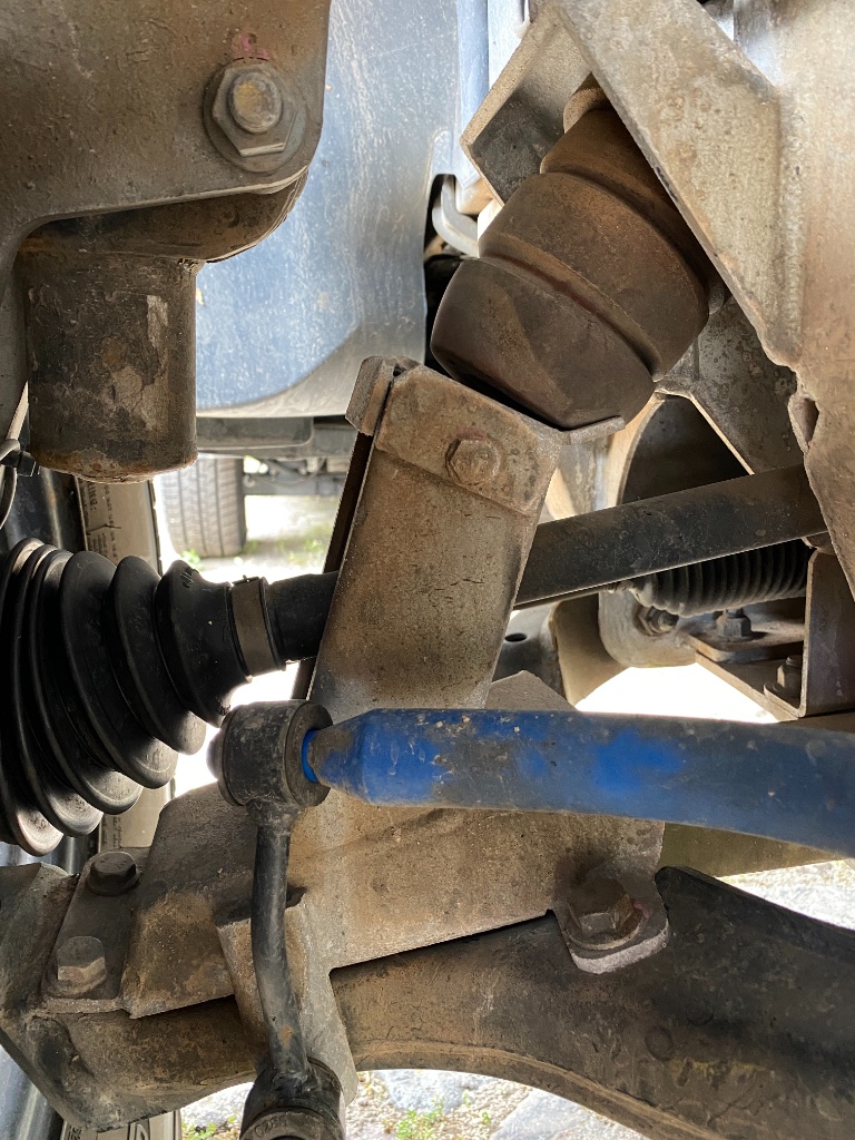

Hat der kurze in Allrad überhaupt eine Drehstabfeder vorne drin?
PS: Ist das Blaue auf deinem Bild die Drehstabfeder/Stabi? Erscheint mir sehr dick....

Vielleicht etwas off-Topic aber bereitet dir der Beugewinkel von deinen vorderen ATWs kein Kopfzerbrechen, oder ist das Bild auf dem Wagenheber entstanden?

Die ATW sieht nicht gesund aus, dürfte aber wohl (hoffentlich) im ausgefederten Zustand sein?

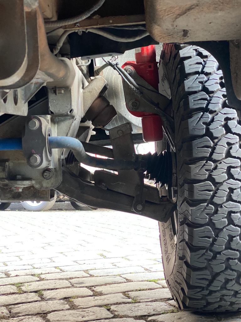

Der Iglhaut hat vorne ja einen verstärkten Querstabilisator mit drin (der Blaue auf dem Foto), aber vor der Umrüstung auf die andere Querblattfeder und die Koni Dämpfer war das nicht der Fall, den Querstabi schließe ich damit wirklich aus.
OK, ich lerne wieder was dazu hier...ATW??? Ist das die Antriebswelle? Was sieht bei der nicht gut aus? Ich habe eben nochmal ein Foto gemacht aus einer unverfälschten Perspektive und hänge das in meine Antwort rein.

Ich habe eben auch ein Foto gemacht von der ATW (Antriebeswelle?), das Foto ist nicht mit verzerrendem Weitwinkel und auch nicht im ausgefederten Zustand. Durch die 3-4 Höhengewinn ist der Winkel wohl noch anders geworden, aber das Foto vom Original im ersten Beitrag von mir ist mit der alten Feder und der Iglhaut Vorderachse. Was stimmt hier nicht? Warum sollte mir das Kopfzerbrechen machen?

Wenn ich die Fotos richtig deute, sind bei Deinem 4x4 wohl die "normalen" mittellangen Dämpfer mittels Adapterplatten befestigt worden oder?
