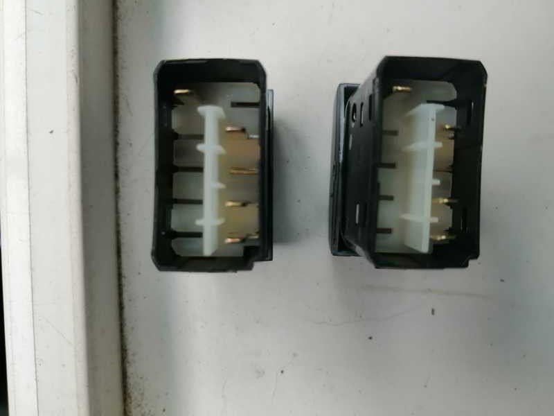

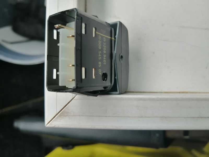

Guten Abend zusammen, ich möchte die original Mercedes Schalter für Zusatzverbraucher (siehe Bilder) zum Ansteuern von zwei elektrischen Kugelventil nutzen. Gibt es hier jemanden, der mir mit der PIN Belegung am Schalter weiterhelfen kann? Vielen Dank im voraus, Karl

Du musst also nach der Belegung bei Marquardt Schaltern der Serie 3208 suchen, genauer nach dem Schalter Typ 9401 der Serie 3208.
Da wirst du aber kaum was finden, höchstens zur Serie 3250, da 3208 nicht im freien Handel erhältlich ist.
Über eine Suche der Mercedes Artikelnummer kommt man dann aber ganz schnell da hin: https://www.sprinterstore.com/product/o ... et-lights/
Which pin is which? View below
Pin#1 is power
Pin#3 is power for the light
Pin#7 is the load
Pin#10 is ground
Re: Schalter für Zusatzverbraucher
Es gibt zwei verschiedene Schalter für die Rundumkennleuchte:
  • S157/1 Schalter Rundumkennleuchte
  • S157/3 Schalter Rundumkennleuchte mit Tonfolge
Der Schalter S157/1 ist ein einfacher EIN-Schalter und besitzt eine Auffind- und eine Einschaltkontrolllleuchte. Die Pin-Belegung ist wie folgt:
Code: Alles auswählen
S157/1 Schalter Rundumkennleuchte, gültig für 906 bis 30.06.2013
Pin01  0,5  grbl  Z81/5 Endhülse Kl.58d Auffindbeleuchtung
Pin02  frei
Pin03  1,5  rtsw  Z47/16 Endhülse Kl.30 Rundumkennleuchte über K51/10 Relais Rundumkennleuchte
Pin04  frei
Pin05  frei
Pin06  frei
Pin07  1,5  grrs  E42/1 Rundumkennleuchte vorn links und / oder E42/2 Rundumkennleuchte hinten rechts
Pin08  frei
Pin09  frei
Pin10  1,0  br    W1/3 Massepunkt Cockpit, Cockpitleitungssatz 1
Die Beleuchtung arbeitet jeweils gegen Masse, während der Schalter Kl.30 an Pin 3 zu Pin 7 durchschaltet. Die Einschaltkontrollleuchte ist parallel auf Pin 7 angeschlossen.
Der Schalter S157/3 ist ein zweifacher Umschalter (UM1-AUS-UM2) mit getrennt ansteuerbaren Kontrollleuchten und einer Auffindbeleuchtung. In der oberen Stellung wird Schalter 1 umgeschaltet, in der unteren Stellung Schalter 2. In der Schaltung für die Rundumkennleuchte mit Tonfolge wird dieser Schalter jedoch nur als zweifacher EIN-Schalter (EIN-AUS-EIN) verwendet.
S157/3 Schalter Rundumkennleuchte mit Tonfolge, gültig für 906 bis 30.06.2013
Pin01  0,5  grbl  Auffindbeleuchtung            Z81/5 Endhülse Kl.58d
Pin02  0,75 gegn  Einschaltkontrollleuchte 1    A46 Signalgenerator Tonsignal Pin6
Pin03  1,5  swge  Schalter 2 NO                 K51/10 Relais Rundumkennleuchte Pin2 Erregerspule
Pin04  1,0  rtsw  Schalter 1 CO                 Z47/17 Endhülse Kl.30 Rundumkennleuchte über K51/10 Relais Rundumkennleuchte
Pin05  frei       Schalter 2 NC
Pin06  frei       Schalter 1 NC
Pin07  1,5  grrs  Schalter 2 CO                 E42/1 Rundumkennleuchte vorn links und / oder E42/2 Rundumkennleuchte hinten rechts
Pin08  1,0  swbl  Schalter 1 NO                 V22 Sperrdiode für Relais Rundumkennleuchte, parallel V22/2 Sperrdiode für A46 Pin5 zur Abschaltung des Tonfolgesignals
Pin09  0,75 gebl  Einschaltkontrollleuchte 2    A46 Signalgenerator Tonsignal Pin4
Pin10  1,0  br    Masse für alle Leuchten       W1/3 Massepunkt Cockpit, Cockpitleitungssatz 1
CO = gemeinsamer Kontakt
NO = normalerweise offen
NC = normalerweise geschlossen

Entsprechend der Schaltbilder ist diese Pinbelegung falsch. Pin#1 und Pin#3 wurden miteinander vertauscht.

Zu den Marquardt Schaltern und der Pinnbelegung einfach bei Marquardt selbst die Nummer des Schalters in die Suche eingeben, z.B. 3208.9401, so bekommt man die gewünschten Informationen: https://products.marquardt.com/app/port ... duct/34742
