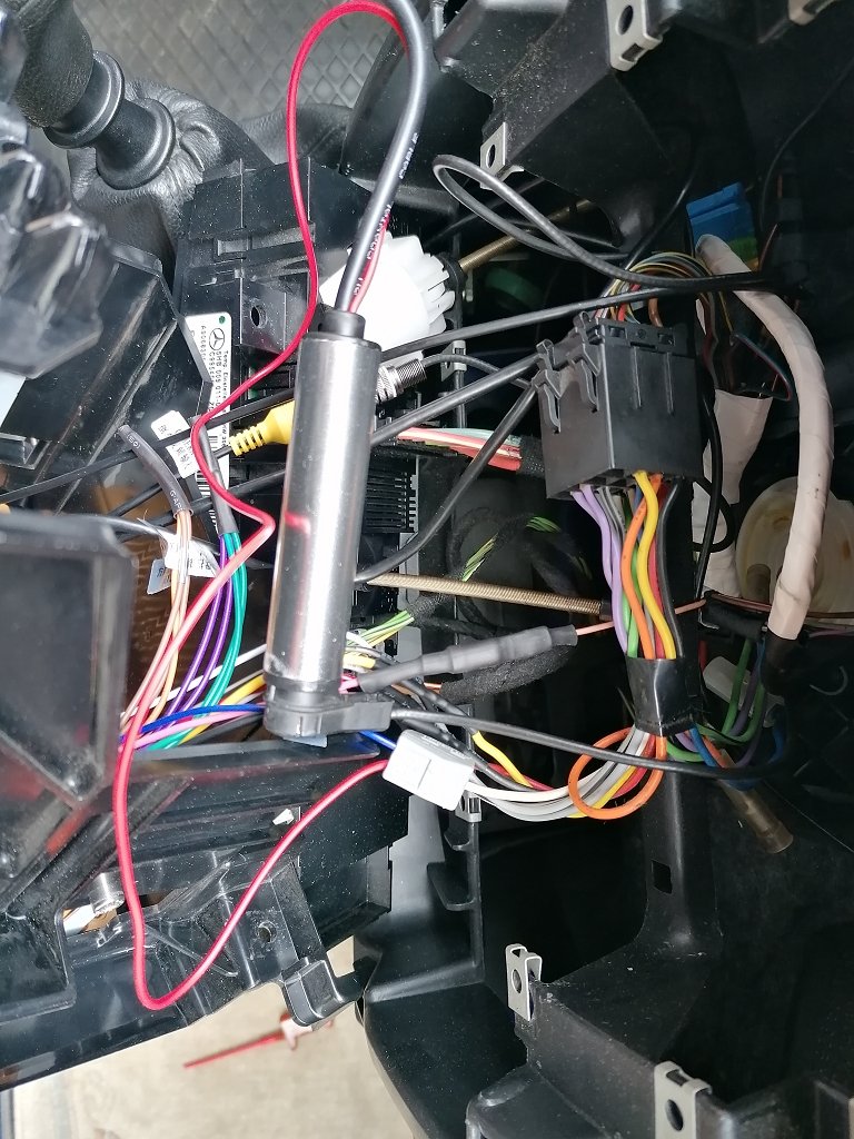

"Normalerweise" enden die Kabel vom China Radio in einem ISO A - B Stecker. Der Sprinter hat auch ein ISO A - B Stecker.
A = für Strom etc.
B = Lautsprecher
Die China Radio Produzenten nehmen es nicht so Ernst mit den Normen, schon gar nicht mit der ISO oder DIN. Daher muss man die Kabel richtig identifizieren und richtig verbinden.
Hier im Forum sind fremde Bilder verboten. Du mußt selber googeln wie die A und B Stecker belegt sind und was für dich wichtig ist. Daher muss du die passenden Kontakte selber rausfinden und richtig verbinden. Ist kein Hexenwerk.
Ein Detail Foto von deinem Radio und dessen Rückseitigen Kontakten und Kabelfarben könnte hier helfen.
In meinem Foto siehst du mittig rechts den ISO Stecker. Da liegt das Problem und die Lösung.
Viel Glück
