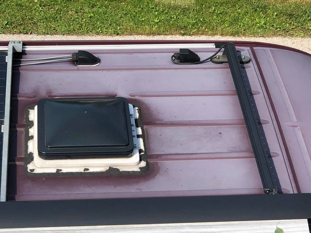

Kleines Update...
nach 3 Jahren war der Klimakondensator undicht, der Händler konnte den Fehler erst im 3. Anlauf finden. Die Fehlerrecherche hat sich über 7 Monate gezogen.
Nach 4 Jahren ist der Lack im Arsch. Ich hab noch kein Auto erlebt das einen derart schlechten Lack hat wie der Sprinter. Selbst der Knallrote Kangoo 4x4 war nach 4 Jahren noch neu im Lack.
Ich kann jedem Neubesteller nur Empfehlen auf Velvetrot zu verzichten und wenn möglich den Aufpreis einer Metallic 2-Schicht Lackierung in Kauf zu nehmen, am Ende rechnet sich das.

Re: T - 4 Monate: Mein 316 4x4
Hy
Du hast dir die Besch....... Farbe ausgesucht !
Hab gerade heute einen fast Weißen gesehen , auch in der Farbe
Betrifft es auch die Haube oder nur das Dach ? Da ist nur noch Grundierung drauf , ich würd mir Überlegen ob ich das Dach nicht färben sollte

Warst du damit viel im Südeuropa unterwegs?
- hljube
- Beiträge: 3459
- Wohnort: Dreieck HL-RZ-OD
Mein 2012er in Stahlblau sieht ähnlich aus, aber nur auf dem Dach.
- Beiträge: 3386
na, wenn man das so liest dann ist ein weißer Sprinter doch keine schlechte Wahl
Ja Metallic wäre besser gewesen. Steht in Österreich vor meinem Haus rum.
Hab jetzt ein gutes Angebot vom Lackierer bekommen.
Alle waagrechten Flächen sind gleichermaßen betroffen, also auch die Sicken bei den "Fenstern" rundherum.
