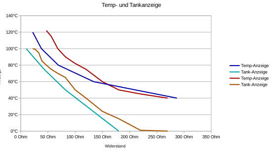

 Vergleich der Anzeigewerte zwischen "gemessener" (jeweils obere) und der Soll-Kennlinie.

Ok, "100%" ist hier wohl gar nicht angebracht, die Aussage sollte also eher heißen "Die Anzeige muss nicht linear sein"Vanagaudi hat geschrieben: 08 Jun 2021 16:16Der war gut
