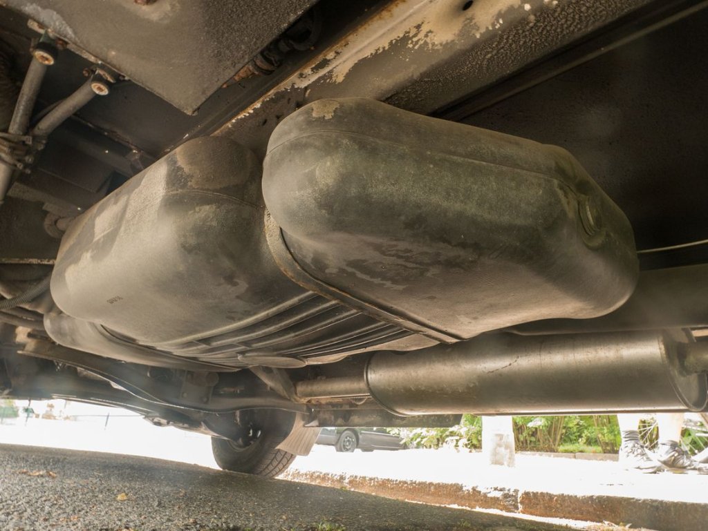

Ist bei mir ähnlich ,das erste viertel hält viel länger als die anderen viertel. Das liegt meiner Meinung nach an der Tankform.
Vielleicht stellst du auch zu hohe Ansprüche an die alte Technik. Die Anzeige soll vielleicht nur ein grobe Information liefern, und muss nicht 100% linear sein, so wie man das von akteullen Fahrzeugen heute kennt. Dort wird der Geberwert entsprechend einer Kennlinie , welche die Tankform widerspiegelt korrigiert.
Hier mal ein Bild von meinem Tank man kann gut die ungleichmäßige Form erkennen. Und so wie du schon schreibst ist der Tankgeber einfach nur ein verstellbarer Wiederstand, und die Anzeige ein Voltmeter. Somit gibt die Anzeige nur die Höhe des Schwimmers wieder, aber nicht wieviel Kraftstoff sich auf der aktuellen Ebene befindet.
Das Tankvoluemen wir immer nur für den Behälter angegeben, wenn man bis zur Einfüllöffnung volltankt, so passen immer noch ein paar mehr Liter rein, die sich dann im Zulauf zum Tank befinden.

Klar, dass es nicht 100% und auch nicht zu 80% linear verläuft bin ich ja gewohnt, jetzt konnte ich allerdings einen deutlichen Unterschied feststellen. Problematisch finde ich halt dass die Nadel noch ein Viertel anzeigt, der Tank aber so gut wie leer ist.
