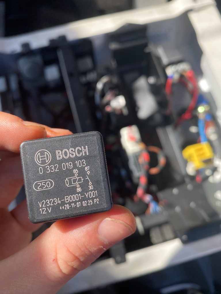

Ich habe mir direkt mal per Express das Relais, den Elektromotor (Falls eventuell der Druck nicht reichen sollte) und Pentosin bestellt.

Edit: Ich habs, es muss das Hella 4RA007791-00 sein, zumindest hat es die selben Belegungen.
Ich habe gerade alle Teile erhalten. Den Fahrersitz samt Drehkonsole ausgebaut, aber es gibt kein Baugleiches Relais zu dem von mir bestellten. In der Fahrzeugdokumentation und auch in meinem Crafter Bastelbuch ist die Position auch nicht beschrieben. Wo befindet sich das normalerweise? Ich hänge direkt noch Bilder an, wie es bei mir aussieht.
Re: VW Crafter Shiftmatic/Sprintshift Probleme in Südfrankreich
Opa_R hat in diesem Beitrag die Daimler-Teilenummern der Relais zusammen gestellt. Es sollte ein Relais mit Diode sein, es sei denn, die Diode wurde extern eingefügt. Wie das bei deinem Fahrzeug aussieht, weiß ich nicht.
Nach etwas Suche:
Original von Daimler mit Diode: A 002 542 5919 wurde ersetzt durch A 000 982 8423
Dazu habe ich das baugleiche Relais bei Hella gefunden: 4RA 007 791-06
Nach etwas Suche:
