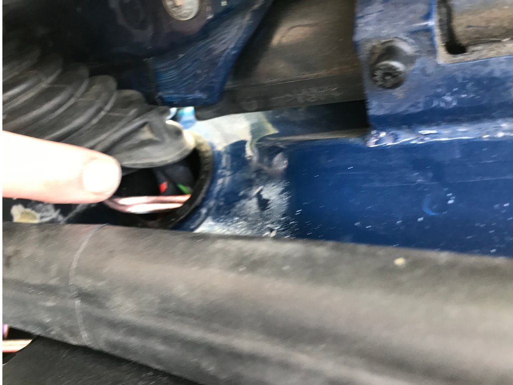

Hallo, bin kurz vorm Durchdrehen: Habe neue Lautsprecher etc. eingebaut, neue Kabel gezogen und dazu die Gummimanschetten zu Fahrertür und Beifahrertür gelöst. Gibt es einen Trick, wie man die wieder sauber geschlossen bekommt? Auch für Menschen mit nicht ganz so filigranen Fingerchen? Besten Dank schon jetzt und Gruß, Johannes

Normalerweise sollten die einfach wieder ein zu rasten sein.
Es sei den du hast beim Ausbauen zu doll dran rum gepröckelt, dann sind unter Umständen die Sperrklinken abgebrochen.

Leider geht da nix einfach
Beiträge: 6672
Re: Gummimanschette
Kunststoffrahmen aus dem Blech ausbauen, die Manschette darauf richtig montieren und dann wieder einbauen.

Hatte ganz vergessen, mich zu bedanken. Wenn man weiß, wie es geht, ist es in fünf Minuten erledigt…
