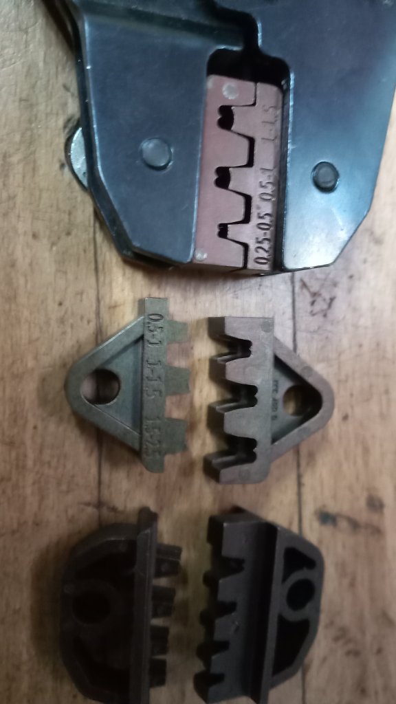

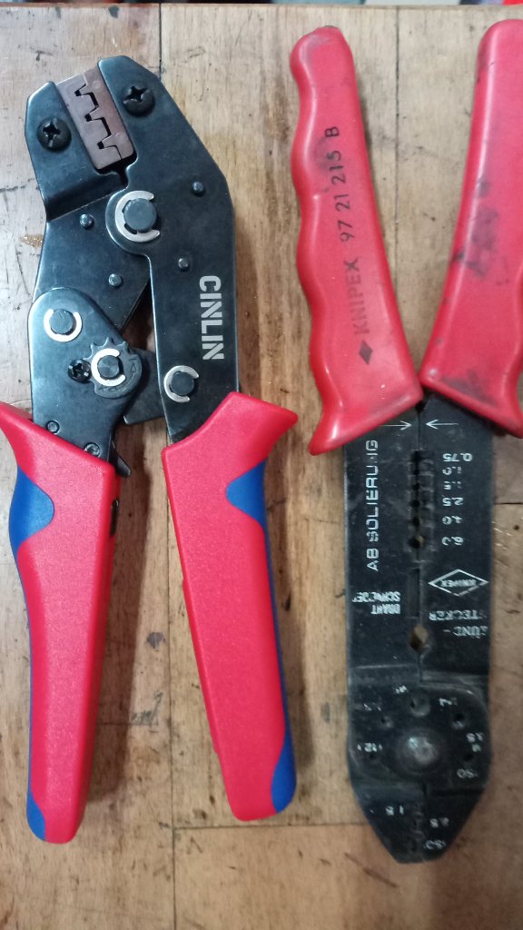

Geht bitte nur dann an eine "Bastellösung" heran, wenn Ihr das passende Werkzeug dazu und das handwerkliche Geschick habt.
Mit dem üblichen Zangenkram, den die meisten von uns verfügbar haben, lassen sich die Dinger nicht mehr verarbeiten.
Mit einer Flachzange oder einem Seitenschneider wird man die Dinger sicher vergurken.
Löten entfällt ebenfalls an diesen Steckern. Nur wenn die Stifte 100% sauber vercrimpt wurden, passen sie auch in das dafür vorgesehene Steckergehäuse.
Nochmals: Ihr geht an ein Sicherheitssystem, das mit Pyrotechnik arbeitet und bei einem Unfall über Leben und Tod entscheiden kann.
Hier mal zum Vergleich eine einfache Knipex-Zange und eine Zange wie sie hier für die Minikontakte benötigt wird.
Die einfache Knipex, die mir immer treue Dienste geleistet hat, wenn es um unisolierte Kontakte geht. Daneben die Zange mit Wechseleinsätzen für diverse Steckergrößen.
Man sieht den direkten Vergleich des 1,5mm der Knipex und die winzigen Aufnahmen der benötigten Größe für diese Stecker
Über Wechseleinsätze kann man die Zange anpassen
wlfnkls (18 Mai 2021 20:09)
